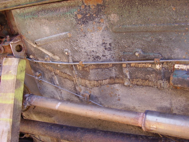

Siis pesin survepesuriga köik puhtaks, iga viimsegi uurde. Siis kraapisin noaga köik vana lahtise korrosioonitörje ära. Siis vötsin hambaarsti hambaorgi ning nokkisin köik vee trenaazi kanalid puhtaks.
Ennem kui öli panema hakkasin, keevitasin pöhja alla ka kombilt vöetud keskmised \"raamid\", need mis sedaanil puudu on. Löikasin ühelt vanalt kombilt ära mis vanarauda läks. Isa ütles, et siis on kere tugevam ja ei kipu tagavedru kinnituse juurest möranema, kui köva koorem pikki otsi pääl on:
Nati tuli neid punktkeevitusi lahti teha, et raam kätte saada, löikasin ju kombilt koos pöhjaga:
Pöhjal käiasin keevitusjälje ette, et puhtalt metalli vastu keevitaks:
Paremal pool painutasin piduritoru körvale, kuid vasakul kütuseoma painutada polnd kuhugi, seega selle jaoks tegin sooned raamile sisse:
Ning keevitasin kinni:
Spets korrosiooniöli pihustasin vastava püstoliga, kus öli pannakse potskuga püstoli alla ning siis öhuga pihustatakse. Iga viimse kui uurde ning plekkide liitekohad mis kätte sain ma öliga kokku määrisin. Öli tolmu oli nii palju, et see langes köikjale autole. Terve auto kleepus pärast. Hea oli, et tekstiili ära koristasin. Nüüd peab auto kas nafta vöi Fary\'ga puhtaks pesema.

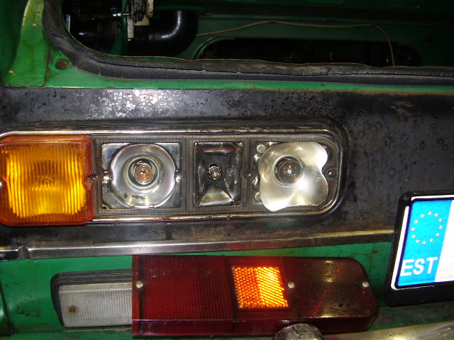

Päeval kui tuled pölevad, siis milleks kulutada voolu köigi nende tulede peale, mida päeval vajagi pole (ees neli gabariiti + pooltuled, taga gabariidid, numbrivalgustus, tagapagassivalgustus). Pealegi, kui ostan kallimad ja eredamad H4-d omale ette, siis miks ma pean neid päeval raiskama ja siis iga aasta vöi kahe tagant uued ostma. Otsustasin panna mossele päevatulede reziimi: ees kaks, taga kaks tuld.
Ette on lihtne. See gabariit, mis suures reflektoris pöleb, sinna auku panen 23W-se pirni samasse sokklisse. Kui nad liialt tihti läbi hakkavad pölema, siis proovin aretada sinna 55W-se H1 pirni. Taha tegin aga reflektori taha augu sokkli jaoks:
ning pleki reflektori taga painutasin, et natukenegi paremini peegeldaks tuld:
Kaugelt päeval eriti ei ütleks, et miskit sääl pöleb, aga ega need tavalisedki gabariididki taga päikse käes näha pole. Kui lähemale tulla, siis saab aru küll, et pölevad. Taga 4W pirnid.

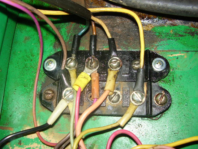

Natuke veel pilte, kes mosse mehed on, need saavad neist klemmlaudadest aru:

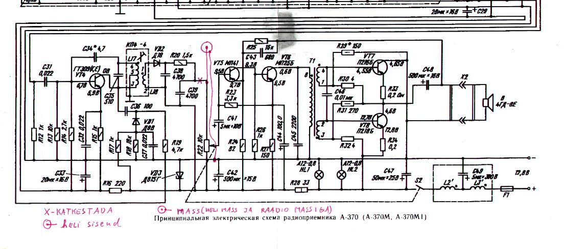

Mootori hääli kuulata mulle meeldib, aga vahest vöiks muusika ka olla. Kuna ma salongi originaalsust muuta ei taha, et sinna mingi suure tänapäeva raadio panen. Tänapäevaraadio oli mul vahepeal kindalaekasse ka pandud, kenasti peidus ja originaalkölarist mängis. Tahtsin aga nii, et keeran originaalraadio volüümi nupust asja käima ja ka valjudust sealt, nii kui vanasti. Kuna originaalraadio liiga vana on ja seda isegi mitte ümber teha ei saa, tulin sellise idee pääle: Kasutan originaalmaki vöimendit, aga sisendiks panen kindalaekas oleva pleieri (kassett vöi CD). Seepärast ma vahepeal tolle raadio elektronskeemi otsisin. Skeemilt leidsin sisendkoha ülesse, päriselus ka, tinutasin kaks juhet külge (asi ju mono), teise otsa körvaklappide pistik pleieri jaoks.
Nüüd ongi nii, et panen kindalaekas pleieri käima ennem kui kaasreisijad tulevad. Söitu alustades keeran originaalmakist asja tööle ja ka valjudust sealt. Kassetiks lindistasin toas raadiot. Nii mul "raadio" autos mängibki. Sai nii kursavendasid ära petetud küll nalja viluks. Hea oli näha nende reaktsiooni, kui siis kasseti poolt söidu ajal vahetasin, sest nad jäid uskuma, et mul töesti raadio töötab. Enamus aja kuulan ikka muusikakassette.
