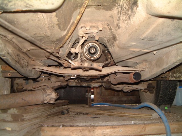

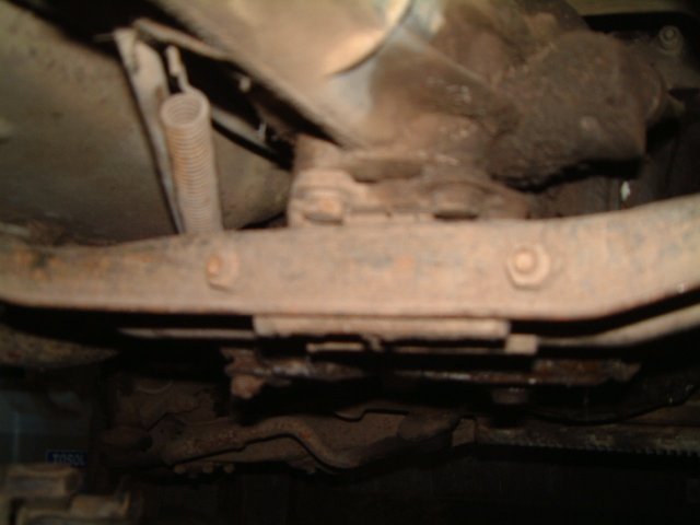

agaa Kirjutas:Tea kas kasu aga mul jus analoogne asi Volgaga. Värina põhjus täiesti läbi käigukasti padi.
mosul on käigukasti tagaosas kah miskine padi (
sellel pildil trossikolmiku taga,
sellel asi ise) - ning vähemasti mul täristas säält iga nurga alt keresse
kuna ma veel tehnikapoolega ei tegele, pole selle anatoomiaga tutvunud - aga esialgsel vaatlusel näikse see koht väikest "tuunimist" nõudvat.
