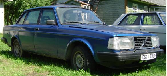

Peale pikka mõtlemist otsustasin, et ei müü oma vanat risu maha vaid teen temast midagi ilusat. 242 projekti jätsin pooleli, sest rahahulk mis sinna läheb ületab 3 kordselt selle mis ma 244 matan. Alustus on tehtud ostsin 2000 eeki eest tihendeid ja juppe, otsisin 2 päeva mööda linna liiste taga ning jäin nendest ikkagi ilma. Nüüd veel värv ja siis läheb lammutamiseks. Plaanis on :
1.Salong tühjaks.Uued vaibad maha, uksepolstrid vahetada.
2.Välimised vidinad küljest.
3.Mootor maha, remont, pöhjalik. Võib olla natuke nuka hammustamist ja kaane lihvimist.
4.kere liiivapristi alla.
5.Uus juhtmesüsteem, vana korrastamine.
6:Värv
Järjekord ei ole muidugi õige.
Ja siis jälle kokku tagasi.
Kui kellelgi on mingeid vidinaid garaasi all vedelemas siis andku teada, eriti oodatud on igasugu spoilad ja antitiivad, mis sobiksid.
Hea oleks ka kui kellelgi oleks nii näidikuid kui ka andureid.(õlirõhk, ampermeeter jne.).Plaanis ei ole teha midagi eriti tuuningu värki vaid eelköike korralikku autot millega oleks ka nauditav sõita.

Vahepealne kiire aeg on möödas ning nüüd saab jälle aega õlle ja muusika saatel garaazis aega veeta. Auto on juba laiali paari päeva pärast saan ma relaka ja siis läheb värvi võtmiseks.Vahepeal sai ka poes käidud ning veel 2k raha eest jubinaid ostetud.Varsti on pildid ka ülal. põhi oli ikka päris sitas olukorras ning taga koopa äärtest ei tasu üldse rääkida, keevitamist küllaga.Aga vaev tasub ära kindlasti. :yes

Täna lõpetasin värvi võtmise ning mootor sai ka maha võetud, polegi suurt remonti vaja, lihtsalt pesta ja ära värvida. Paksu pori ja muud s...ta on igal pool vahedes. Pidurisüsteemi sain ka eile maha ning uued voolikud ootavad paigaldamist.Üks pilt ka...

Auto on nüüd värvimeistri juures, kes ka uued tiivaääred ja karbid külge keevitab.Palusin et ta auto veeebruari alguseks valmis teeks kuna siis on pangaarve netuke kopsakam ja saab kergemalt hingata.
Lammerist sain vahepeal kaks uut ust ning puudu olevad liistud ja tulede kojamehed.Vaja on veel uusi esitulesid kuna vanad reflrktori kinnitused on katki. Piduri sadulad tuleks ka paremate vastu vahetada.
Kõige enam hakkab peavalu tekitama juhtme süsteemi korrastamine , sest ma pole teab mis elektrik.Tagumistele tuledele tuleb uued juhtmed kohe kindlasti vedada.
Esimesed istmed peaks ka välja vahetama, aga see on juba pikemas perspektiivis.Lähituleviku plaan on ikkagi vana 2,1 mõne turbokone vastu vahetada.
Uued pildid lisan siis kui värvikojast auto käes.

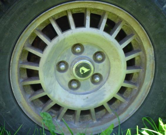

Minu 244 on nüüd juba ammu värvimis- keretöökojast väljas ning kokkupandud.Kehvasti läks.Maalrid ütlesid et värv on aegunud aga võõpasid sellega ikkagi auto üle. Kapotil on triibud ja värv on kehvasti kinni ka.Muidu on täitsa ok.Mõni pilt ka. Ja kui kellelgi on ühte või kahte sellist valuvelge nagu pildil siis paluks meili.
