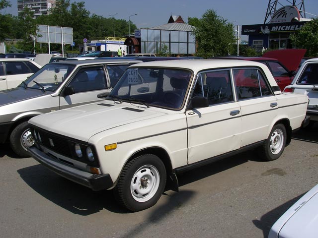

Üks pikka aega segaseks jäänud teema: on ju teada, et Vaz 2106 "väiksemad vennad" kannavad järgmisi mootoreid: (Vaz 21061- mootor 2103) ja (Vaz 21063-mootor Vaz 21011). Kuid on neil erinevusi ka väliste tunnuste, st. kere suhtes, mis lubaks neid eristada kapoti alla vaatamata? Teisalt olen kohanud hulgaliselt 061-sid ning 063-sid, mis omavad hoopis Vaz 2106-e keretunnuseid (küljel pikk iluliist koos kahe tulega). Kas see on miski "isetegvus" või ikka tehasetoodang? Viimasel ajal toodeti vist ka ainult ühe küljetulega 06-te, mis viitaks jälle 061-le või 063-le. Allpool üks pilt väidetavast 06-st, mis samuti ainult ühe küljetulega.
Vabandust, kui küsimus liiga rumal.

Väliseid erinevusi olla ei tohiks. Usun, et välimiste erinevustega 2106 kered (millele paigutati erinevaid mootoreid) tulenevad aastanumbritest või otstarbest (eksport, tavamudel jne). Ei usu, et mudelite vahel erinevusi oli.
Minu teada erinevused vaid stangedes ja tagumise kapotil asetsenud kirjas.Ei välista ,et stangede erinevus sõltus vaid sellest kas auto läks ekspordiks või mitte.Samas ka tavaliste stangedega autodel olid tagakapotil erinevad kirjad.Ega neid väliselt suurt ei eristanudki .Pidi ikka mootorit ja passi waatama.Õismäel naabermaja ees seisis 2102 kerega masin ,salongi istmed ja armatuur 03 oma.Mis mark see oli ja kas keegi oskab rääkida 21013 nest.Sellest autost tegi kunagine ERF spetsiaalse filmi välisturu jaoks.

2106, 21061 ja 21063 väliseid erinevusi ei olnud. Välised erinevused olid tingitud aastast ja kas läks eksporti
tiivaääre iluliist- oli kuni -1980/81 82 aasta masinal enam polnud
tagumine küljehelkur - oli kuni -1984
alumiiniumist 05 stange paigaldati eksport mudelitele.
ls e. luksil oli tagaklaasi soojendus
2106- 1600cc
21061- 1500cc (2103 mootor)
21063- 1300cc (21011 mootor)
Hetkel endalgi 2x 21061 kodus 1980 ja 1982 väljalase
