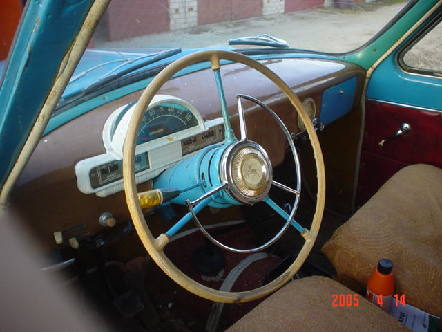

Rool on vale, 3. seeria Pobi oma. Signaalirõngas ka, sellelt ülemise sektori eemaldamine on isetegevus.

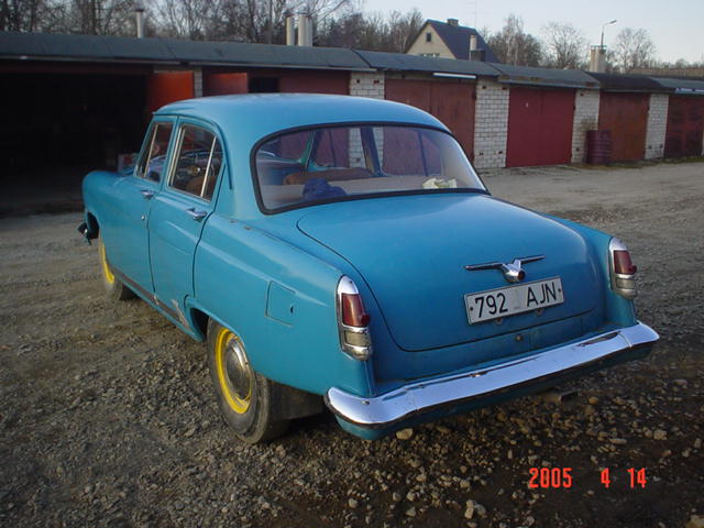

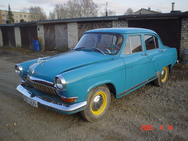

No originaali ei saaks tast niivõinaa: 3. seeria stanged ja tagumine kajakas(esimest märki ei tuvastanud selle nurga alt). Antenn ära murtud? Muidu tore vaadata küll, et inimesed Volgadega tegelevad.

twist Kirjutas:No originaali ei saaks tast niivõinaa: 3. seeria stanged ja tagumine kajakas(esimest märki ei tuvastanud selle nurga alt). Antenn ära murtud? Muidu tore vaadata küll, et inimesed Volgadega tegelevad.
Originaali tegemiseks läheb palju aega ja raha, aga taksona teha kui veel õiged istmed ka leiaks? Esimesed suunatuled, suunatulede lülitid, käigukang rooli küljest põrandale viidud, mitteoriginaalseid asju leiab paljugi. Aga siiski tubli, et ei jäeta autot niisama roostetama või müüda metalliks.
P.S. Taksodel ei olnudki antenni ega raadiot.
