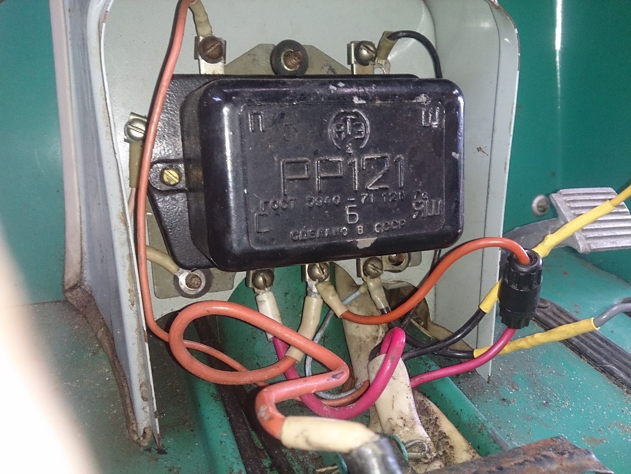

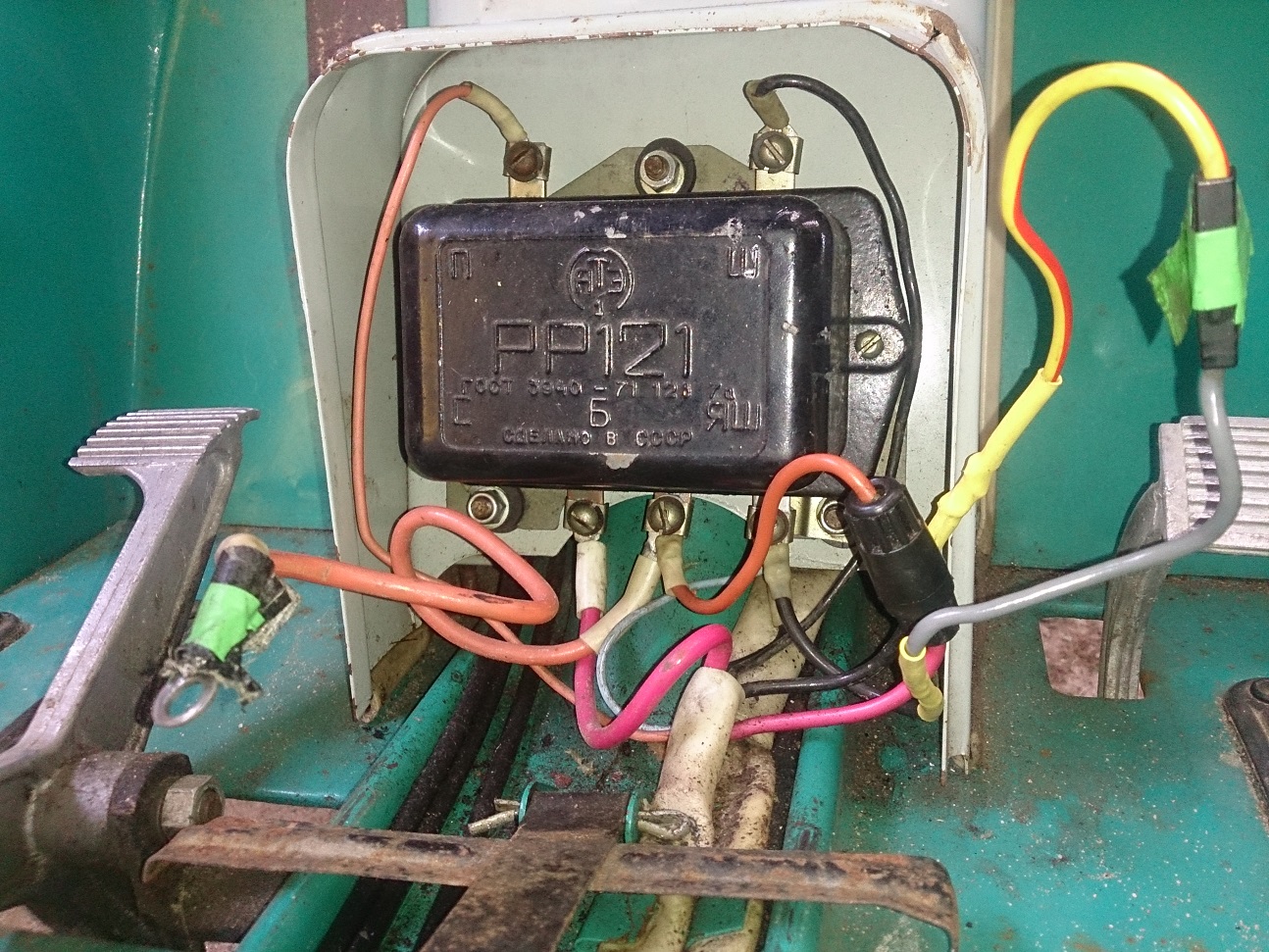

Ei ole seal süsteemis mingit koormustakistit vahel. need skeemid kust Sa võisid näha koormustakisti kasutamist on mõeldud dynastarteri kontrollimiseks peale selle kapremonti. See jubin eelmise lehe pildil on tavaline (nõuka) sulakaitse 10a mis on mõeldud süütesysteemi kaitseks. Mu turistil oli kah selline vahel ja võid vabalt asendada tänapäevase veekindla pesa ja kaitsmega. Laadimist ise kontrollib relee kandilises karbis mis aku ees on.. PP121 vist oli nimetus. seal 3 klemmi, laadimise eest vastutab parempoolne. st kui akut ei lae piisavalt või laeb üle siis seda saab tegelt relee klemmide painutamisega regullida.. (kui uuem elektrooniline blokk pole..) Siiski kui käed õigest kohast ei kasva on suur võimalus miski p..e keerata, eriti kui unustada kogu süsteemi eripära et see ei lae tühikäigul..  Cool
kui sulakaitse lööb pidevalt läbi tasub viga otsima hakata, mitte võimsamaid kaitsmeid toppima hakata või koormustakisteid  Big Grin (nokin niisama)
üldiselt on 2 kergemat põhjust miks see kaitse läbi läheb, esimene on see koht kust juhtmed mootorist välja lähevad, sealt kipub isolatsiooni maha hõõruma nii vastu massi kui juhtmete vahel puntras. teine teema on see et dynastarteril on 4 harja mis kulub aga tolmul pole sealt kusagile minna ja nii see koguneb seal sees ja hakkab asju lühistama. aitab kui võtad selle maha ja pesed bena ja pehme lapiga puhtaks kõik. (dynastarteri mahavõtmisel suur võimalus seda rikkuda et ettevaatust) lisaks saab ka uusi harju panna ja yldist seisukorda kontrollida..

(20-07-2017, 15:46 PM)nuffik Kirjutas:  Laadimist ise kontrollib relee kandilises karbis mis aku ees on.. PP121 vist oli nimetus. seal 3 klemmi, laadimise eest vastutab parempoolne. st kui akut ei lae piisavalt või laeb üle siis seda saab tegelt relee klemmide painutamisega regullida..
Parandav täpsustus: alalisvoolu generaatori pinget reguleeritakse mitte kontaktide painutamise, vaid vedru pinguse reguleerimisega pingeregulaatori releel. Või , noh, painutama küll peab, kuid mitte kontakte, vaid vedru mitteklemmipoolset otsa hoidvat kõrvakest. PP121 puhul siis ainus relee karbis, millel on kontakt ümber lülituv. Tagasivoolureleel ja starteerimisreleel on lihtsalt kontaktipaar on/off, pingeregulaatoril ümberlülitus ühelt klemmilt teisele. Pinge reguleerimse eelselt peab olema kindel, et süsteemis mingit muud viga ei ole, st juhtmed on terved, hea ühendusega ja õigesse kohta ühendatud, regulaator on ise töökorras, tema kontaktid puhtad ja samuti ka testri olemasolu pinge mõõtmiseks. Ei tohi muidugi, nagu eelpool mainitud, unustada, et alalisvoolu generaator ei peagi tühikäigul laadima, ta on niimoodi loodud. Peen-nüanss: paljudel alalisvoolu regulaatoritel muutub pinge pärast kaane paigaldamist, ehk siis reguleerid paika, paigaldad kaane ja mõõdad uuesti üle.

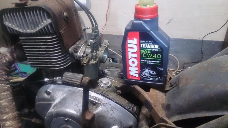

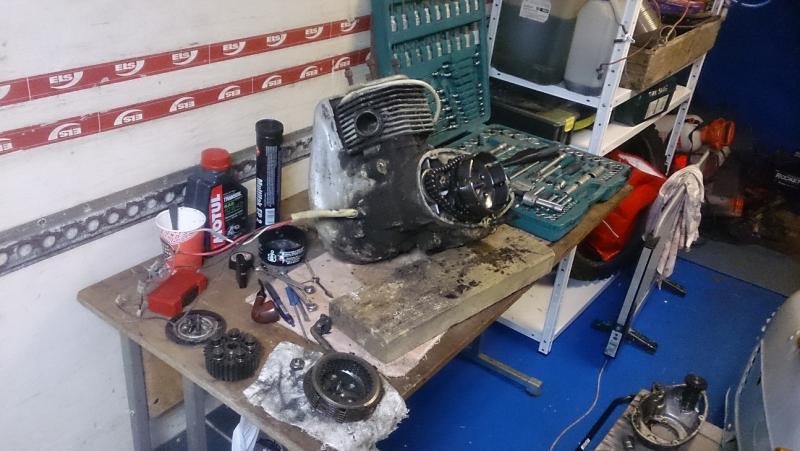

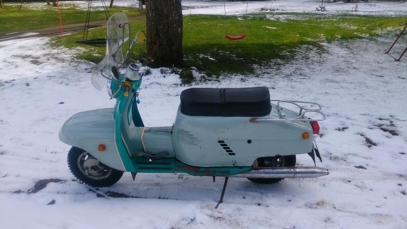

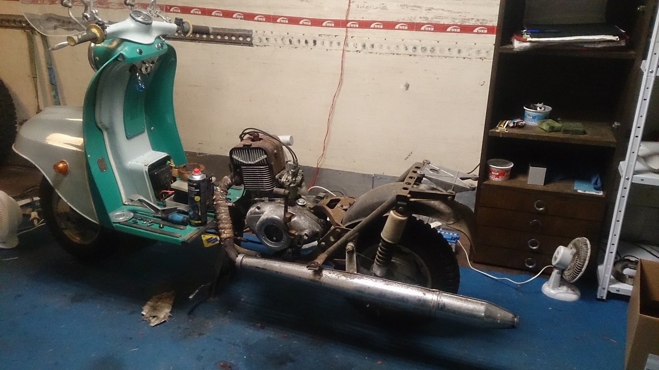

Kahju ikka vaadata, kuidas masin lihtsalt kuuris seisab. Ajasin siis välja.
Tegin kerge hoolde: määrisin lülitid, liikuvaid osi, panin uue öli öhupuhastisse, jne.
Tahtsin ka sidurit regullida, et see täielikult lahutaks kui kohapeal seisab masin. Hetkel vedas örnalt kaasa.
Igaks juhuks harjutasin ühe vana mootori peal, mis mul kuskil vedeles, kuidas sidur lahti käib ja kuidas töötab.
Kahjuks aga sellel rollul sidurit reguleerida ei saa, vedru pingsus on fikseeritud.
Panin aga tähele, et siduri survetaldrik ei liigu päris ühtlaselt kui sidur lahutada. Seetöttu kaasa kergelt veabki, kuna üks serv vähem liigub. Vanal mootoril aga liigub sidur ühtlaselt.
Proovisin leida kiskumise vea pöhjust, kuid kahjuks ei leidnud. Kuna teisel mootoril on sidur ühtlaste ja paremate ketastega, siis vahetasin kogu siduri.
Käigukasti panin tänapäeva märgsiduriga käigukasti öli 0,7 ltr.
Sidur läks ühtlaseks, paremaks kui ennem, kuid päris ideaalne ei ole, ikkagi ei lahuta täielikult. Vanemad mehed räägivad, et nii oligi, pidid ennem ristmiku arvestama et käik on vaja välja saada, sest kui hoog 0 siis ei saa enam. Loodan siiski, et peale pisut ühtlast kulumist hakkab sidur ka täielikult lahutama, kuid hetkel on parem kui varem.
Laadimise asjus enam ei mäletagi täpselt, mis tegin. Viimati kui masin väljas oli, siis reguleerisin seal seda vedru pingsust ja seadistasin laadimise paika, kus tühikäigul örnalt höögub ja max pööretega ei lae üle.
Söidab kenasti, kuid kahjuks pole mul aega temaga söita:

Viimati lappasin oma jawa sidurit ümber, terve hunnik sidurikettaid ja vaheplaate sai peegli peal üle kontrollitud, peegel on sile, kettad kõverad, kui näpuga serva peale vajutad, tõuseb teine ots ülesse.
Sellised kettad hakkavadki kaasa vedama.
Teine kaasavedamise põhjus on see, et ketas sööb korvile sakid sisse, kus nad omavahel kokku puutuvad, need võid viiliga sirgu ajada kuid kõiki vahesid tuleks samapalju viilida.
#52
(05-04-2020, 18:09 PM)tõnn Kirjutas:  Teine kaasavedamise põhjus on see, et ketas sööb korvile sakid sisse, kus nad omavahel kokku puutuvad, need võid viiliga sirgu ajada kuid kõiki vahesid tuleks samapalju viilida.
Sakke olen oma krossikatel näind küll. Ühel sai maha freesitud, teisel viilitud, kuid tollel rolleril on korvi ääred kenad siledad. Tundub, et lihtsalt käik väike vöi vedrude pingsus ebavördne. Kui kettad öhemaks kuluvad, ehk siis hakkab ka täielikult lahutama.
