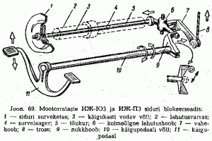

Lisan ühe joonise raamatust "Mootorrattad" (Tallinn, Valgus, 1976)
Mootorrataste «Jawa», ИЖ-Ю3 ja ИЖ-П3 siduri lahutusmehhanism on blokeeritud käiguvahetusmehhanismiga. Blokeerseadis lahutab siduri käikude vahetamisel automaatselt. Käsitsi juhitakse sidurit siis vaid kohaltvõtul ja pidurdamisel.
Blokeerseadise põhiosa on kaldpindadega nukkhoob 9, mis on kinnitatud käigupedaali võllile 10 (joon. 69). Võlli pöördumisel (käiguvahetamisel) liigutab nukkhoob lahutushooba 6; viimast saab liigutada ka sidurilingi abil käitatava vahehoovaga 7.
