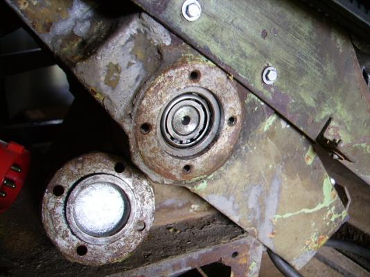

Vaatasin huvi pärast vene lõikuri kiige kaante alla. Lootsin leida vaskpuksid, aga tehtud üldse koonusrull laagrite peale. Kaane servas siis peiliplekid, mida juurde lisades saab koonusrull laagreid peale pingutada.
Huvi pärast mõõtsin indikaatorkellaga ka lõtku ära ja sain lõikeketta flantsist mõõtes 0.08mm.

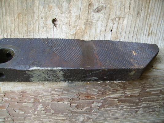

Palju temaga lõigatud on, ei tea. Aga kruustangi käpale ikka lohk detaili hoidmistest sisse kulunud.
