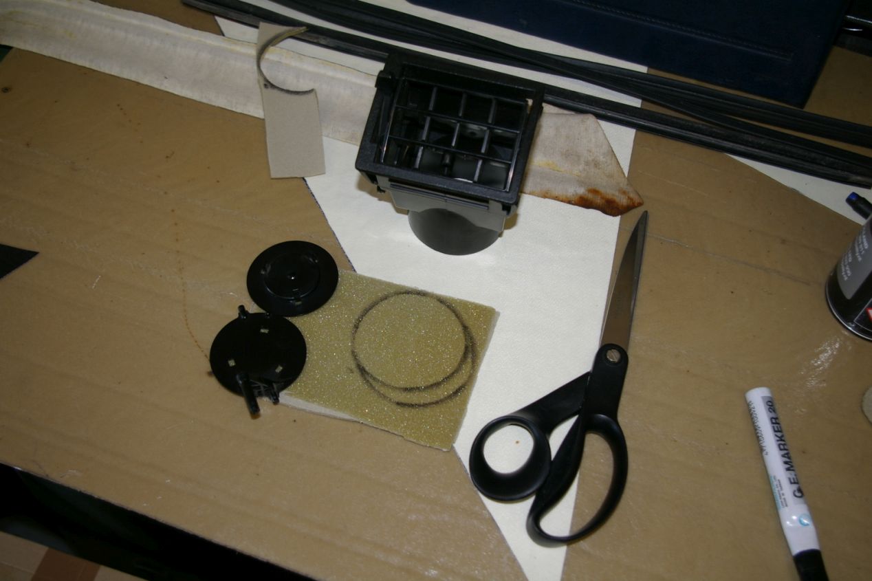

Mis sel praktiku viitel viga oli? Õige ju, et vana saast tuleb papi küljest enne uue liimimist maha saada. Uuel riidel on ju proloon juba küljes, olen seda ka lihtsalt poroloonina vahel kasutanud, kui õhukest porolooni pole käepärast olnud; näiteks armatuuri õhusuunajate klappide tihendina:
[Pilt: IMGP1535a.jpg]
Seal liimisin kaks kihti riided vastakuti selle sama sprayliimiga kokku, et pisut paksem saaks.
