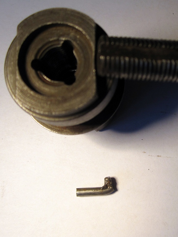

Lisaks on NSU vabajooksul veel üks välisküljelt lihtsalt tuvastatav eripära, mida ma pole teistel vabajooksudel kohanud - nimelt ketiratta kontramutter on seal lahendatud kaussmutrina, mille siseserv toimib ühtlasi ka väikese laagri katteseibina. Selle kaussmutri all asub paks viltseib, mis deponeerib õli. Tavaline lahendus on (Torpedo, Komet, Union, Badenia, Rotax, Astoria jt vabajooksud), et kontramutter on tavaline seibmutter ning laagri katteseib on eraldiseisev koonuse sisse pressitud seib.
Tõenäoliselt evitasid NSU konstruktorid selle kaussmutri vabajooksu monteerimise hõlbustamiseks - kui haarata kinni ketirattast, ei kuku võll koos väikese laagriga välja. Nimelt on NSU monteerimine veidi keerukam kui Torpedo, Komet'i, Unioni, Novo vms monteerimine - liikuval kruvikoonusel käib seal spetsiaalses soones ärapööratud otsaga seib, mille pööratud ots peab fikseeruma piduritrumli pilus. Seega tuleb vabajooksu kogu vasakpoolne sisu alates kruvikoonusest kuni välise koonuseni panna sisse korraga ja vertikaalasendis, et detailid jääksid õigesse asendisse.
Ja lõpuks veel üks eripära, mis kogenud silma jaoks eristab jälle NSU vabajooksu väliselt Torpedost. Nimelt on NSUl rummu vasakpoolne, kodaraäärikust väljapoole jääv serv Torpedo vastavast servast ca 4 mm pikem.
Käesoleva jutu ja piltide tekkimise peapõhjus on minu ETK ETEKA nr 7344 restaureerimine. Selle käigus sai kogu jalgratas (sh ka tagaratta vabajooks) võetud täiesti algosadeks. Peale puhastamist ja mõnede detailide galvaanikakihi asendamist ning enne tagaratta lõplikku kokkumonteerimist sai tehtud ka alljärgnevad fotod.
