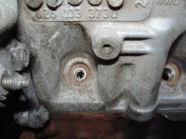

Saab ka nii (ei olnud mingit übermegajõudu vaja, suht lihtsalt läks; selle silindri kohalt oli kaanetihend puru ja jahutusvedelik jooksis silindrisse):

Siiani asisem soovitus siiski roostesurm ja lõtkutamisüritus. Olen isegi küünla pooleks keeranud. Keevitusega sai kallal lõpuks käidud. Jäi keere alles ja uus küünal toimis kah.
