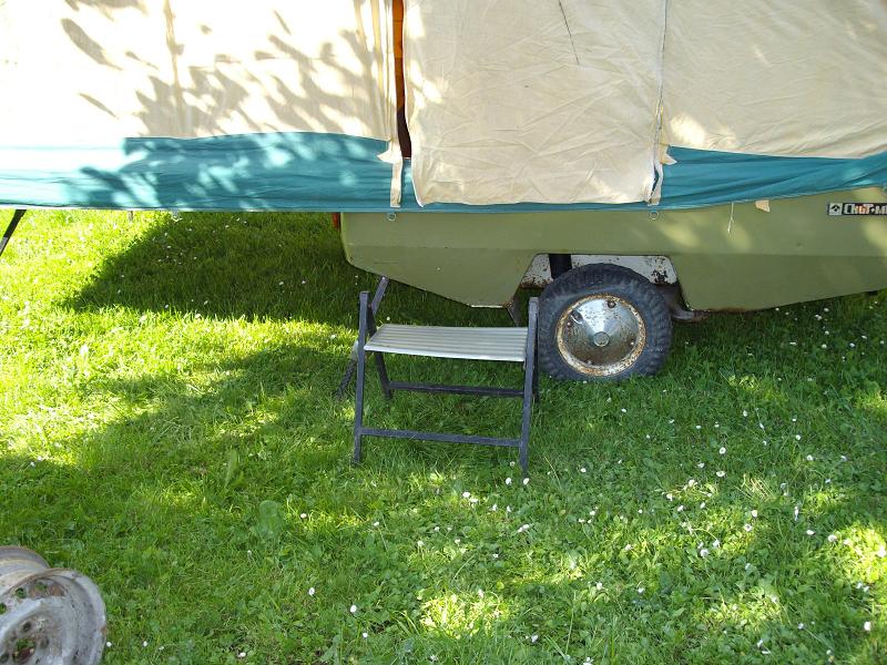

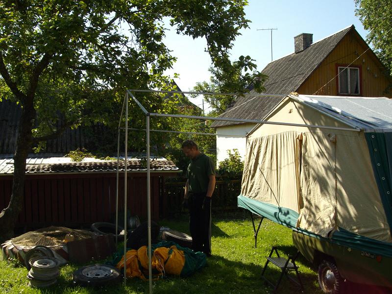

Tömbasime tookord telgi siis eraldi peale. Nii rabe, et nurgad kärisesid ... selle muretsesin uue aga hiljem räägin. Haagisel on diisli pool üks jalg ning taha käib kummalegi poole reguleeritava pikkusega tugijalg, et ta ei kiiguks rattatelje suhtes. Samuti on haagisega kaasas astmelaud (kokkukäiv muidugi, et asjad köik kärusse ära mahuks):

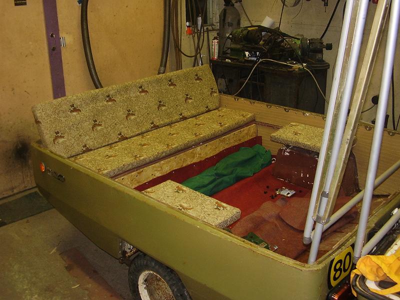

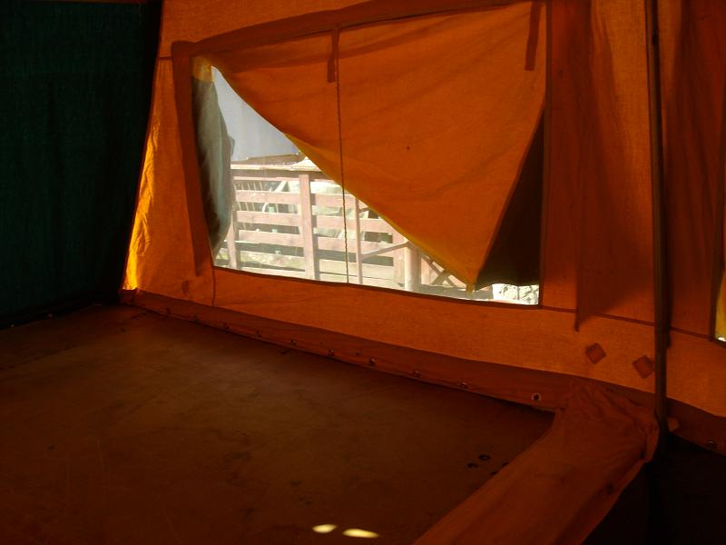

Sees on siis konksupoolses osas diivani moodi istepink seljatoega, rattakoobaste pääl on nagu tabureti moodi istekohad. Kaan on siis magamisase, kuhu kolm täiskasvanut mahub, kahele ruumi laiutamisekski. Aknad on uksest vastaspool küljes, kaks. Need on sääsevörguga. Saab teha kas täiesti lahti, päiksevarjuga vöi täiesti kinni. Köik käib kiirkinnitusrihmade ja nööridega, et oleks tuulekindel.

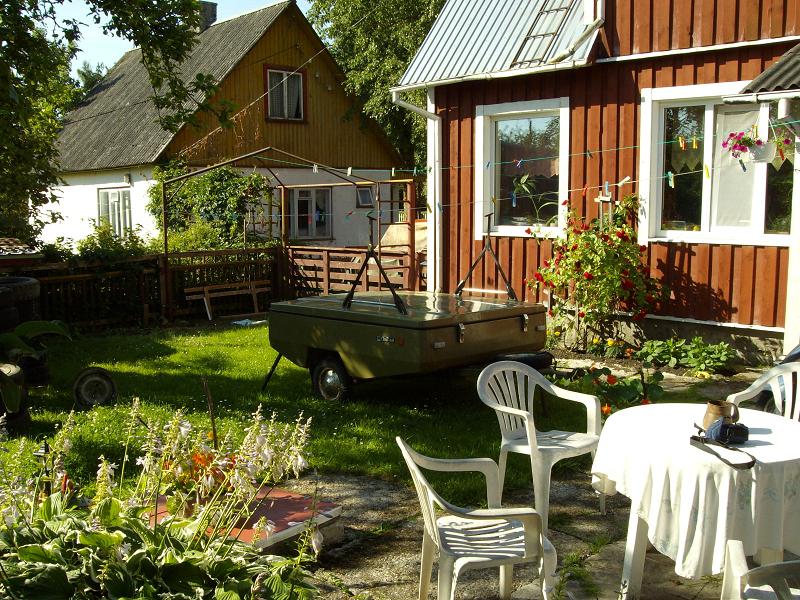

Siis on kärus kaasas veranda. Selle raamistik tuleb alumiiniumtorudest kokku panna ning kinnitub käru külge. Veranda oli onul vähem kasutuses, see ei ole pleekinud ega rabe. Pildil näha, mis värvi telk ise kunagi oli ... oranz mitte kollane:
Veranda uks on äärest äärde, akendega. Ukse saab ülesse rullida, aknaid saab eraldi lahti rullida:

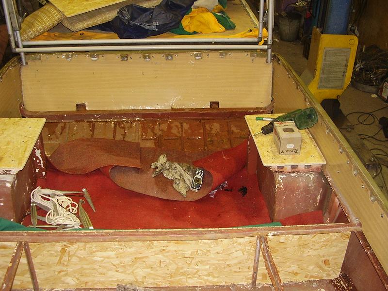

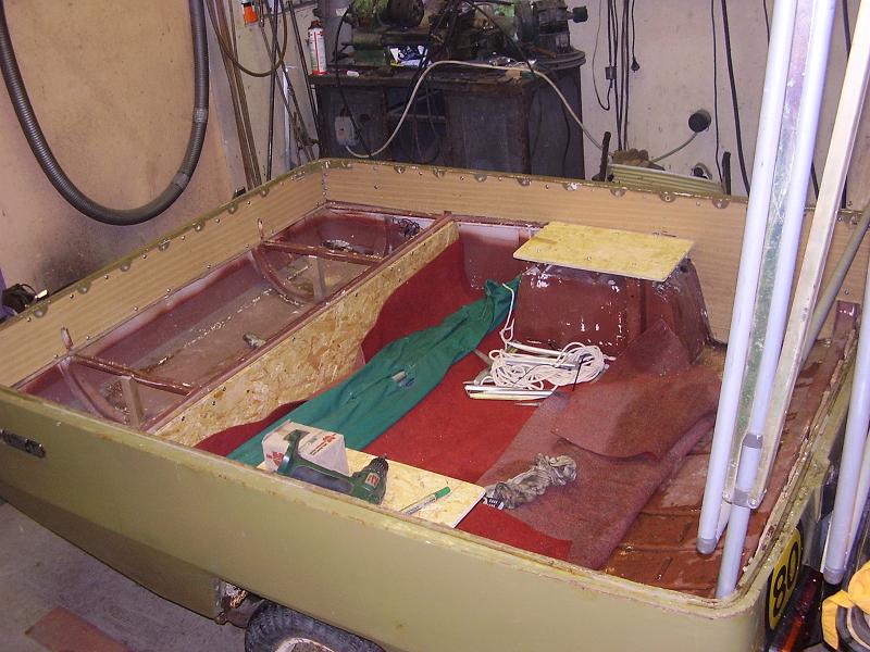

Kodus tegin haagisele kohe pisiremondi, panin OSB plaadist uue istmealuse seina, uued pingialused, uued seinapaneelid.
"diivani" alune ruum on panipaigaks, üldjuhul hoitakse sääl patje tekke, kuid ka toitu ja muud mida vaja. Teine müüja soovis telgi eest (vähe kasutatud) neljakohalist numbrit ja esimene number oli ta esialgsel soovil 2. Kui ma talle ütlesin, et üle 500 ma ei plaaninud välja käia(telk uus oli mul siis juba olemas, kuid mötlesin et ei tee paha ka üks varuks osta), lubas ta sellise summa asemel oma telki puuriida katteks kasutada. Eks müüja määrab oma hinna, rohkem kauplema ei hakanud ning viisakalt lahkudes jätsin ta puuriita katma.

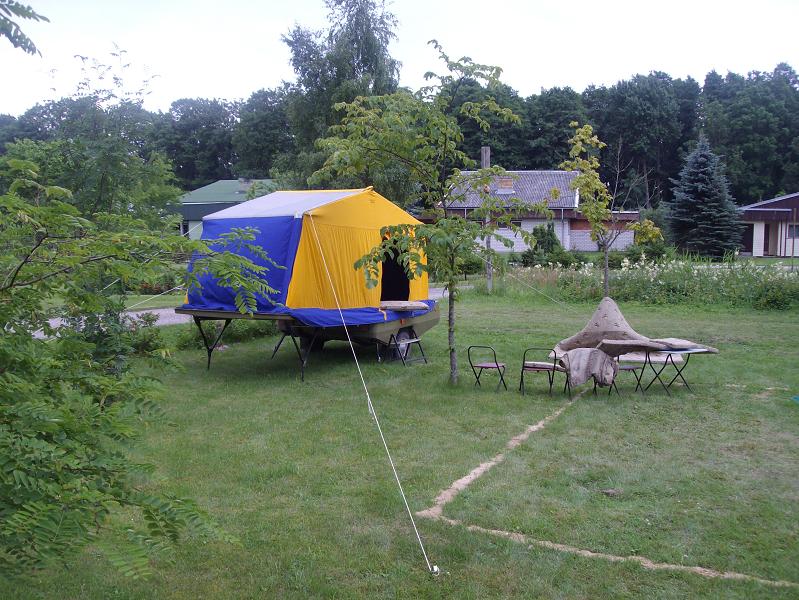

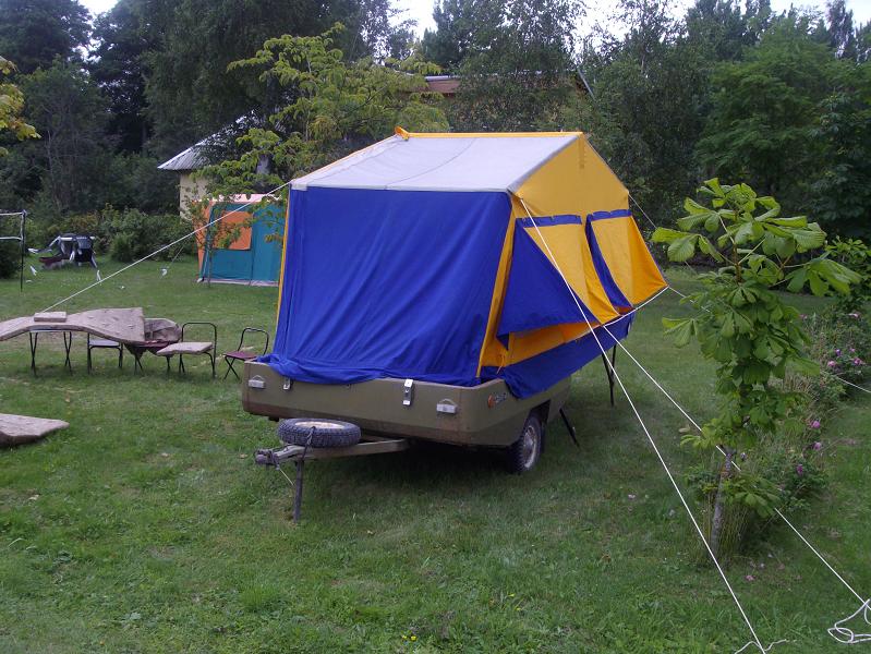

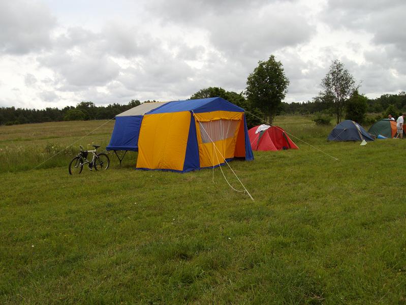

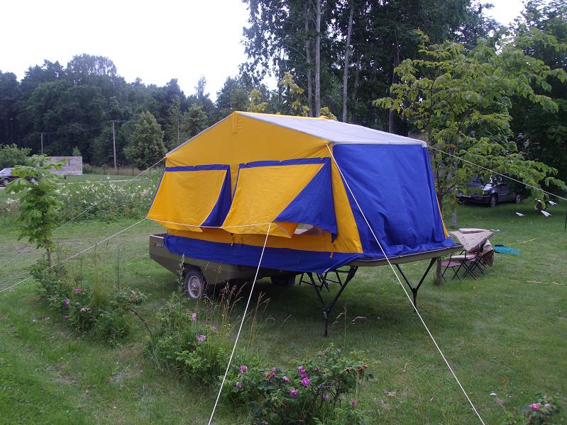

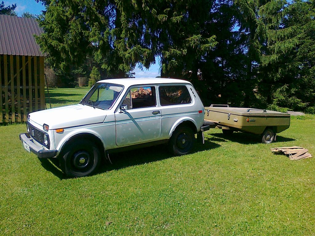

Söit Hiiumaale vöis alata:
Kuna Hiiumaal viimane päev saime vihma, siis koju jöudes tulid telgid kuivama panna. Kokkupandavad toolid ja laud on jäänud isa Skif'i ajast.

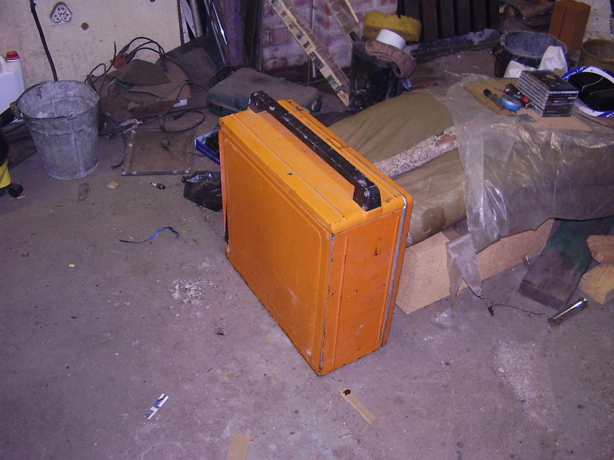

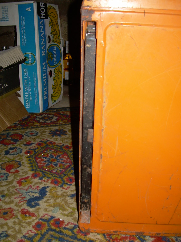

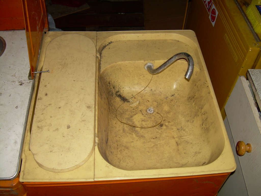

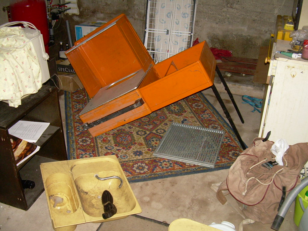

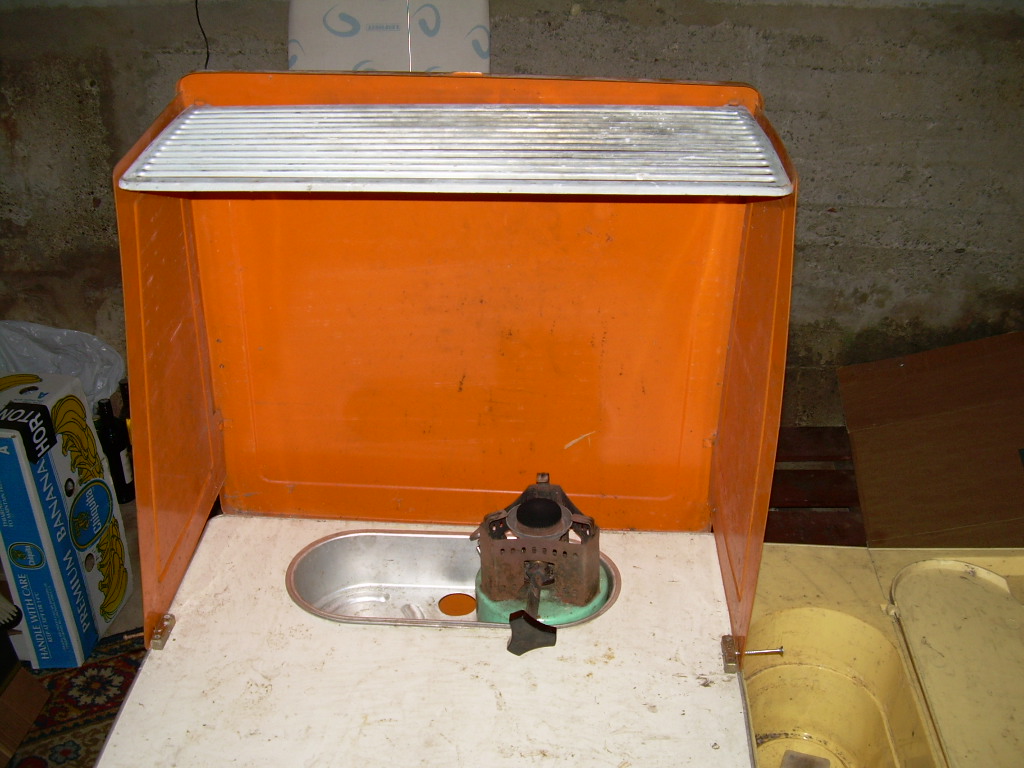

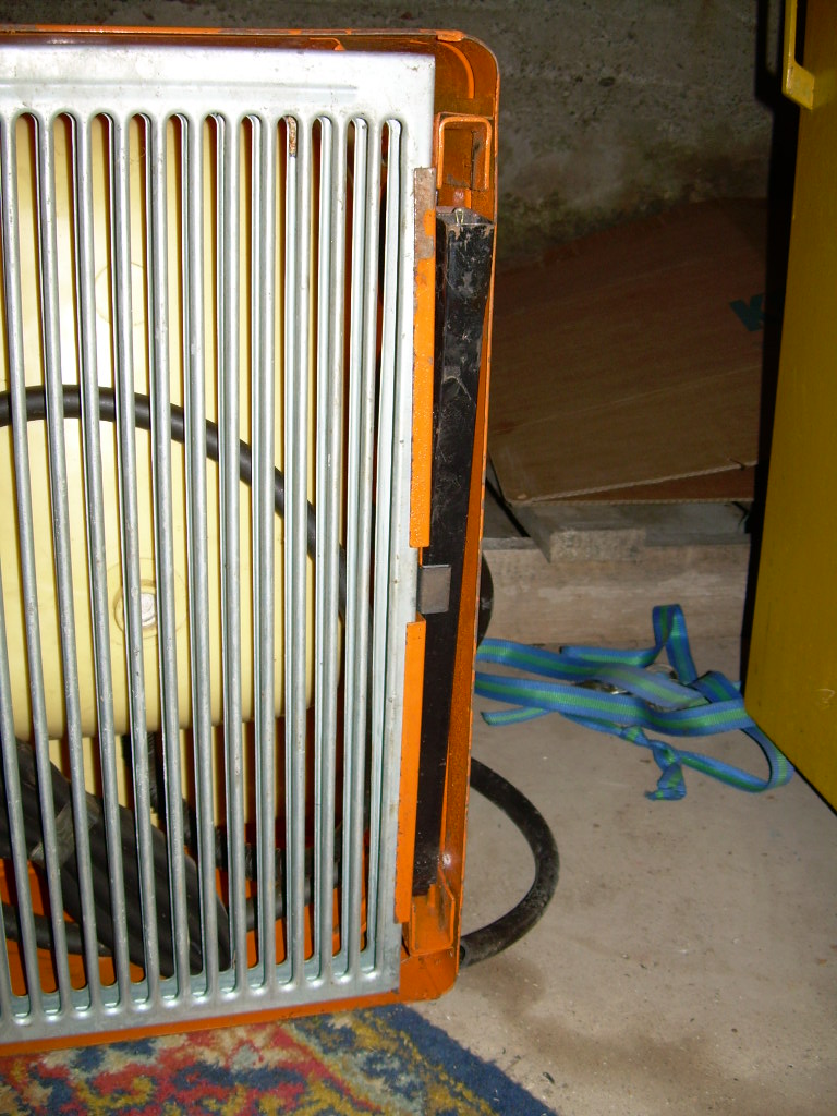

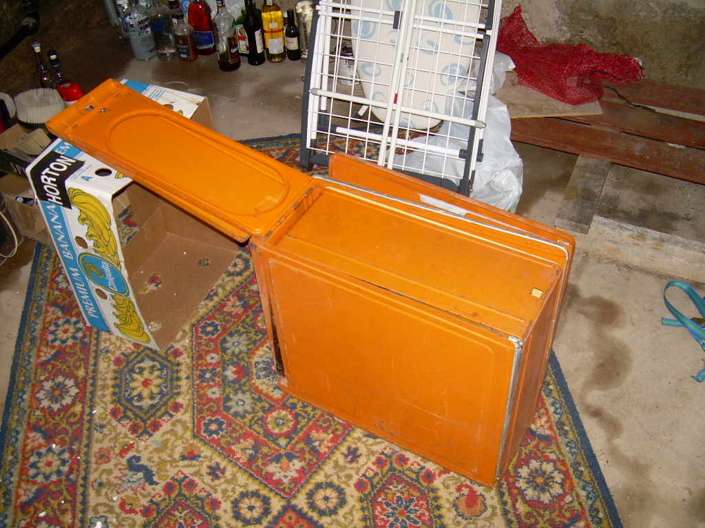

Nagu ülalpool mainisin, sain esimese telgimüüja käest kaasa köögi. See olevat haagisega kaasas olnud. Kokkupandult on ta lihtsalt üks kohver:

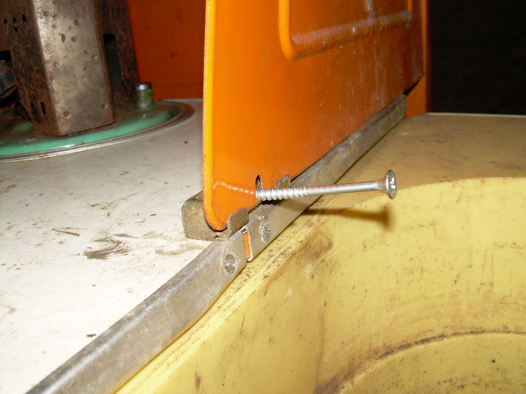

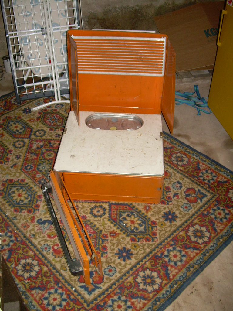

Esimest korda andis nuputada, kuda ta lahti käib. Vaikselt siit-sealt liigutades ta lahti sain. Sees käib kaks bensiini priimust, üks oli. Ju teine jäi vanale omanikule.

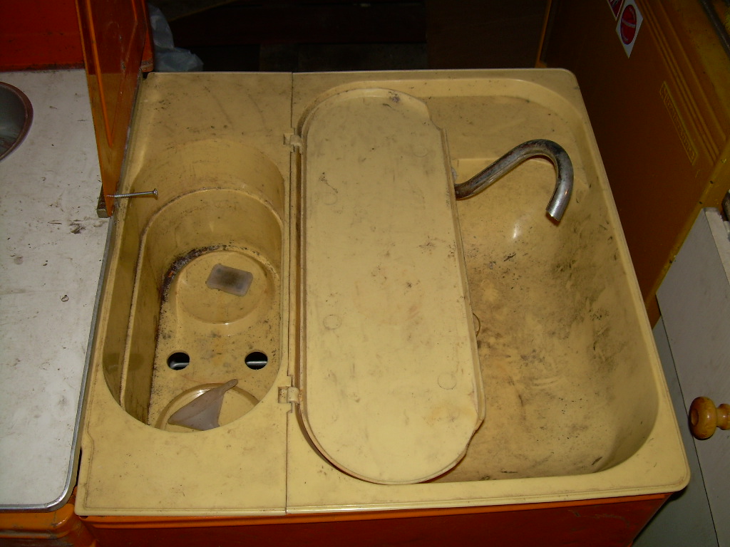

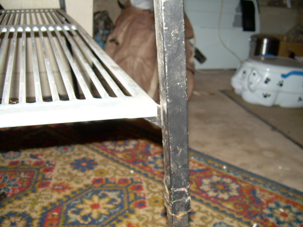

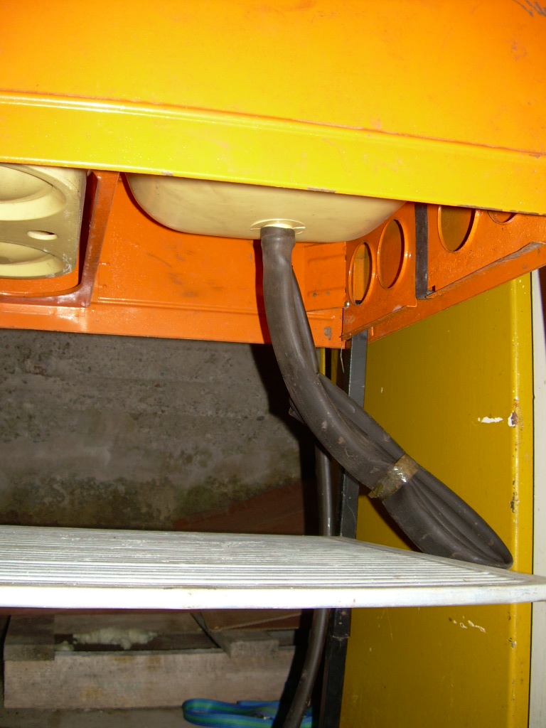

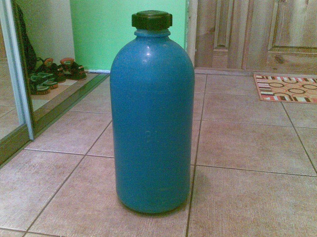

Köögil on kahe priimuse koht, kraanikauss koos pöhjapunniga, jalapump kraani jaoks, veepudel on üleni pehmest plastikust plastikkorgiga 8 liitrine (pildil pole), kraanist veeäravoolu voolik, panipaik nöudele, rest all (see on ka tugevduskonstruktsiooni eesmärgil).

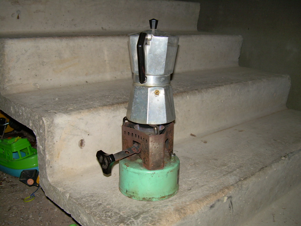

Köögis oli ka kaks lehtrit ja remontkomplekti kummagi priimuse jaoks, Pildil on juba vanad jupid karbis kuna tegin hoolde ära. Prooviks keetsin omale ühe tassi kohvi:

veepudel 8 ltr. Kenast pehmest plastikust.

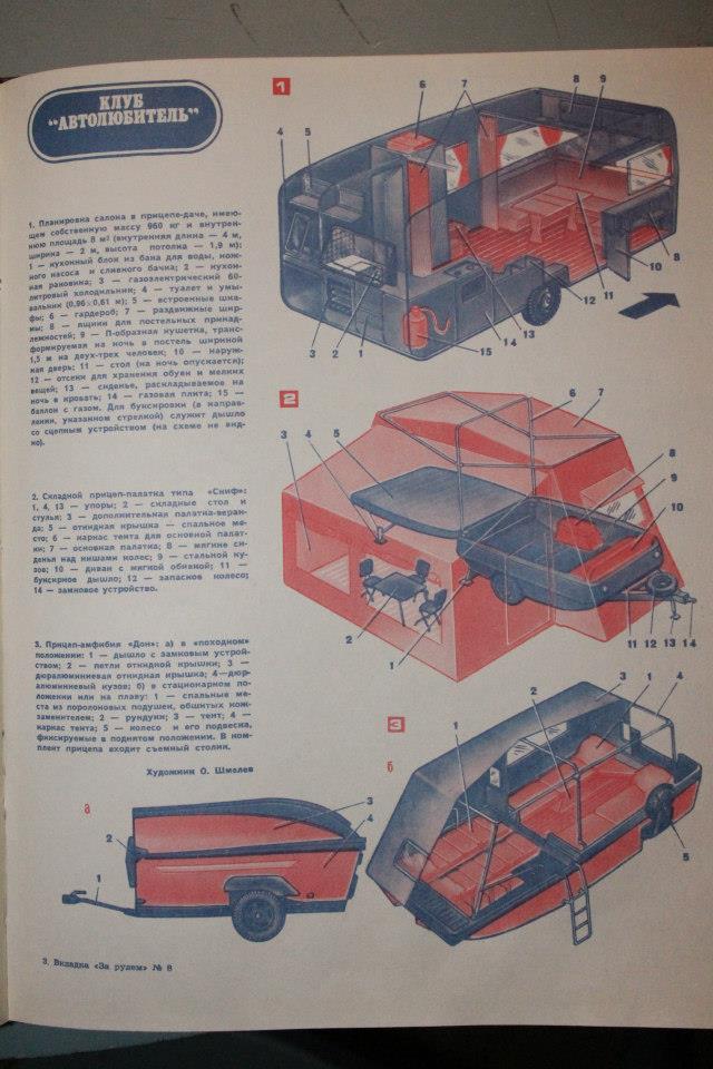

Za Ruljomis oli selline pilt:
[Pilt: 540805_494228393954463_1625234199_n.jpg]
(01-01-2013, 23:44 PM)MANKS Kirjutas:  Za Ruljomis oli selline pilt:
http://vichivisam.ru/?p=46780
Arrogance diminishes wisdom !

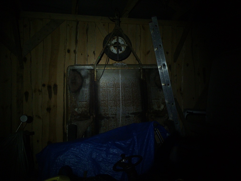

Nej, mo oma ikka alles, kuuris, nn garaazi asendis püsti:
Suviti ka aeg-ajalt hoovipeal kasutuses. Pikemaid reise pole sellega ette vötnud enam ... kf motamees matkabuss rohkem kasutuses.

Kas selles nn garaazi asendis käivad tal rattad vms alt ära?
Või saab seda vähese vaevaga teha?

(04-02-2016, 13:36 PM)nuffik Kirjutas:  Kas selles nn garaazi asendis käivad tal rattad vms alt ära?

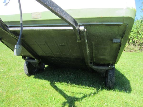

Haagisel on tagaseinal lampide kõrval kummist jalad, ülemised kaane hinged ka ühtlasi (pildid on netist leitud):
Lihtsalt töstad tiislist haagise tagaotsapeale ülesse (tagaseina alumised kummijalad läevad kaarjalt natukse köhu alla, et miski protsessiga viga ei saaks ja haagis ära libisema ei hakkaks), ja kuna garaazid on standartkörgusega, siis on tiisel ise allaklapitav (pildil on näha poldid, mutter split-pin -ga fikseeritud, näpitsad ja üks lehtvöti oleks vajalik), et püstiasendisse ära mahuks:
Haagise tagaseinal jalad on nii, et siledal pinnal seisab haagis ise-enesest püsti. Miskit küljest kruttida pole vaja ehk siis ülikergevaevaga tehtav.
Ka varustus vöib haagisesse sisse jääda (lihtsalt raskem on tösta üksi), kaalujaotus on paikas ja seisab püsti ikkagit niisama.
Mul muidugit rihmaga julgestuseks fikseeritud.
