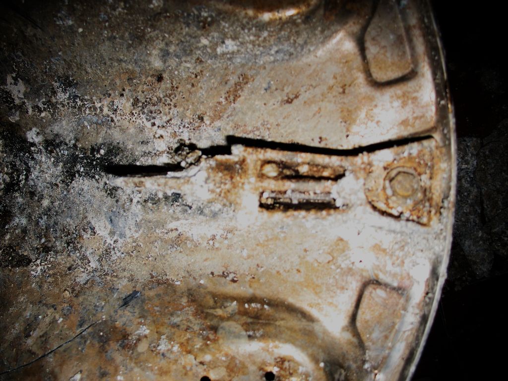

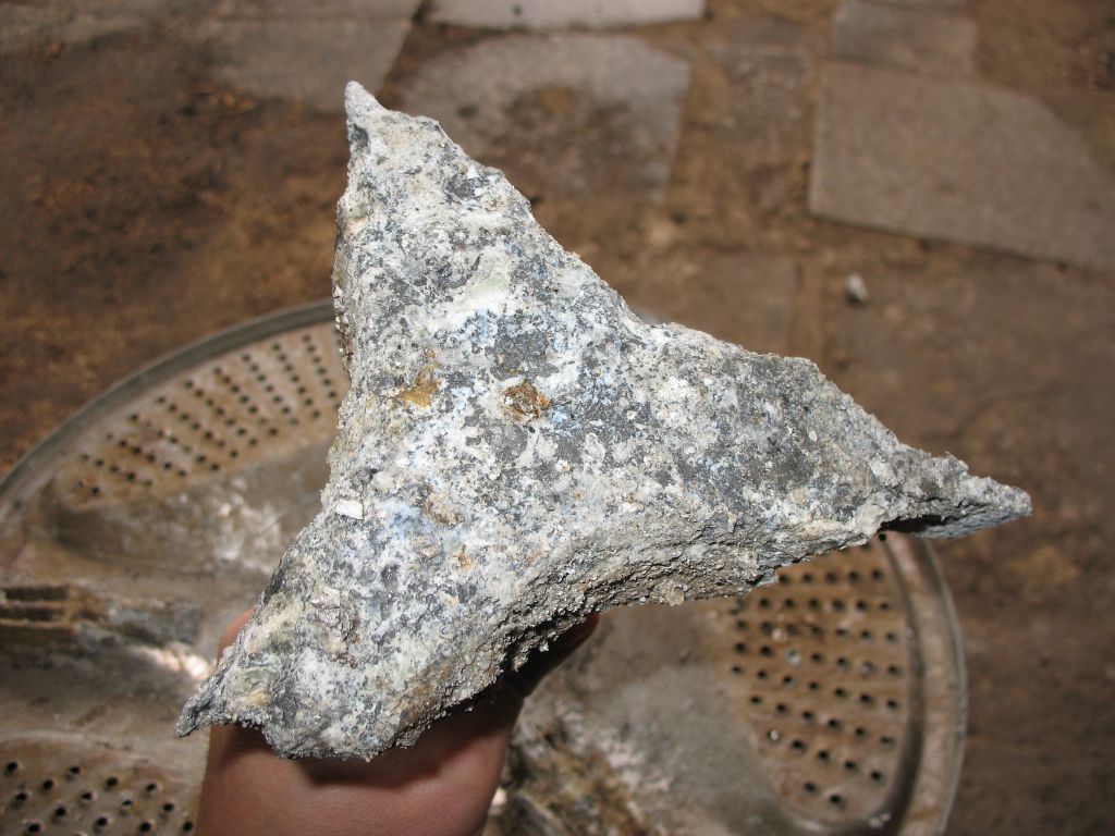

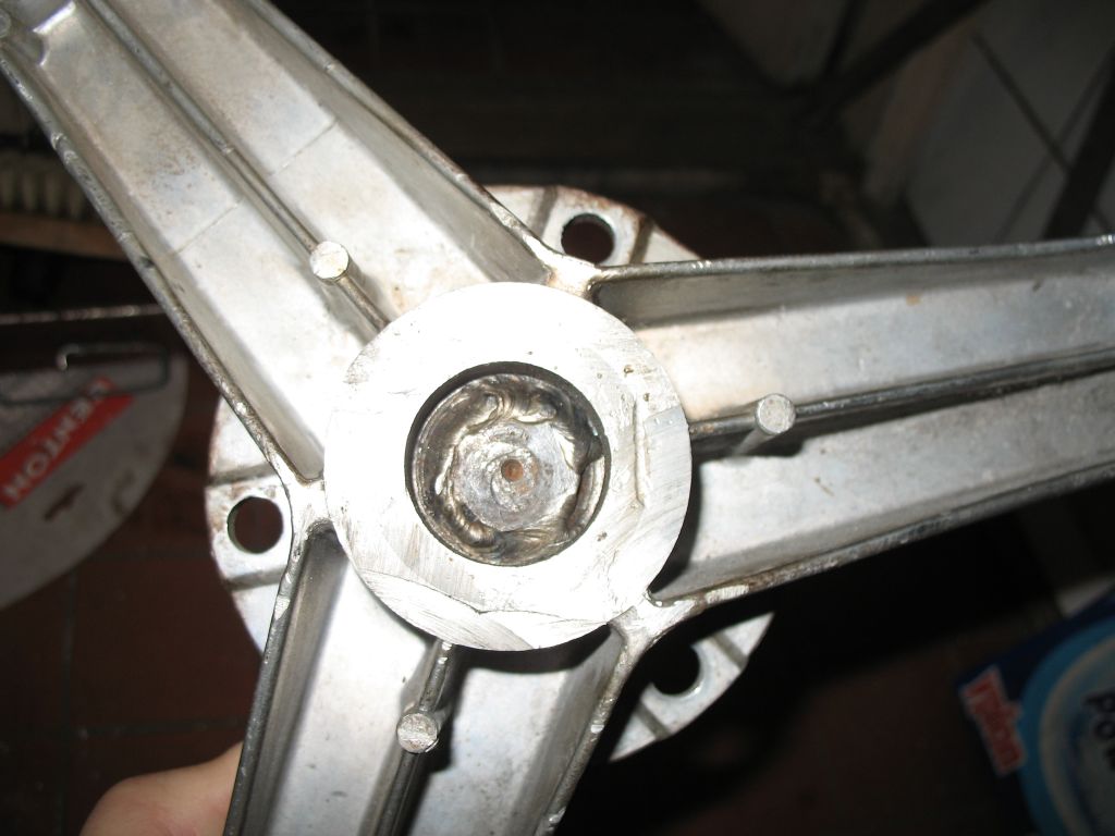

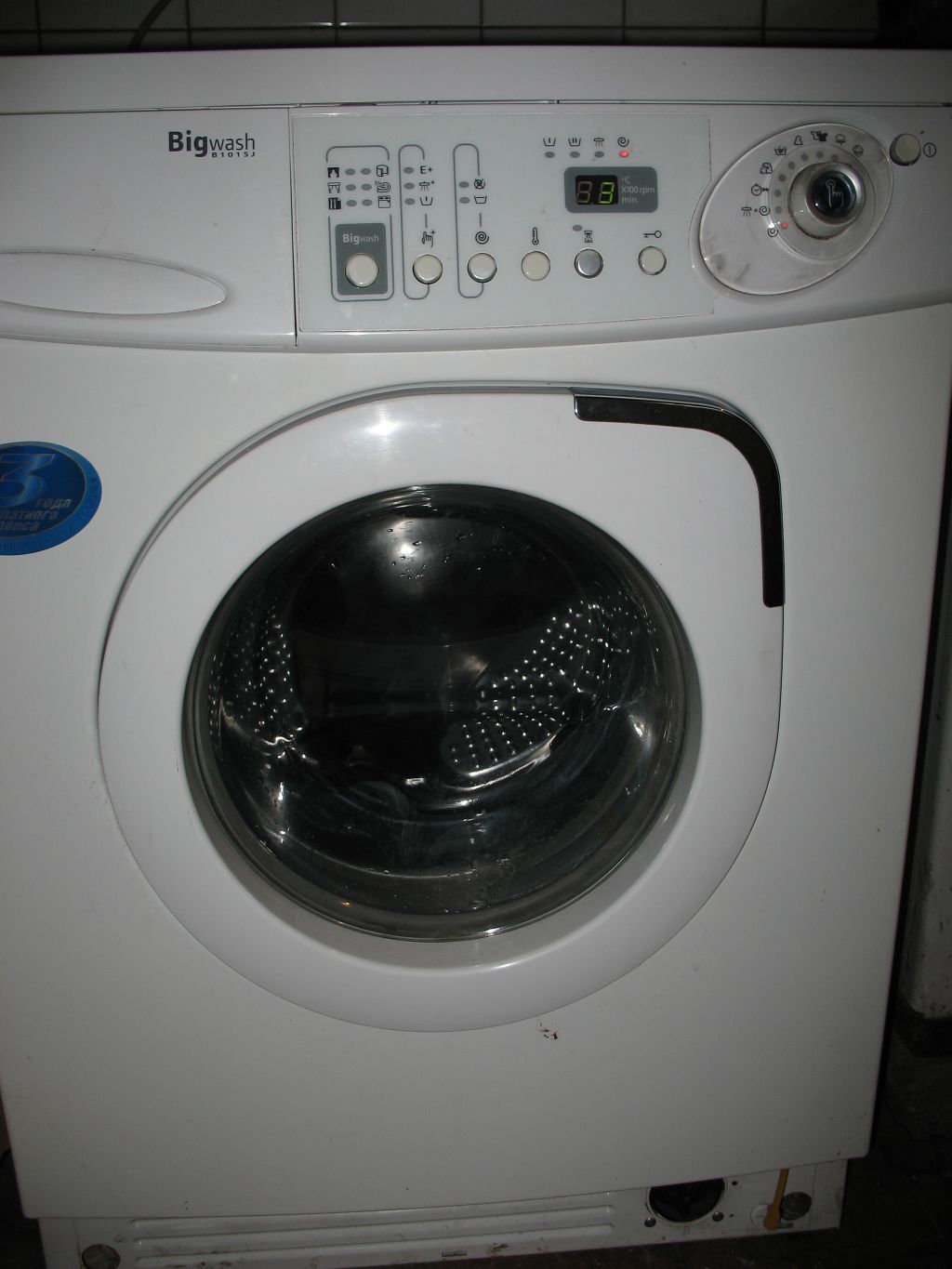

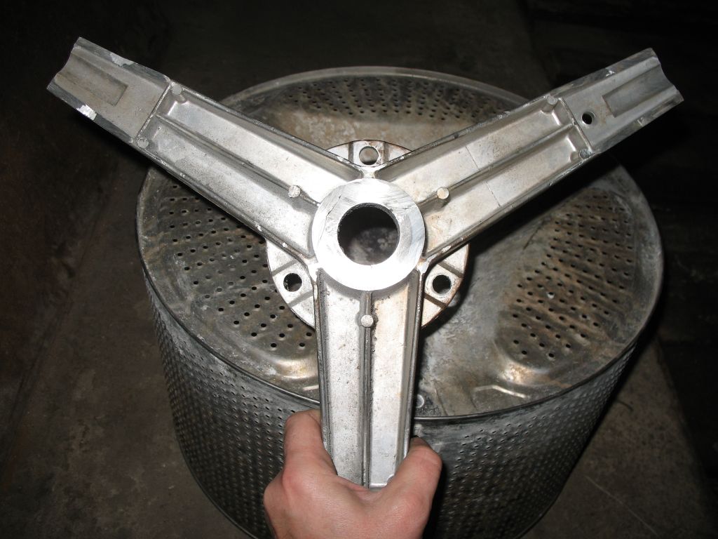

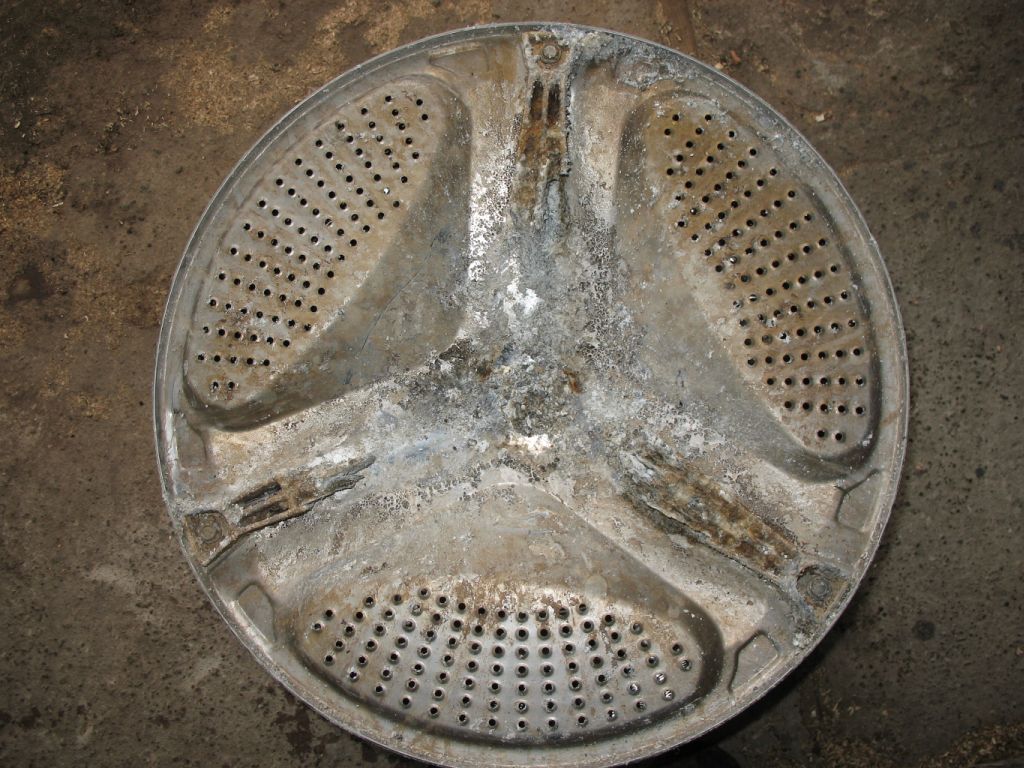

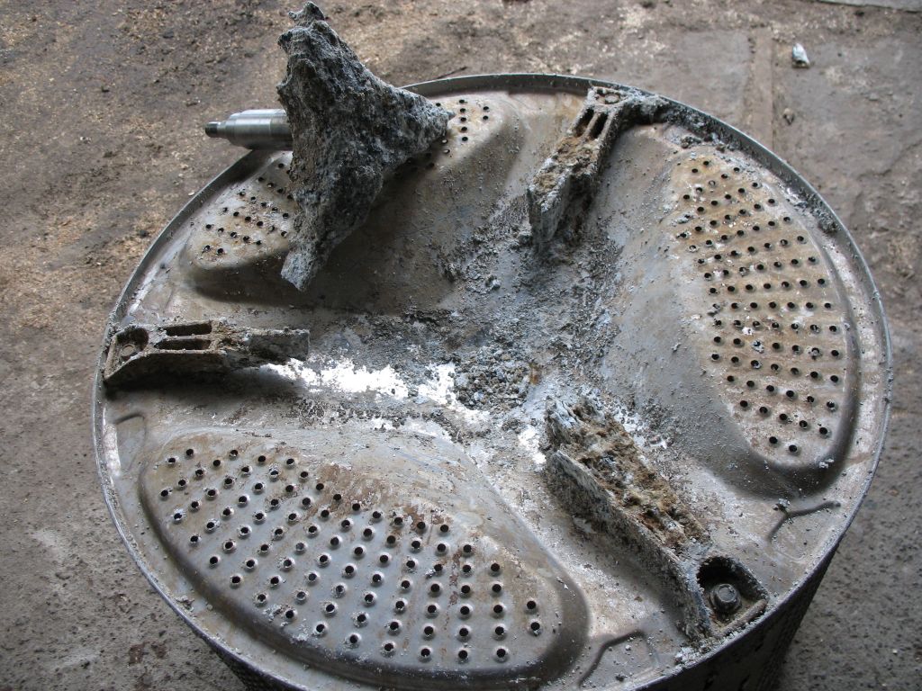

Umbes 4a vana pesumasin Samsung Bigwash B1015J otsustas suure kolinaga ära laguneda. Purunes trumli ja võlli vaheline kolme käpaga detail.
Pisut sai kannatada ka plastist veekindel korpus, aga seda saab kergesti lappida.
Paistab et see alumiiniumist detail ussitas ära saadanas! Või oligi juba defektiga. Igatahes hea, et ma olin läheduses kui sepikoda tööle hakkas. Tulin jooksuga ja lülitasin märatseva masina välja enne, kui see oleks enda päris pilbasteks peksnud.
Käisin ka kahes Pärnu remonditöökojas. Detaili pidi saama tellida vaid koos trumliga ja hind orienteeruvalt 1500-2000EEK! No mida v***u! Selle raha eest teeks mingi flantsinäraka ise ka valmis!

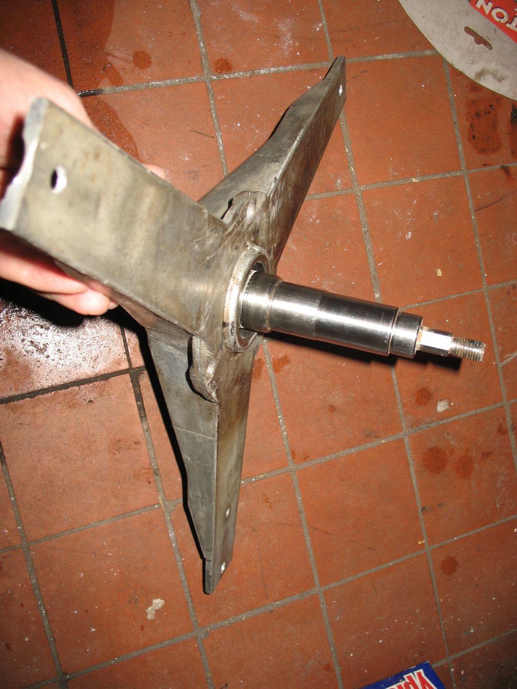

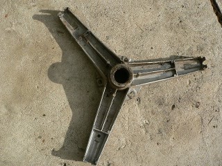

Ega kellelgi mõnda surnud masinat kusagil vedele, millel see detail terve? Lisan igaks juhuks pildi võlli mõõtudega:
Mõõt võlli tsentrist poltide tsentriteni on umbes 220mm. Kui leiaks mingi ligilähedasegi jubina, saaks midagi aretada. Vastasel korral tuleb ise nullist teha. Aega on suht vähe, lähipäevil tuleb haiglast uus väike ilmakodanik koju tuua ja pesemist rohkem kui enne. Uut masinat hetkel osta ei jaksa ja pole ka mõtet, sest kõik muu funktsib ja on väga heas korras. Saab keegi aidata?
