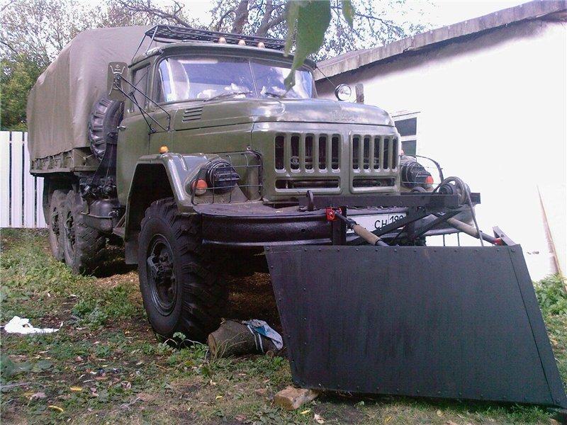

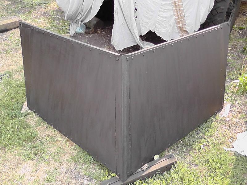

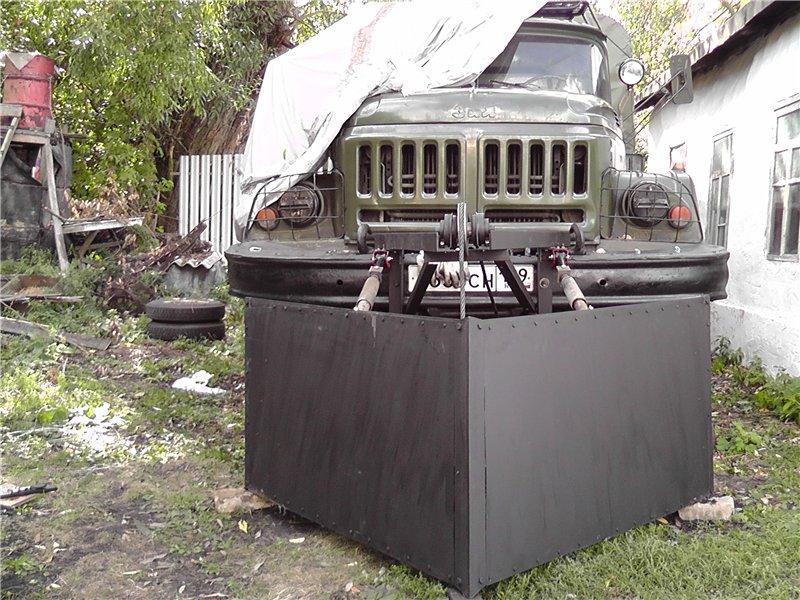

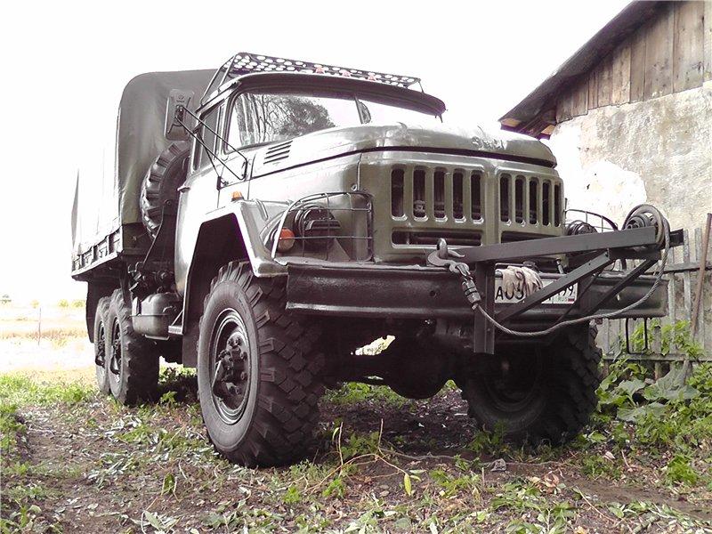

Vene foorumis surfates märkasin üht ZIL-i, millel on sahk ette ehitatud ning vintsiga töstetav. Vist sain asjast aru nii, et sahk pole mitte külateede lahtilükkamiseks, vaid oma söidukile lume eest ära lükkamiseks paremaks läbivuseks, et liialt palju lund köhu alla ei koguneks. Ning ärge öelge et pole vöimalik masinal rattad öhku söita, eelmine talv suutsin oma 66-el lume nönda köhu alla söita, et köik rattad käisid öhus ringi (viga oli muidugi rooli ja istme vahelises "tihendis", sest hoog oli parajalt suur ja lumi oli traktori lükatud kokkupressitud kuhi). Aga eks saha kuju määrab ta otstarve. Näidiseks pildid:
Ja nagu eelpool kirjutati, siis kasti tuleb raskused panna, kui just kongiga pole, siis läbivus tükkki parem.
