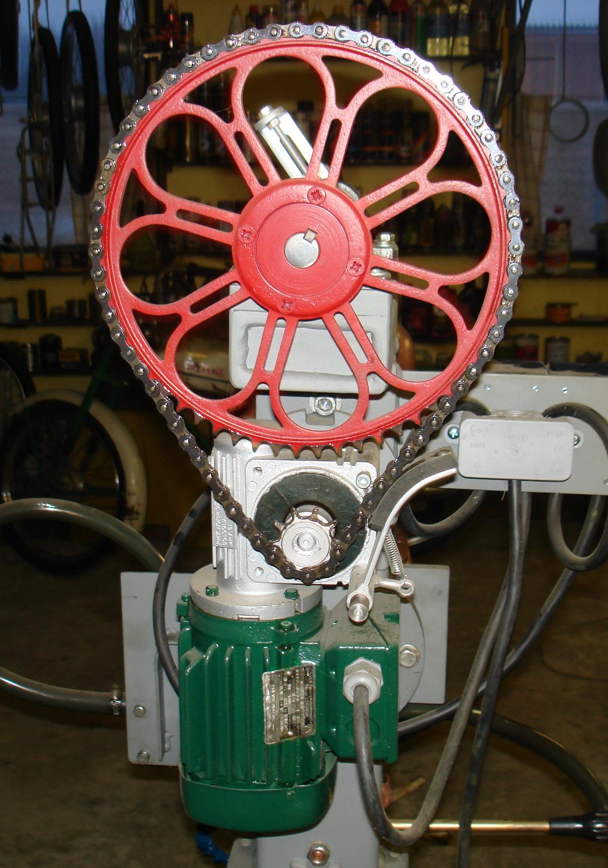

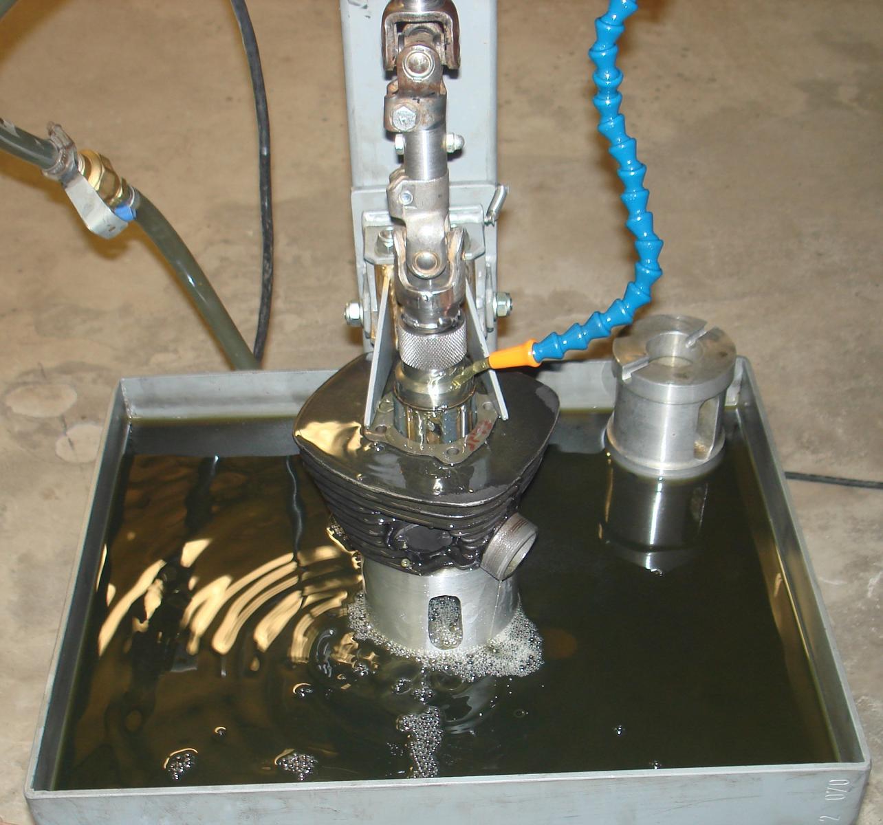

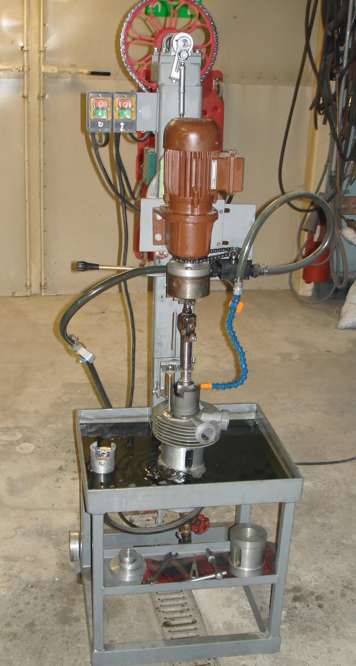

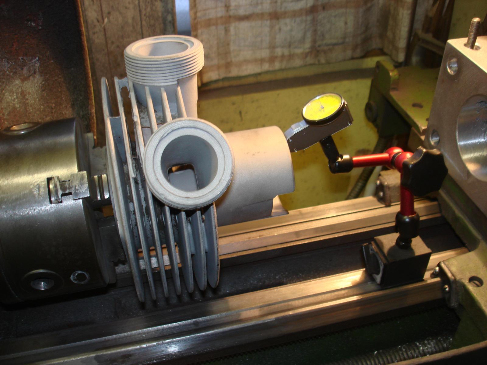

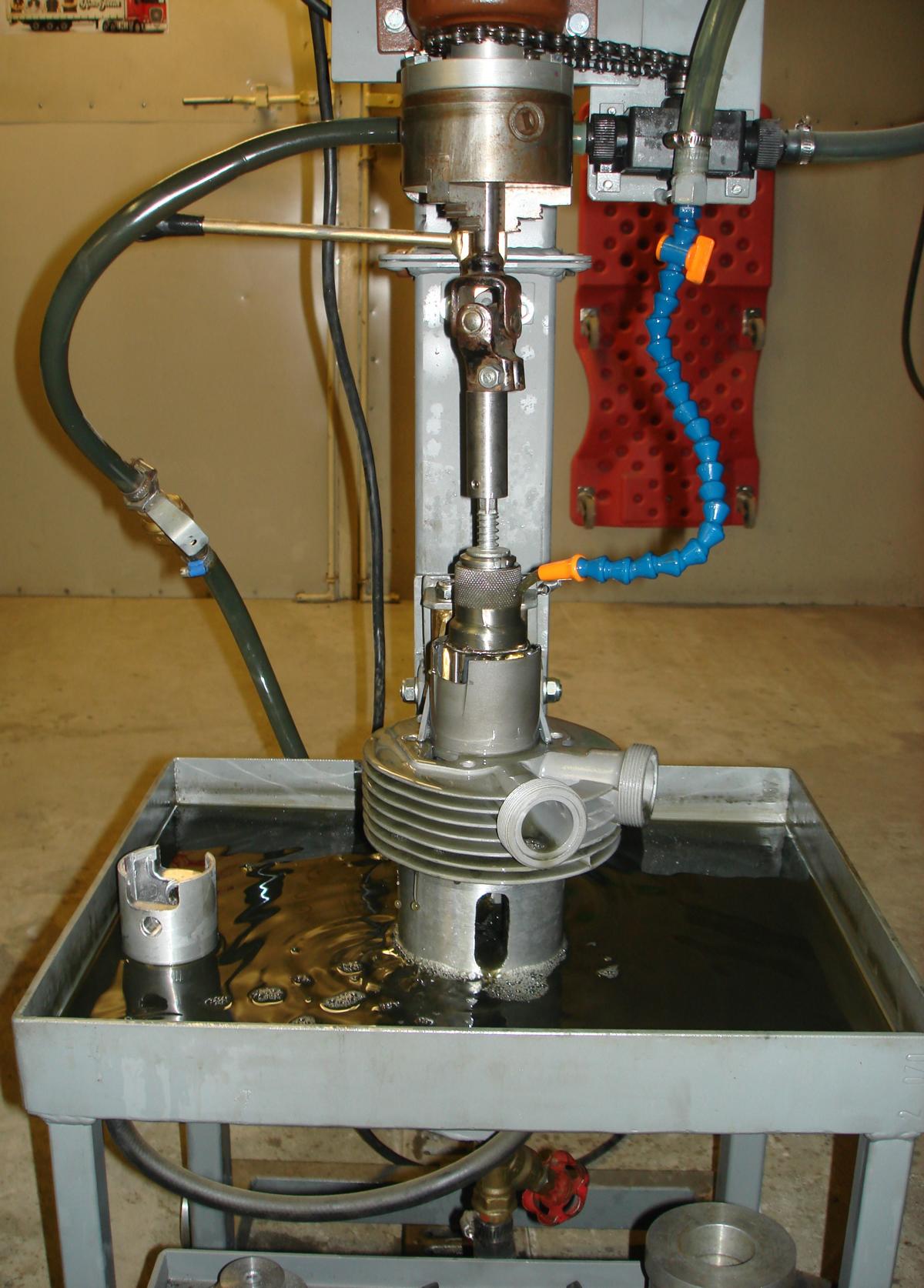

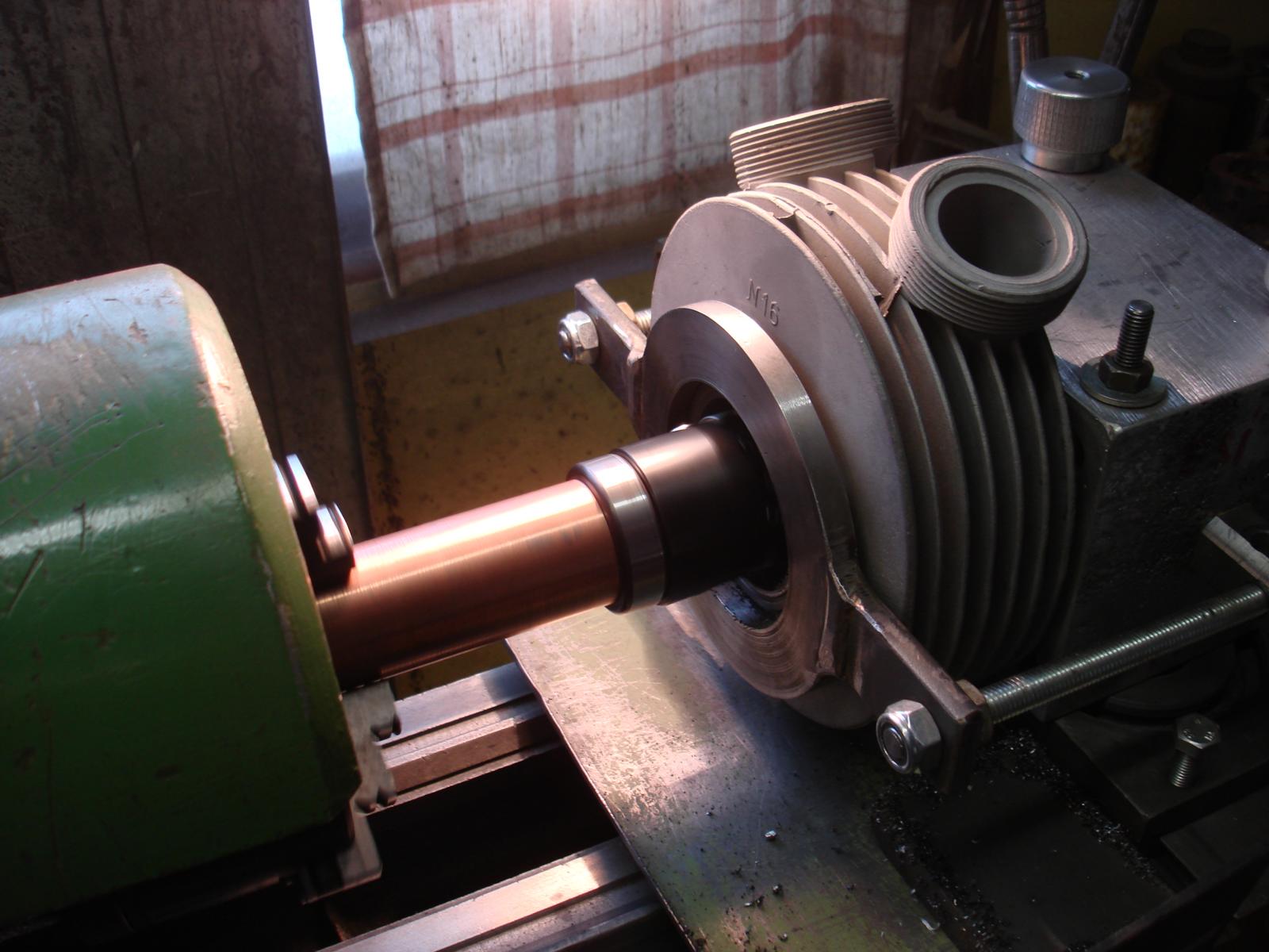

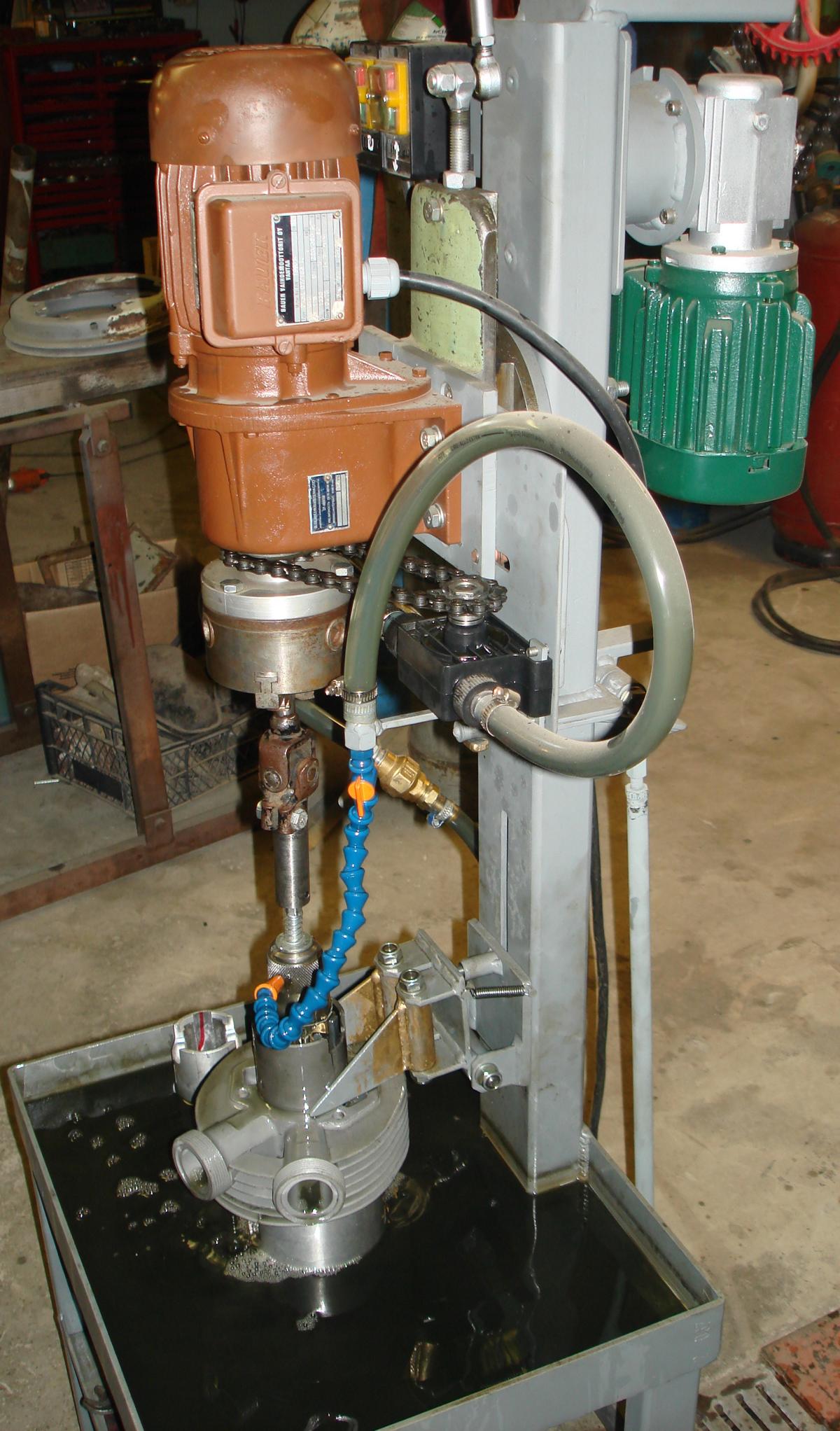

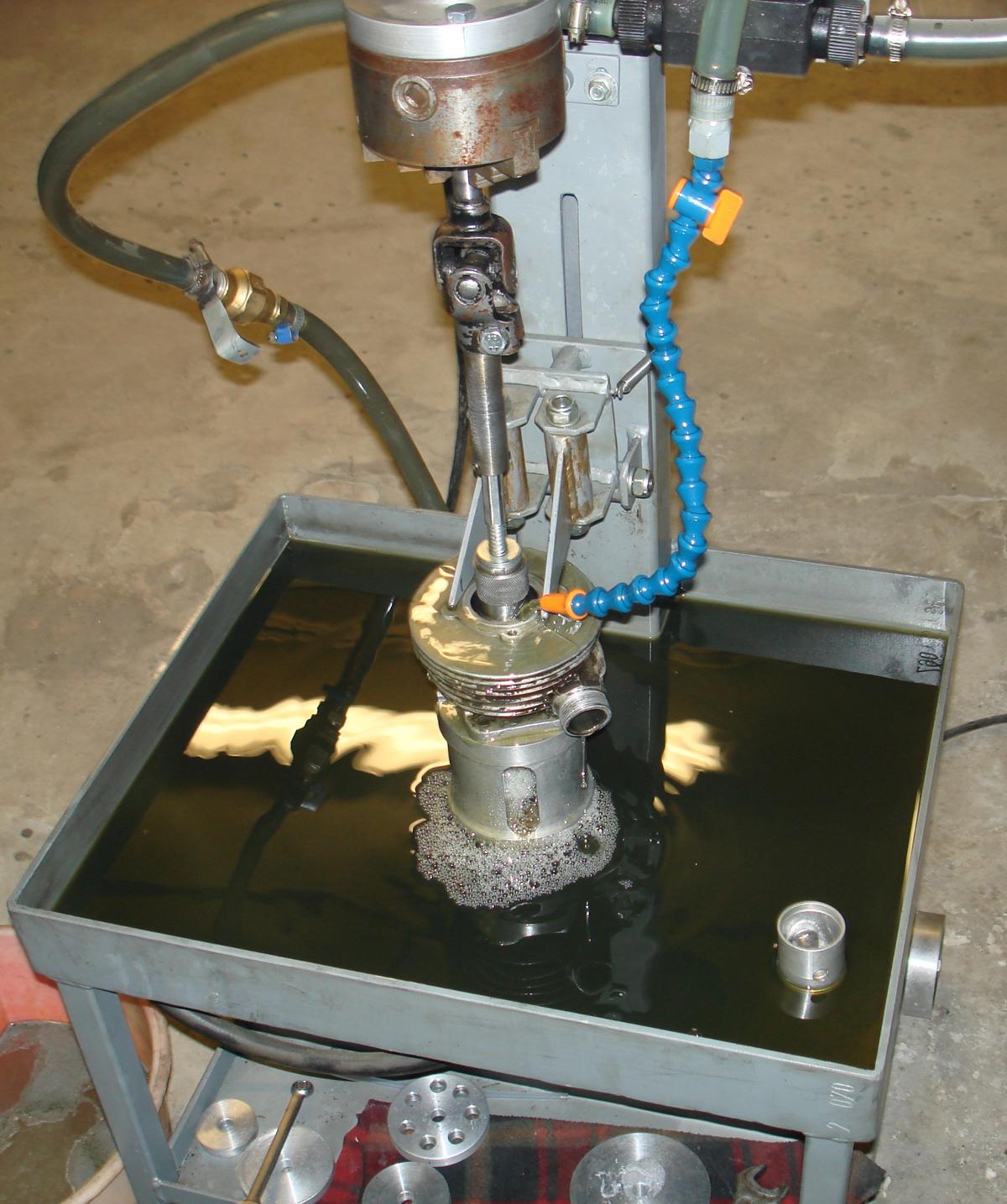

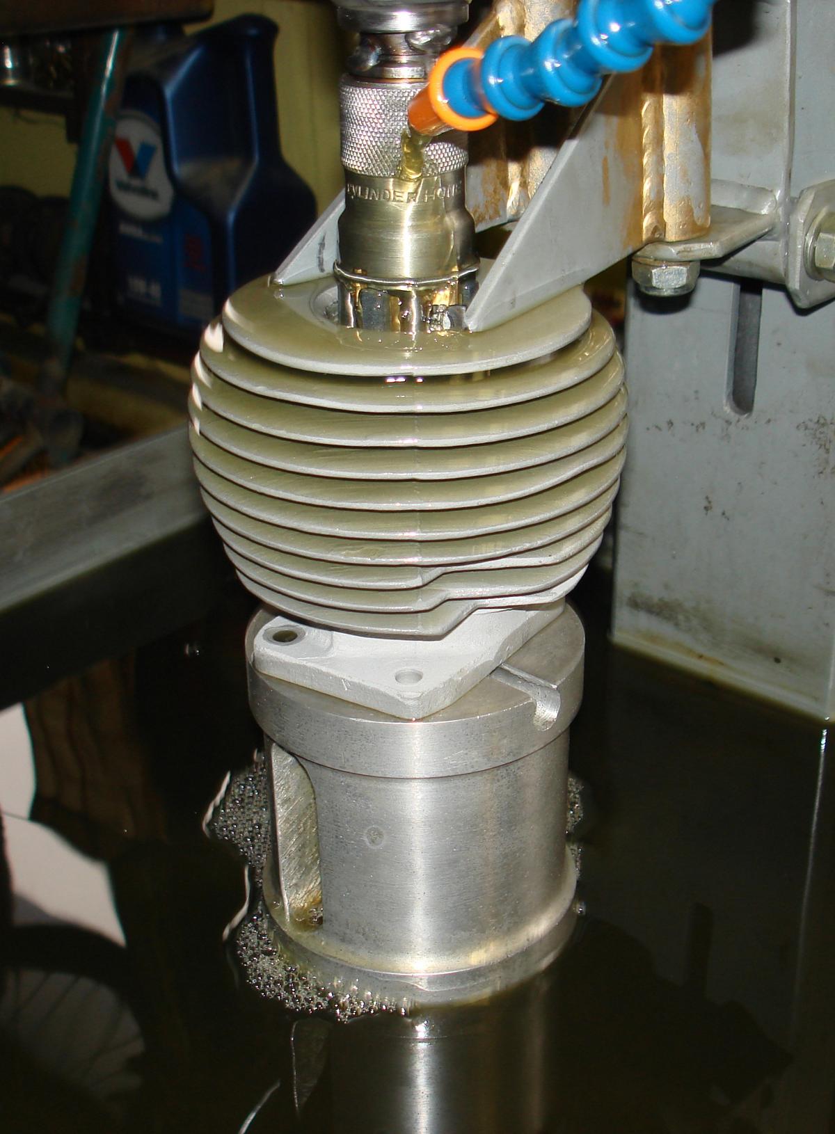

Kõik sai alguse 40 aastat tagasi kui isa kinkis esimese võrri. Siis tundus see sõiduk lausa ulme ja 40 kg kehakaalu juures lendas edasi nagu rakett. 10-kond aastat tagasi tuli teema jälle päevakorda ja sai uus võrr ehitatud ja proovitud.Lend aga oli jäänud kuidagi nigelaks ja mis seal salata, poisikese kaal oli ka paar korda suurenenud. Siit sai algus pikk teekond mootori sisikonna kallal.100 vea juures kõitis mind kõige rohkem kolvi ja silindri suhe. Mis selgus, suhe ei toimi.Praktiliselt olid kõik silkud seest ovaalsed, pirnid, pasunad või täitsa pekkis.Selge, tuleb puurida ja hoonida.Sai proovitud igasuguseid lihtsamaid varjante kaigaste ja liivapaberiga aga lõpptulemuseni jõudmine võttis meeletu aja ja energia ja tulemus ei olnud kiita.Nii sündis mõte töötada välja puurimis võimalus ja ehitada ka hoon pink. Kiiret asjaga polnud ja sai otsast alustatud.läks päris pikalt kui esimesed talutavad tulemused hakkasid tulema (2a)Nüü pildid mis räägivad enda eest.                                                 Pilte sai palju tehtud kuid see peaks andma juba ülevaate kahe aastasest hobist. Põnev oli !!

Kui sa juba selliste piltide avaldamise ette võtsid, siis ma loodan, et oled mõelnud ka teistele teenuse osutamisest?
Kui palju maksaks vana Jawa silindrite puurimine ja hoonimine?
Vastata võid ka postkasti kui info pole avalik.

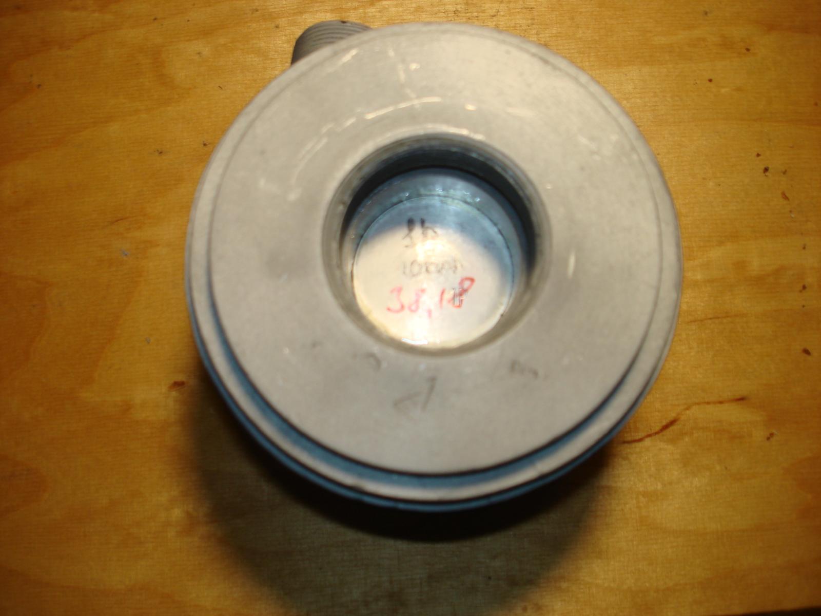

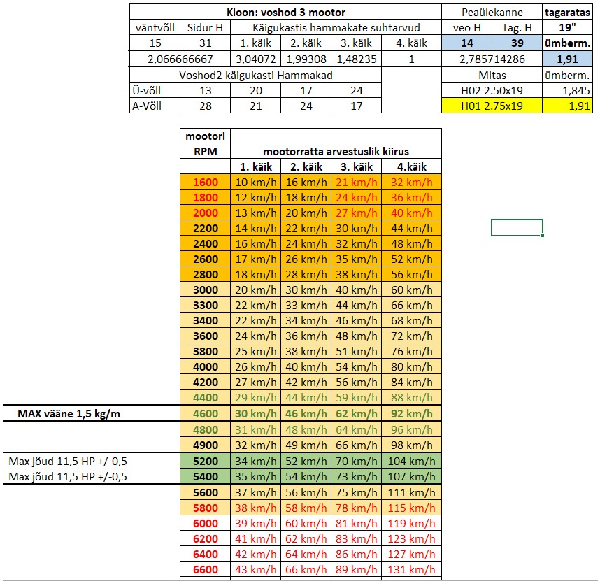

ksf Valevi piltidel olev voshod2 silku on nüüd mul masinal ja töös.
ladusin selle voshod 3m karterile, tutikas NOS väntvõll teletorni poest (geneka alla panin NJ204 rulllagri), sidurikett kah nos, sidurikorv K175a oma (ehk kergem ja peale on keevitatud vits), Silku ja karteri ülevooluavad viidud samaks - st silkul oli vaja ~2mm laiemaks teha, lisaks sissevõtu ava oli vaja kah 1,5mm alla poole lasta. Ülejäänud aknad jäid samaks.
Täna tiksus masin 3h hoovis 1300-1100 rpmi juures + puhur jahutamas.
Seejärel 1h sõitu linnas, keskmiselt 43km/h, 34km sõitu ning 2200-4000rpmi püüdsin hoida pöördeid, kohati läks jah sinna 4500 kanti aga mitte üle. Linnas 4 käiguga sõitis ilusti 2200 rpm-ga püsivalt ja 2500-st jõudis ka kiirust lisada. 3000 juures oli juba väga hea.
Mul on ülekanded sellised (parempoolne tulp e. sõidan 14z veohammakaga)
Seega nüüd vaja korjata 1000-1500km sellist rahulikku sõitu ja siis annan hagu.
Ehk tuleb veel üks mootor kõrvale teha.
Kokkuvõtvaks võin öelda, et hinges on silku puurimisest hea tunne
