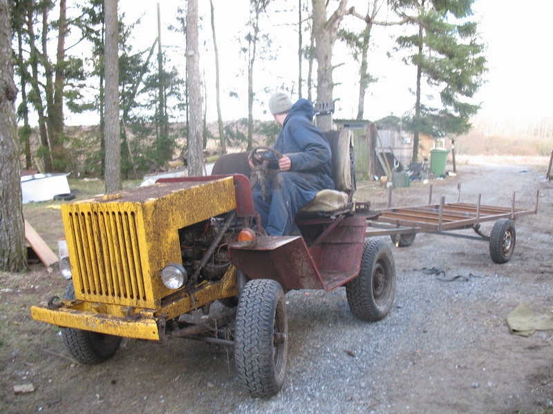

2007 sügisel sai ostetud uaz 469ast tehtud 4x4 traktor,gas 24 mootoriga.Algselt tagavedrustus puudus ja oli ainult juhiiste.Kuna lapsed tahtsid kangesti sõita siis installisin prügimäelt leitud kaubiku kahekohaline esiiste.Tagavedrustuseta oli ka nati nigel sõita siis leidsin vanarauahunnikust vanad talboti tagavedrud mis sobisid suurepäraselt,lõikasin pisut lühemaks.Tollisest veetorust vajalikud vardad mis silda paigal hoiavad.Pildike veel sellest ajast kui bensumootor peal oli,pildil veel omavalmistatud haagise proovisõit enne tsinki viimist

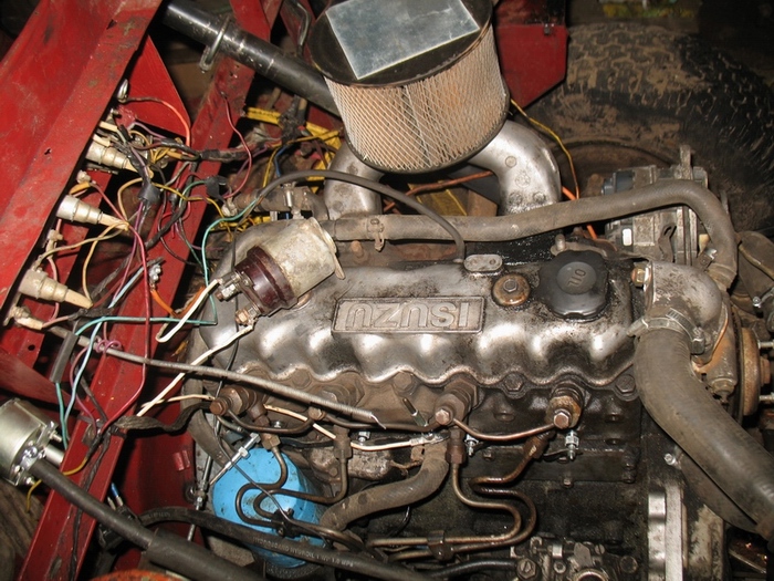

Kuna ma karburaatoritega läbi ei saa siis volga mootoriga sõitmine oli rist ja viletsus siis 2009 sügisel läks volga mootor turgu ja asemele izusu 2,2d.Paar päeva ehitamist ja oligi aiste vahel masuudipress.Sidurikoja tegin ise plekist.Izusu siduriketas väga väikse läbimõõduga,uazi ketas hoorattasse ei mahtunud siis valikuid polnud,vanaraua laost talboti ketta läbimõõt sobis,sisu välja.Uazi kettal sisenuudiga südamik mida pisut treisin ja sobis kenasti talboti ketta sisse,paari korraliku punktiga lasin nad omavahel kokku ja oligi mure murtud,sidurikorv izusu ja gazi survelaager.Pildike sidurikettast,algul oli hirm,et kaua see lahendus kestab,aga elu näitab,et väga hea
Diisli eelsüüteküünlade puuduvat releed asendab vana gazi starteri tõmbrelee.Küünalde juhtplokki(aju)asendab nn viies küünal,küünaldele lasen voolu peale seni kui väljapool mootorit olev küünal punane.
Izusu starteril tõmbrelee oli katki,uus starter maksab mingi 4kiloeeku,sellist raha magama panna ei raatsinud panna siis tuli starter käpäraste vahenditega ära parandada ja asi toimib

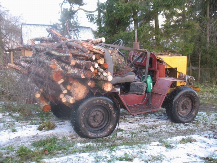

Läinud sügisel vedasin selle aparaadiga metsast otse raielangilt kütet mis harvesterist maha jäi,kokku vast mingi 40 rm.
Kõva aparaat. Miks käru ei kasutanud, vaid traktori otsa puid ladusid?
(04-04-2011, 19:50 PM)bonx Kirjutas:  Kõva aparaat. Miks käru ei kasutanud, vaid traktori otsa puid ladusid?
Metsas oli kändude vahel tegemist soologagi,oksavaalude peal ja vahel.Metsa ja põllu vahel kena kraav nii meeter sügav,põhja mutta paar relssi ja nende peale risti pikemad puud, sai väikse truubi.Traktoril vedasin puud põllule ja pärast sama käruga koju.Lõpuks muutus põld sedavõrd pehmeks,et hullemad kohad tuli täis hooga läbi sõita kärul tonn puid peal ja päris mitu korda viskas täislasti käru õhku.Tikist oleks hunnik vanarauda alles jäänudSadminu kärul tõmbas ühe amordi lahti ja muud miskit.Smile

Aga miks seda viiendat küünalt veel vaja on?
Ma oleks lahendanud selle asja lihtsa lüliti, relee, 4 küünla ja märgulambiga armatuuris. Ja viieni oskab meist vast igaüks ju lugeda.
Edit: ja sidur on igati muhe...
kas veermikuga on ka midagi tehtud või mis teda peale välimuse uazist eristab?Toungue
(05-04-2011, 21:15 PM)nustu826 Kirjutas:  Aga miks seda viiendat küünalt veel vaja on?
Viies küünal minu arvates pommikindlam lahendus.See kui kiiresti küünal punaseks läheb sõltub paljuski ka sellest kui täis aku on.Vahest läheb küünal kiiresti punaseks samas teine kord võtab tükk maad kauem aega.Sõltub ka välistemperatuurist.
Saaks kuskilt traktori tagarehvid soodsalt teeks sellest roomikmasina,hea mööda sood sõita.
Keevisraamiga profihaagisega ei juhtu midagi. Plekist poldikäru ilmselt oleks ää lagunenud. Aga nendel on jälle hind ja tühikaal väiksemadWink

Hetkel on asja eesmärk lastel sõitu õppida ja selle peavad sillad ja kastid edukalt vastu.
Minu käru tühimass on 300kg.
