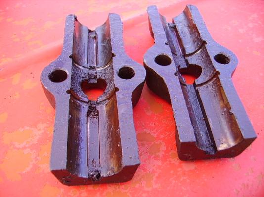

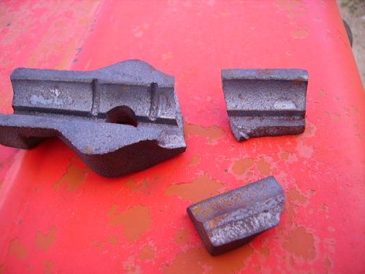

Tahaks hoiatada, et siduri ja reeversivõlli ühendavat kahest poolmest jätku poest osta ei tasu. Uurinud üle Eesti ja igal pool samasugune sees.
Aga hädast lähemalt. Nimelt on see tänapäevane jätk pandud traktori külge alla 100 tunni tagasi. Juhtus aga see, et lattvikatiga niites ühel hetkel käis väike rõnks ja nii traktor, kui ka vikat seisid. Uurimisel selgus, et jätk katki läinud.
Õnneks oli katki läinud siduripoolsest otsast. Reeversi otsa võll õnneks terve ja ilma kiilu loksudeta.

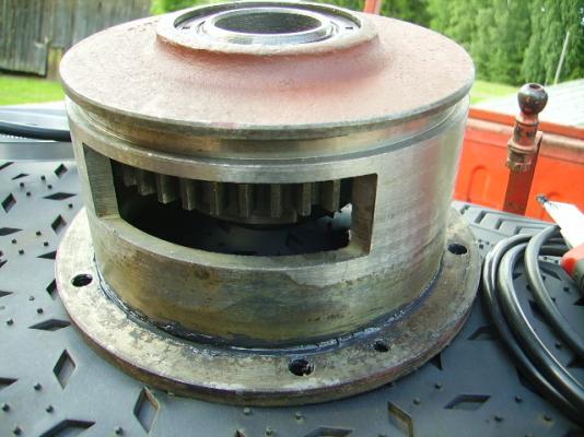

Siduripoolne võll aga kahjustada saanud ja ega muud pääsu ei olnudki, kui vaja traktor pooleks võtta.

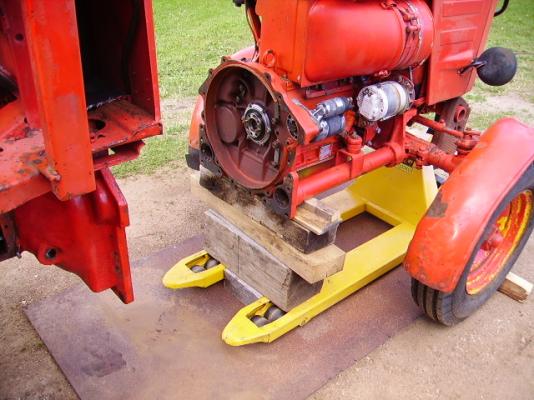

Mingi aeg tuttav autojuht pakkus, et kas ei ole vaja roklat. Kunagi tema ise ka vaadanud selle, nii igaks juhuks. Aga ei ole aastate jooksul kasutust leidnud, kuna tööautol oma rokla olemas. Mõtlesin, et mis minagi temaga maal muru ja kruusa peal eriti teen. Aga sai ikka ära võetud, nii igaks juhuks.
Nüüd aga selgus, et väga hea asi traktoriga õiendamisel. Kruusa peale 2mm metallplaat, pakud peale ja saabki esiotsa tõsta ja eemale sõita.
Kõige suurem töö oligi sobivate pakkude otsimine, sobitamine. Tegin nii, et karterist ei tõstnud. Näinud neid lömmi aetud kartereid piisavalt.
Aga jätkust. Tormasin siis poodi kohe uue järgi. Kui seda osa küsisin, siis läks müüja nägu kuidagi virilaks. Rääkis ausalt, et neid on ostetud ja väga ruttu ka pretensioone esitatud. Nimelt olevat ka teistel kiilu koha pealt asi katki läinud. Kui vaadata enda omagi, siis mõra on juba mõnda aega sees olnud, kuna osa murdepinda roostes. Teist varianti pakkuda ei olegi ja ostsin ikkagi ära. Ei maksnud midagi, aga sest ka ilmselt ikkagi ei saa ka midagi. Vähemalt müts maha Põlva traktoripoe ees, et rääkisid ilusti asja ära.
Kena asi. Ilmselt niipalju ikka peab, et treileri peale ära sõita.

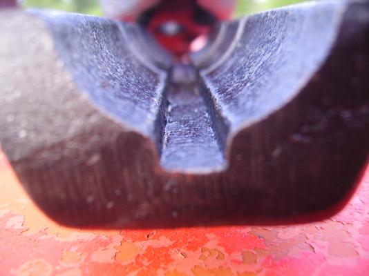

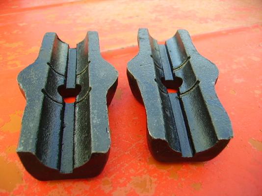

Paistab olevat lihtne malmvalu. Isegi kiilusooned on viltu, ilmselt et vormist paremini välja võetav oleks. See aga tähendab jällegi kiilu loksu.
Eks peab kuskilt ikka korraliku originaali välja ajama. Kui kellegil pakkuda, siis palun ühendust võtta. Mingeid kasutatuid ka sain, aga kiilu pesad juba loksuga.
Õnnestus saada ka DT-20 oma. See selles mõttes parem, et poltidega pingutamine õige koha pealt. Peaks tugevamini hoidma jääma. Originaaliga see lugu, et keskelt ühte polti tugevasti kinni keerates tõmbab keskelt lohku poolmed ja hoopiski kiilude osalt, kust hoidma peaks, tõuseb õhku.

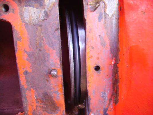

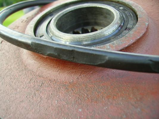

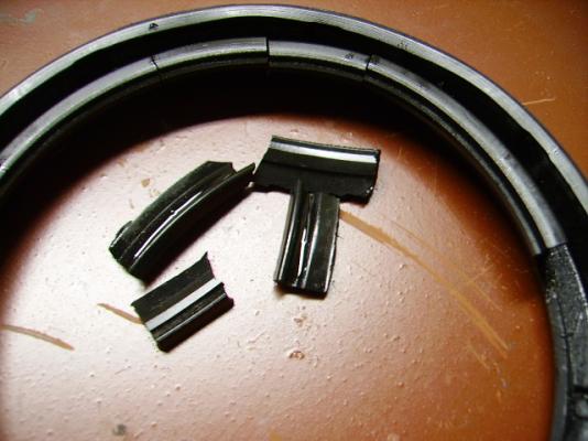

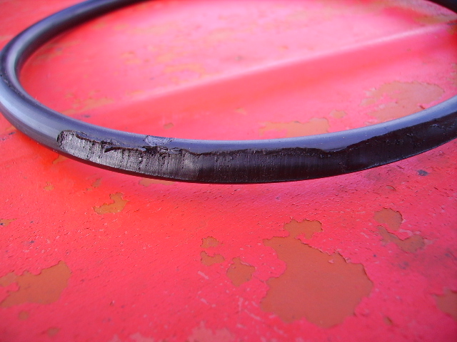

Veel jäi silma, et kuskilt õlileke sinna ühendusjätku kambrisse. Lähemal uurimisel selgus, et hüdropumba vedava hammasratta korpuse vahelt tuleb.
Eemaldasin selle ja kummi rõngast vaadates oli selge, mis viga. Paigaldamisel kunagi ära lõiganud osa rõngast.
Ega midagi, jälle poe poole ja uus. Uuega korpuse paigaldamisel tekkis aga jant. Nimelt esimene läbiminek ilusti faasitud. Tagumine aga grammigi faasimata ja terava servaga.
Ei tundunud asi õige, aga proovisin paigaldada. Poltidega tõmbasin, väga raskelt läks. Asi ei olnud õige ja eemaldasin korpuse uuesti. Tulemus pildil.

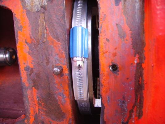

Egas midagi, jälle poe poole. Uue rõngaga oli vaja aga plaani. Kuidagi oli vaja saada nagu kolvirõngas hülssi. Mõtlesin esialgu traadi peale. Siis tuli meelde, et kuskil suuremaid klambreid.
Saigi siis nii, et esimesest astmest korpus kummirõngaga läbi poolenisti.
Klamber nüüd kummirõnga peale ja kinni keerata.
Ja läks käsitsi surudes sisse. Hiljem sai klamber täielikult lahti keeratud ja tõmbasin välja.

Vaatan kudias pooleks tõmbasid masina - mul sügisel sama töö ees. Kuid liivasel pinnasel kehva teha ja veel ilma roklata - peaks külla sõitma Big Grin
Varuosade pärast ei peagi väga muretsema. Lihtsalt väga palju peab kombineerima. Viimasel ajal juba neid dt20 vahemuhve uuendatakse peale keevitamise ja siis freesimise teel. Paljud kiidavad neid, kuid ise ei poolda väga. Mõnedel on isegi igasugu klambreid lisatud lausa originaal detailile.
Selle sidurikoja sees oleva hammakakoda ongi kõigil teravate servadega vahet pole kunas tehtud.

Originaal jätk jah keevitatav, nüüdisaegsega pole miskit teha.

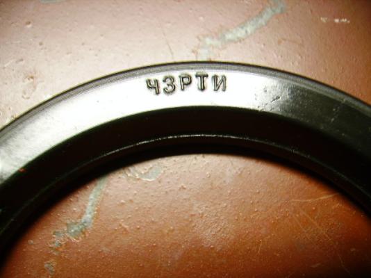

Näide. Mul see põkats 81 aasta oma. Kuna nüüd pooleks oli, siis sai väntvõlli otsa tihend ka ära vahetatud. Kahtlustan, et see on originaal. See 7-80 peaks olema selle tihendi tegemise kuupäev.
Nagu näha, vanadusest täiesti kalk, mõrades ja murdub.
Nüüd, kui osta see sama viks mõnesajatunniga masin. Aeg on tihendite osas oma töö teinud ja samamoodi kalgid. Võin ka seda öelda, et ainult töötamine ei muuda tihendeid kalgiks. Garaazis küllalt tihendeid, vanast ajast. Seisnud kuivas, pimedas ja külma pole saanud. Aga samamoodi rabedad.
Ja pole see terve traktori tihendite vahetus ka teab mis kerge töö. Võta või mootor. Ikka siduripoolse otsa vahetuseks vaja pooleks võtta. Samas rihmaratta poolnegi ei ole ju ainult rihmaseibi eemaldamine. Venelane teinud viguriga ja vaja kogu jaotuskarbi kaas küljest võtta.
Niisama tötutades jah ei panegi neid kõvastunud tihendi lekkeid tähele. Kui aga hakata ikka valu andma, siis lööb mahlad lahti.

Olen teemat sõna võtmata päris kaua jälginud. Kodutalus (nüüd olen linnamees) on samuti kaks T25't, üks vanem (vist 1982 väljalase) ja teine 90ndate algusest. Esimene on oma aja lihtsalt üldise kulumise tõttu ära elanud, ning pensionile lastud. "Uus" on lihtsalt üks ebakvaliteetne nuhtlus inimkonnale. Laguneb ja laguneb, kaubanduse varuosad on veel kehvemad kui need, mis masina küljes. Täpselt samasugune T25'te paar on ka äial, ning lugu pole põrmugi parem.
Nüüd siis mõned päevad tagasi purunes kodutalu "uuel" too sama siduri ja reeversivõlli ühendavat kahest poolmest jätk, mis mõni postitus ülalpool ka pildil kujutatud on. See paistab, et sai ka õlekõrreks, mis murdis kaameli selja ja esivanem otsustas kasutatud jaapanlase soetada, ning laguneva vene tehnikaga mitte enam võidelda, 77 aastaselt on inimesel oma aja ja füüsise jaoks ka vähem masohistlikke rakendusi.
See ühe poldiga poolekskäiv ühendusmuhv on juba sünnist saati probleem olnud sest selle toimimine oleks füüsikaseaduste vastane.
Esiteks keskelt kinni tõmmates lähevad otsad laiali ja teiseks kui otsad laiali lähevad hakkavad selle muhvi pooled liikuma sest kummagi poole sees on kiilusoon ning see kiil hakkab neid omavahel liigutama ümber poldi.
Seega tuleb see polt varsti lahti või kui on eriti hästi kinni kulutab poldipead ja mutrit õhemaks ning tulemus on poldi survejõu vähenemine.
Nelja poldiga muhvil tekiks ka sama efekt, kuid siin peab ühe poole poldid enne kinni keerama sest siis jäävad kiilud pingesse ning isegi kulunud kiilusoontega võllid jäävad pidama kui muhvil ühelt poolt pisut maha viilida et otsad kokku ei läheks.
Kunagi neid muhve sai paar tükki tehtud nelikant rauast, kuhu said augud ära puuritud, keskava treitud arvestades võllide kulumist ning siis pooleks lõigatud.
See asi pidas nii hästi et paigaldajal olid sidurivõllist kiilud välja kukkunud enda teadmata ja kuna ta kõvasti kinni keeras ei saanud ta sellest enne teada kui aastaid hiljem hakkas reversi hammasratast vahetama.
(17-06-2018, 12:01 PM)2715 Kirjutas:  Nelja poldiga muhvil tekiks ka sama efekt, kuid siin peab ühe poole poldid enne kinni keerama sest siis jäävad kiilud pingesse ning isegi kulunud kiilusoontega võllid jäävad pidama kui muhvil ühelt poolt pisut maha viilida et otsad kokku ei läheks.
Oleks mingi mõte ka selles, kumma poole poldid peaks muhvil enne kinni keerama, arvestades veosuunda?
Pean ka vist seda teed minema, sest ühtegi korralikku kiilupesa loksudeta muhvi hetkel võtta ei ole, aga masin vaja liikuma saada.
Eks ta vist sama teema ole nagu käiste lahtiloksumine. Mõnel häda ruttu käes, teisel ei tule asja aastakümneid ette.
Enda vanemal Harkovi 25-el selline vahejätk kasutusel.
Pole veel olnud häda (kolm korda üle õla) paarikümne aasta jooksul. Tehtud vist reeversihammasratta vahetust selle aja jooksul kaks korda, aga kiilusooned nagu uued, ilma loksudeta. Veab CK-4 rehvide ja kettidega nendel metsa ja teeb enamus heinatööd suvel.
See jätk mõnevõrra parem, pole ainult ühe poldiga keskelt. Ja saab ka siis niiöelda ühele poole viltu kinni tõmmata, et kiilud paremini pingesse jääksid. Aga ikkagi kipub see pingutamine vale koha pealt olema ja tõstab kiilude kohalt jätku pinna õhku.
Huvitav, kas see keskelt ainult ühe poldiga on tänapäevane insenerilahendus või on ka põkadel seda varianti juba tehasest kasutuses.
Kas muidu Ksf 2715 võtaks ette ka jälle selle jätku valmistamisele tellimustööna, ehk siis korralikust terasest. Kui, siis mis orienteeruv hinnaklass oleks?

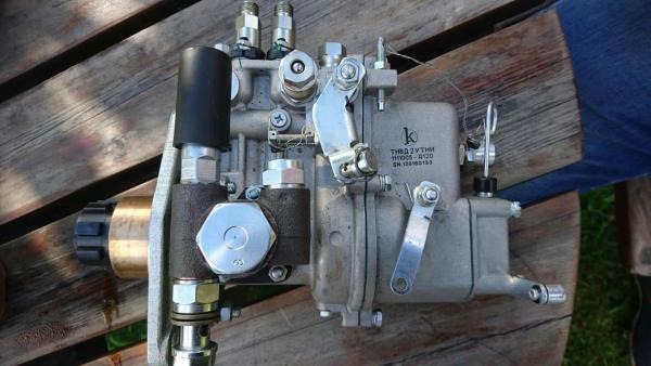

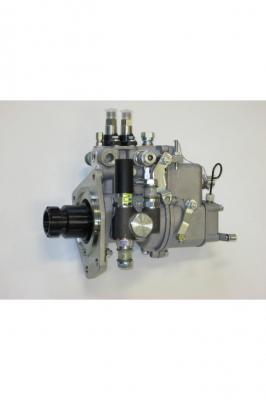

Tere, olen ka teemat kaua jälginud. Nüüd pumbavahetuse plaan. Küsimus selline, et kes siin eestis seda "Leedu" ridapumpa müüb? Agroparts müüb nende enda jutu järgi tõesti hiinas toodetud pumpa, Leeduga ainuke seos on leedukeelne Kuro Aparatura. Nad ise kiidavad küll, aga kas siinsetel kasutajatel on Agropartsis müüdava pumba kohta tagasisidet lisada.
Esimesel pildil Agropartsis müüdav, teisel tuttava pump, seal ka vene keelne pumba mark peal. Agropartsi pildil pole seda näha. Kas need on samad? Tuttav ostis börsi kuulutuse kaudu mõne aasta tagasi.
