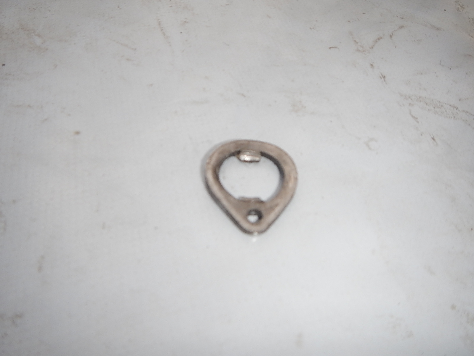

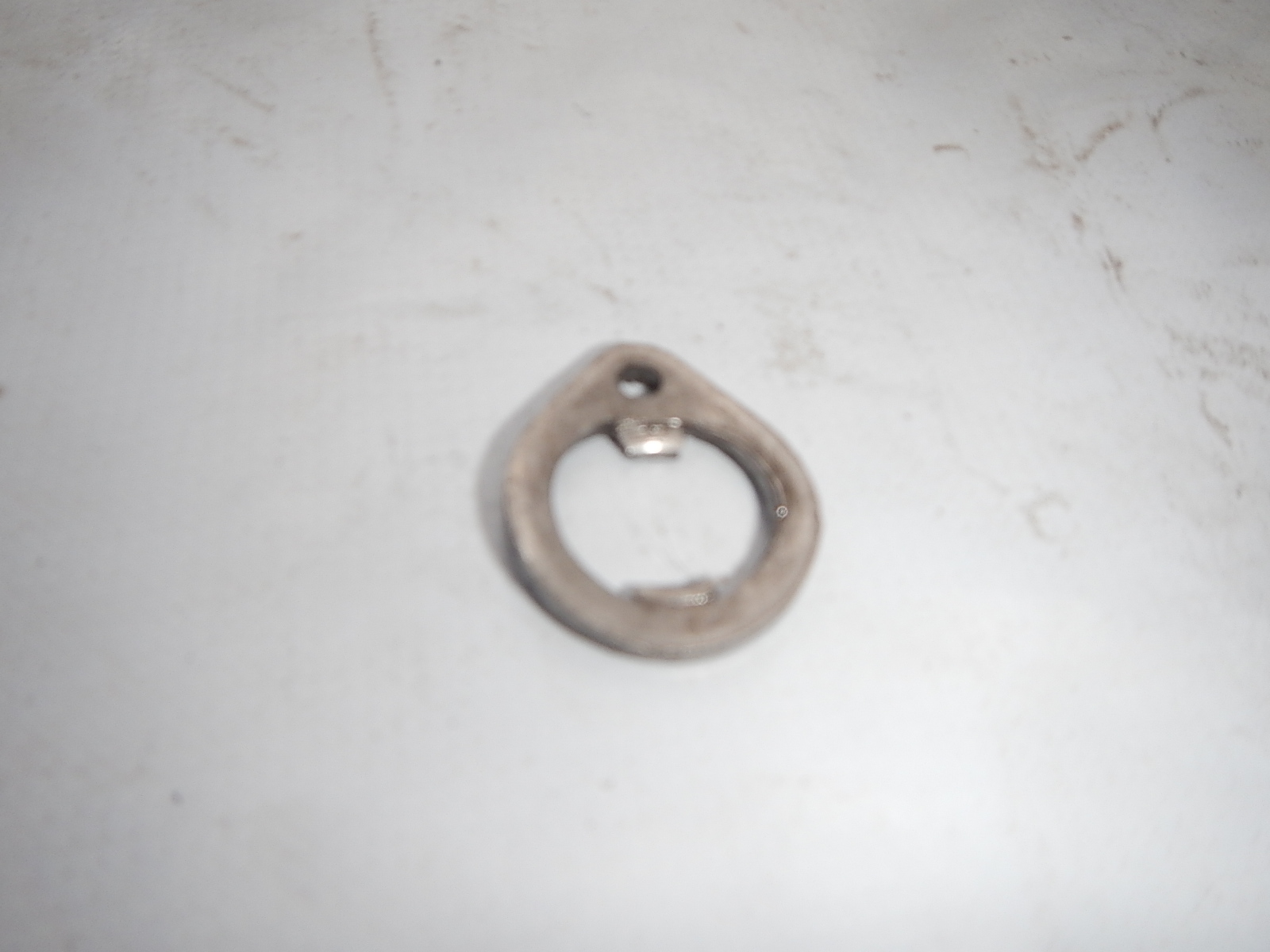

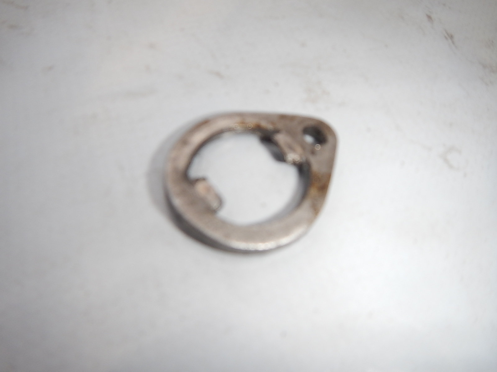

Sai siis dnepri käigukast lahti võetud,põhjuseks rippuv vänt.Ostsin juba poest uue vedru ära arvates,et vedru puru,aga oh üllatust vedru parima tervise juures ja suurepärases doonuses.Õhtal see plekist jublakas kuhu vedru teine ots kinnitub ja jublakas omakorda ovaalse kaane küljes.Jumlakas kõver ja sees astmed kulunud.Millest huvitav?Kehvalt sisse pandud?Ene kui uuesti kokku laduda oleks hea põhjust teada.Tondi poes uut polnud ja polevat ka kunagi olnud.Niipalju kui minu silmad mäletavad on vänt kogu aeg kummi paela otsas rippunud..

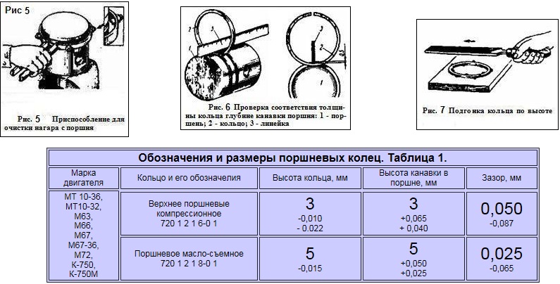

Kiskusin ka mootori laiali ja kohe täitsa pulkadeks,õlipumba hammakad ainult veel sees kuna vabatahtlikult ei soovi nad pumbast väljuda.Kolvid olid muidugi korralikult kulunud,tubli 3 mm oli kolb silindrist peenem ja lisaks ühel kolbel surverõngas  pilbasteks.Riiulist varumootori silinder läheb peale ja ka komplekti heas toonuses kolbe leidsin varudest.Rõngad on osaliselt norm ja osa kulunud.Ostsin uued rõngad,aga neil puudub paisumispilu,et palju see olema peab?Olemas mingi iidne paksude kaantega raamat,aga seal annab vaid silindri ja kolbe vahelise lõtku,rõngaste pilust pole kirjas midagi.Siin kuskil vist ka kataloog olemas pdf kujul ,aga no ei suuda leida.Teab keegi kust saada?Googelmoogel ei aidanud või ei osanud.

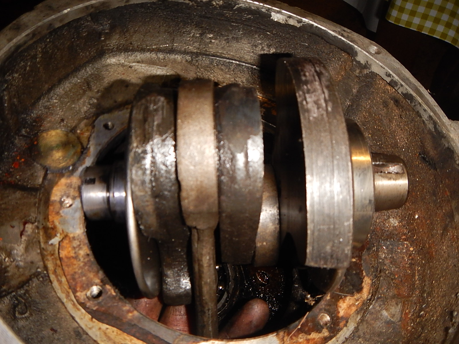

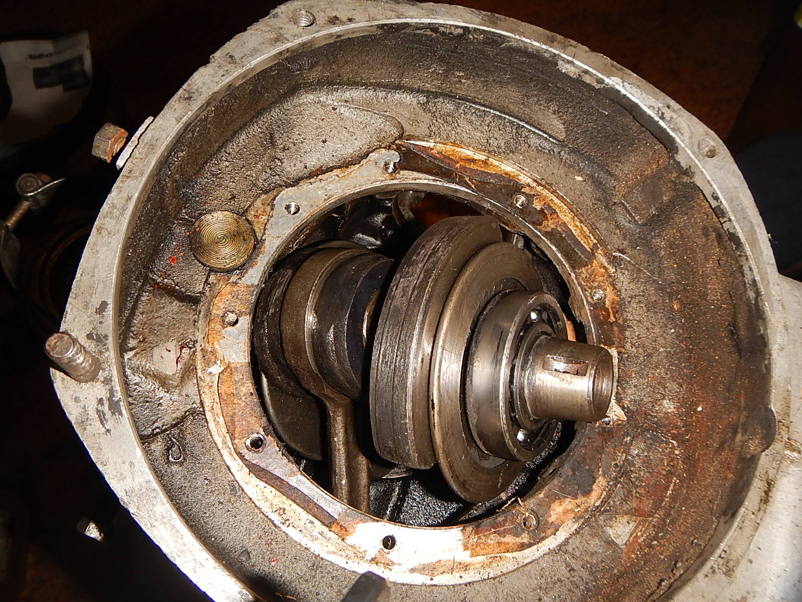

Panen igaks juhuks pildid kuidas väntvõll välja sisse käib,kiilud peavad üleval pool olema,siduri poolne ots ees ja hammaka poolset poolt tõmbad nuka puksi tagant pisut vasemale ja tulebki lupsti välja.Mäletan kuidas vanamees kunagi pool päeva nuputas kuidas siisse läheb,tegin ka jupi liikuvat pilti igaks juhuks.

http://www.baiker22-moto.narod.ru/moto/m...kolsa.html
Для новых поршневых колец зазоры должны быть:для компрессионных
0,04 - 0,08 мм; для маслосъемных 0,025 - 0,065 мм
Если зазор превышает указанные верхние пределы на 0,03мм кольцо
следует заменить.

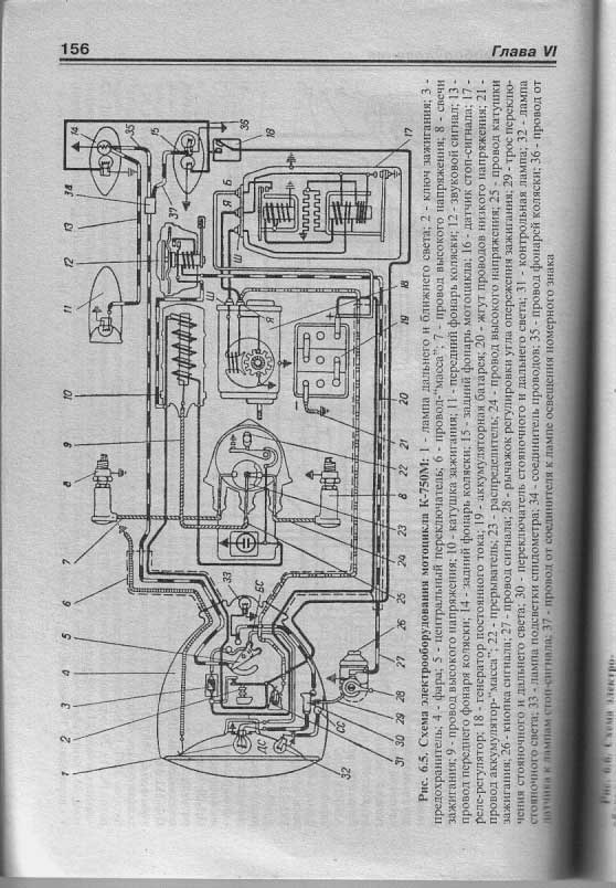

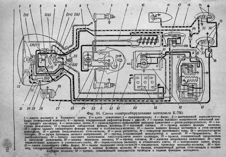

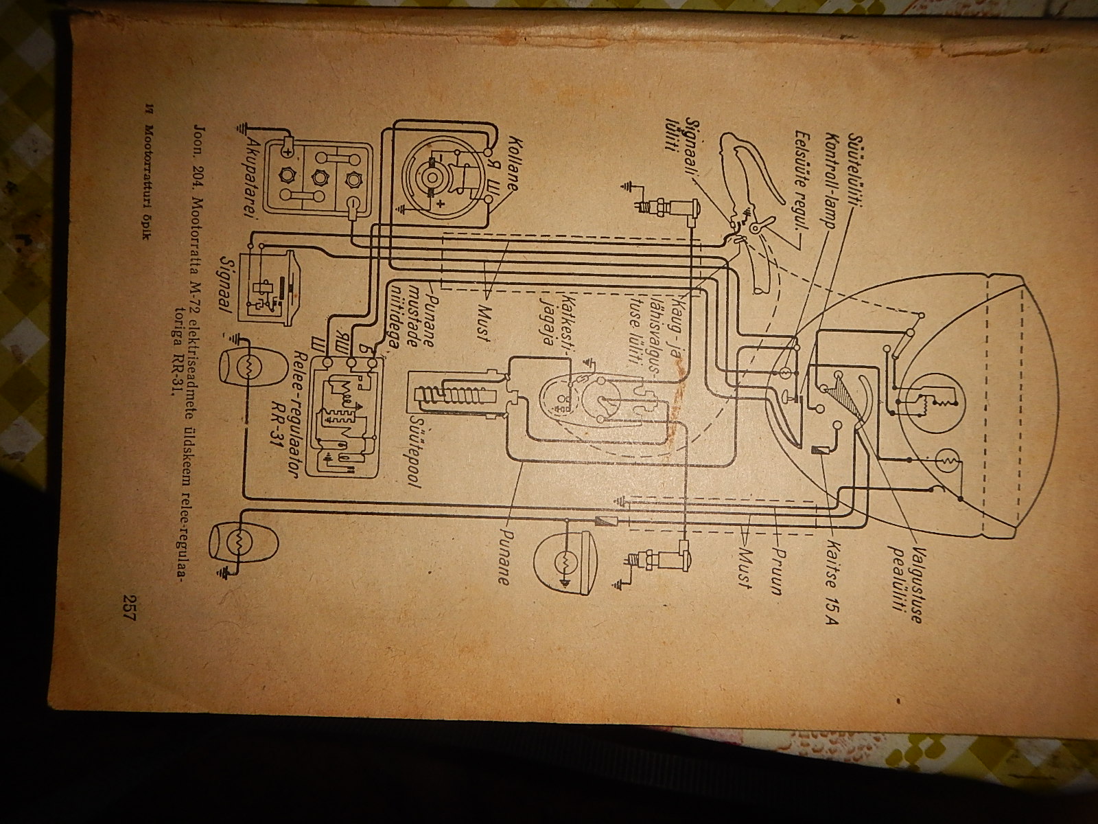

Kiire googeldamine ei andnud soovitud tulemust,otsin elektriskeemi k-750.leidsin http://forum.automoto.ee/attachment.php?aid=28128 ,aga sellel ju pluss ja miinus vastupidi,emmil(57-63 aasta) ju pluss massis.Olemas ka igivana palu piibel kus olemas m-72 skeem ja seal muidu akujuhtmed õiget pidi,pole pidurituld,on see sama?pole ka tehaseraamatut kus skeem sees.
#32
Skeem 1961. a manuaalist.

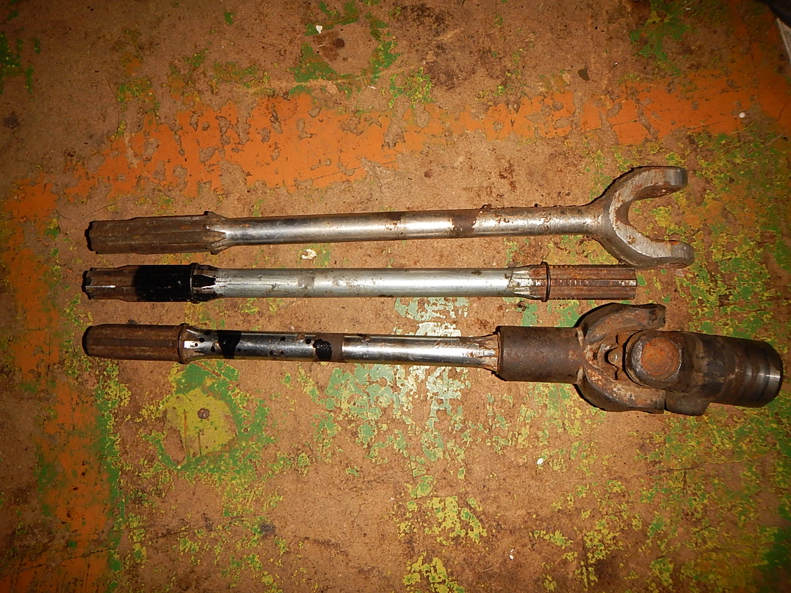

Nüüd mureks kardaan võll,riiulist leidsin mingi kroomitud võlli mis suht korralik muidu,AGA too kuramus kõva 5 cm pikem kui see millega viimati sõitis.See mis viimati kasutusel oli see kenasti roostes jälle mis kuidagi ei lähe.Vaatasin ida maantee lehelt katalooge ja seal annab dnepraalile eraldi ja kaale eraldi. k omal lisaks võlli otsas kohe kahvel ..Kui kellegil dnepri  oma üle siis võib julgelt pakkuda.
#37
Kaarutasin garages riiuleid ja sain kardaanide osas selguse majja,pikem vana reversita kasti kardaanvõll ja juusiis toodeti vähemalt kahte erivarjanti.Lühem kardaan,aga dnepraali kasti oma,pildil alumine.
