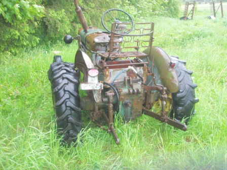

Ohoo! Au ja kiitus sellise masina uuele elule äratamise plaani eest.
Lihtne ja kiire ei saa see projekt olema - üks, mis kindel. Selle soome härra näitel, aga suht kindel, et tulemus võib vägev tulla. Loodan, et halbu ületamatuid avastusi ei tule. Plokis pragusid pole ja vajaminevaid osi ka leidub.
Palju jõudu ja pealehakkamist. Jälgin huviga....
Tervitades, IP

Tänud vastajatele, soome keelt eriti ei oska aga abi oleks ilmselt kindlasti vaja. Lähipäevadel katsun ta garaazi sikutada ja kohe mootori kallale asuda, kange tahtmine on selle masina häält kuulda ja alles siis välimusega tegelema hakata. Traktoriga sain kaasa ka tema raamatu, varuosade kataloogi ja tenilise passi, kus selgus et viimati on temaga Soomes 63-ndal ülevaatusel käidud. Nii et annan tegemistest teada ja kindlsti tekib töökäigus küsimusi.

Saan ise ka arvuti taha lõpuks kuna tööd palju. Sai uut sõpra vähe lähemalt uuritud ja selgus üks kurb tõsiasi. Kunagi on saanud mootor külma, plokki väljaspoolt keevitatud. Ei oska praegu seisukohta võtta mida teha kas hakata uut plokki otsima või mitte, seda saaks kindlaks teha nii et õli mootorist välja, plokikaas maha ja vesi veesärki sisse, siis saab vist alles kindel olla et plokk pole sissepoole haiget saanud. Muidugi suured tänud kirjtajatele, info on alati teretulnud kuigi pean ikkagi Teie abi paluma kuna võõrkeeled on mu üks nõrgimaid külgi. Vaja oleks talle kõik neli rehvi, kolvid-hülsid, väljalaske kollektor. Need esmapilgul kuigi kui nüüd järgmine nädal jõuan plokikaane maha võtta siis näha mis seisukorras kaan ja klapid on.Aga kardan kõige hullemat kune vesi on oma töö teinud. Oleksin väga tänulik kui keegi suudab mulle eelpool nimetatud asjade hinnad välja nokkida. Ja muide naine nägi selle taktori videosid ning nüüd küsib et millal ta sõita saab.

Tere
Kuidas traktoriga läinud on? Mul endal samasugune, enamvähem käib ja liigub ka.
