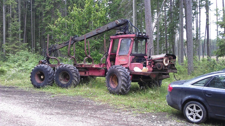

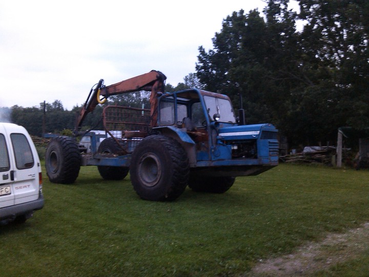

2012. aasta suvel sai enesele soetatud üks vana Valmeti forvarder mudelinimetusega 870CK. Täpset aastakäiku ei julge öelda, kuna pirkal on viimane number pressitud ja kuidagi kahjustada saanud, aga aastaarv peaks olema kas 1973 või 1978. Ehk jõuab kunagi veel kindlaks teha. Masin on omapärane selle poolest, et tõstuk asub katusel. Seda lahendust mina ei poolda näiteks juba selle pärast, et iga kord kui tõstuk koormale asetada ja edasi sõita, tuleb tõstuki masti pööramine ujuvaks lülitada. Jama on aga selles, et tõstuk kipub nii teinekord koorma pealt "plehku panema". Kui maastik kergem on, siis võib ta niisama üles tõsta, aga suures mülkas on lihtne niiviisi ümber käia.
Kirjutan veidi tehnoandmetest. Infot sain omaaegselt masina reklaamlehelt, mille Soome antikvariaadist soetasin: [Pilt: IMAG0536.jpg]
Mootoriks Valmeti oma 411A, 88 hobujõu ja 4,2liitrise töömahuga. Masina tühimass 9,9 tonni, kliirens 63 sentimeetrit. Käigukast mehaaniline, kiirendiga, 8 käiku edasi ja 2 tagasi. Sidur vedelikajamiga. Pidurid on originaalis toiminud suruõhu pealt, praeguses seisus pidurid masinal aga puuduvad. Konkreetse masina tõstuk on Cranabi toodang, noolepikkusega 7 meetrit. Elektrisüsteem 24voldine. Hüdraulikapumba tootlikkus originaalis olnud 70 liitrit minutis 1500 pöörde peal. Jagaja 6 kangiga "klaver".

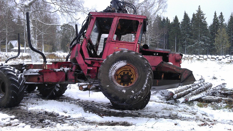

Tegelikkuses ei ole sel masinal originaaliga enam väga palju pistmist, traktor on nii-öelda lõpuni tarbitud ja iga nurga pealt paistab välja küla soss-seppade omaloomingut. Sellest pikemalt veidi hiljem.
Traktor sai toodud 30 km kauguselt teise traktoriga pukseerides. Kilomeetrike enne sihtpunkti aga tegi pukseerija äkkpidurduse ning metsamasinat tüürinud mees sõitis pukseerijale tagant sisse, pukseerijal seejuures midagi ei juhutnud, tal oli järele haagitud ODAZ eelikuga poolhaagis. Masinal endal aga murdis löök pooleks kaheksa ninas paiknenud hüdrovintsi kinni hoidvat polti ning radiaator sai viga. Eks siis tuli tee ääres ära lappida: [Pilt: IMAG0391.jpg]
Edasi masinat ekspluateerima. Ei jõua kokku lugeda, mida kõike sellega juhtunud on. Alguses ei möödunud ühtki päeva kui midagi ei oleks pidanud putitama. Vahetatud sai kütuse etteandepump, hulgaliselt erinevaid hüdrovoolikuid ja stutsereid. Kogu aeg midagi lagunes. Tõsiselt kulunud oli aga jagaja. Masti tõstis ääretult aeglaselt ja vajus ka kohe kähku alla tagasi. Tõstmist kiirendas see, kui haaratsi kangi ka samal ajal all hoidsid. Seda pidigi tegema, sest haarats lasi end ka ise lahti väga kähku. Samuti ei hoia oma positsiooni rotaator. Sai siis tuttavalt ühe teehöövli jagaja, ta ei teinud kindlaks viga, kust see õli välja lõi. Tegu oli kümne sektsiooniga jagajaga, mina vahetasin kõik tihendid ja jätsin alles seitse töötavat. Seitsmenda alla panin keskliigendi pööramise, sest masin on oma ajaloos keevitamise käigus kunagi põlema läinud ja vist sinna sündmusesse jäi ka dosaatorpump ja rool. Ei ole aga ka see jagaja õige asi, jamamist on olnud küllaga. Tõsi, mast püsib üleval, jääb sellisesse asendisse, kuhu ta jätad päevade viisi. Plaan aga paigaldada masinale kahe kangiga jagaja, kus noolepikendus ja haarats toimiksid elektriliselt solenoididega.

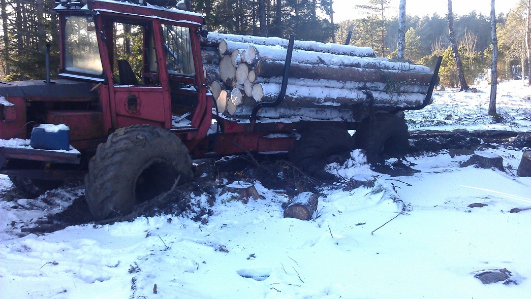

Masina viimane sild ei ole vedav. Sellest hoolimata olen temaga seni omal jõul igast mülkast välja saanud, asendamatu töövõte on "väntsutamine" ehk keskliigendi pööramine ühest asendist teise. Keskliigendi silinder aga kah lõpetas oma töölepingu sootuks ja sai sinnagi uus pandud. Vints sai juba kohe alguses pärast avariid masinalt maha tõstetud ja esialgu pole plaanis seda ka tagasi panna. [Pilt: IMAG0522.jpg] [Pilt: IMAG0518.jpg]

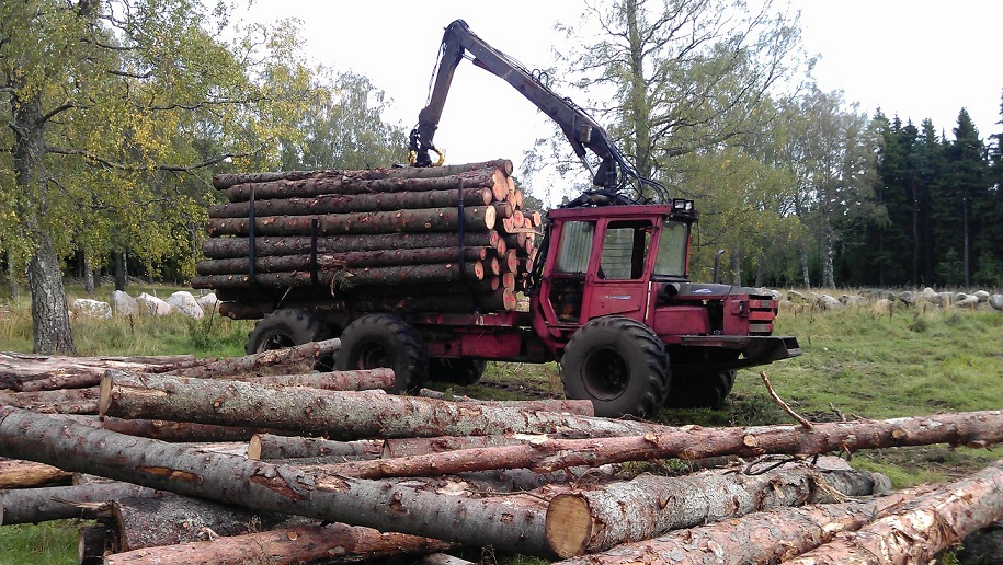

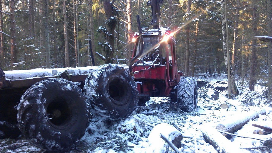

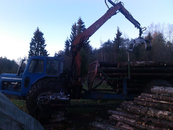

Viimane nädalavahetus kulus viie tihumeetri palkide metsast välja toomiseks mitu päeva. Uskumatu, kui palju võib ühe lõpuni tarbitud masinaga jama olla. Kõigepealt pidin paigaldama uue siduriajami, see oli sinna kellegi poolt pandud UAZ-i oma. Siis otsustasid keset porimülgast ära murduda kardaani poldid. Kardaani pidingi kokku sobitama ja polte sisse kruvima vee ja pori sees, aga mis teha. Et kaks polti sisse saaks metsast välja sõiduks, kulus terve päev. Tõsine günekoloogia sellistes tingimustes. Siis jäi masin kinni. Egas midagi, koorem maha, tõstukiga kaevasin natuke maad lahti ja läheb jälle. Koormat tagasi peale laadides tabas aga ebaõnn - miski stutser ilmselt kuskil andis järgi, haarats vajus lahti just enne kui nina ees kolme palki hakkasin vastu maad sirgeks lööma ja üks palk tabas otse mootorikatet. Plekk tundmatuseni deformeerunud, pihustite tagasivool lekib ja summutit ja väljalaskekollektorit enam ei eksisteeri. Läks pimedaks ja järgmine päev otsustasin masina ikka metsast ära tuua. Ei saanud teda algul käima, lõpuks hakkas meeletu lärmiga tuksuma. Siis ei saanud käike sisse. Soojendasin, kuni asi toimima hakkas. Siis hüppas jahutussärgil külmapunn eest, jama jagus... aga kätte ma ta sain. Nüüd ootab põhjalikumat remonti.
Panen ühe suvise pildi kah, viiemeetrist okaspuupalki läks peale üle 8 tihumeetri, täpse arvu jään võlgu. [Pilt: IMAG0444.jpg]
Niisiis ees ootab tõsine enese õliseks tegemine. Kiiremas korras vaja keevitada kokku uus väljalaskekollektor ja summuti, samuti teha keevitustöid katusel (tõstuk on seda rebendanud ja vihmaga sajab läbi). Peale uus hüdropump (praegu on vene 32-ne, uus NŠ50 on juba valmis ostetud) ja hulgaliselt hüdrovoolikuid. Laiemas plaanis kavas ära vahetada kõik hüdraulikavoolikud. Üles ehitada uus elektrisüsteem ja paigaldada 10 uut töötuld (kõik vidinad juba valmis ostetud). Need siis kõige hädapärasemad tööd. Üldiselt kavatsen masina niiviisi korda teha, et ta metsas ära ei laguneks ja et temaga saaks inimlikult tööd teha. Praegu ju puudu mõlemad uksed (olemas) ja ka mitmed aknaklaasid, mis tuleks tellida. Kavatseks paigaldada ka müraisolatsiooni ja soojendusradika taha ühendada. Kuidas masin pidurdama panna, seda pole veel välja mõelnud ja süsteemi uurinud. Lähemal ajal tahaks saada ka kahe kangiga jagaja, seni pole ühtegi korralikku kasutatud jagajat leidnud. Ju siis peab uue ostma.
Jutt saigi vist juba liiga pikk, edasi järgnevatel kordadel. Kui kellelgi on küsimusi või veel parem - ideid masina remontimise kohta, palun julgelt sõna võtta!

Ilus....lihtsalt ilus Toungue
Mütsi kisun kohe maha sellise projekti ees, jälgin huviga.
Valmetiga veel metsa vedanud pole, Ponsse ja Lokomoga aga piisavalt. Toungue
See on küll päris ajalooline masin juba. Tore, et viitsid sellist elule puhuda. Eks kui lõpuks saad kõik asjad üle käidud, siis töötab jälle mõnda aega muretult. Edu igatahes!
www.ransar.ee
info[ät]ransar.ee
51934170
Selliseid pole enam vist eriti Soomemaalgi alles.
Kabiinile tee vihmavee rennid, kui tõstukilt hakkab õli leemetama jäävad klaasid puhtaks.
Kui tõstuk keerab 360 kraadi võiksid ette ehitada kronsteini kuhu haarats sõidu ajal panna. Seda muidugi ei saa kasutada kui on elektriliini alt läbisõit.
Palju sul metsa on, kui ei häbene avaldada. Ise arvan, et oma 30 hektari metsaga tuleb haaratsiga toime, kuigi vaevaline see värk on.
Müts maha, austust väärt pealehakkamine ja järjekindlus!
Lugedes kõiki neid juhtumisi jäi mulje, et" lihtsam" oleks see pill molekulideks harutada ja uuesti uute jubinatega kokku panna, sest pidev ootamatute hädade tekkevõimalus teeb ärevaks. Iseasi, kui suudad neid jante huumoriga võtta, siis muidugi vahet pole. Peaasi, et talle pandud lootusi täidab.
Jälgin huviga ja soovin edu!

Kabiini katust on mitmeid kordi lapitud ja mingid vihmaveerennid on sinna kah paistab ise juurde meisterdatud. Kui masina sain, oli see katus üleni süsimusta ollust täis (õli ja huumus), mis sai kahe tunni vältel maha pestud igalt poolt. Siis sai pilt veidi selgemaks, aga katus ootab tõsist keevitamist siiani. Hetkel ei ole ka varjualust, kus masinat hoida ja remontida, kuigi pool vundamenti jõudsin enne lume tulekut ära valada. Huvilistele teadmiseks, masin asub Hiiumaal Kõpu poolsaarel.
Talumetsa, mida masinaga korrastada, on 18 hektarit. Kui traktor täiesti korda teha, siis mina ei usu, et ta selle metsaga end tasa teenib. Kui masin tõesti ideaalses töökorras on, võiks ju muidki töid talle ette sööta, aga see on tulevikumuusika. See tagasiteenimine pole nii esmatähtis ka nüüd, aga remondile kuluvad summad on siiski mehised. Pole selle lühikese ajaga mingeid väga suuri juppe vahetanud, aga oma 2000 euro kanti on kindlasti juba raha kulunud. Vedanud ta ju suurt ei ole veel...
Tõstuk pöörab tõepoolest 360 kraadi ette ja natuke rohkemgi. Raami tõstuki riputamiseks siiski teha ei kavatse, sinna riputatakse ju tõstuk ainult siis, kui langilt materjal üles korjatud ja puhas vahelaoni sõit. Selle tõstuki sinna ette toppimine veel kohmakam kui see lihtsalt koorma peale jätta. Koorma pealt kipub ta vahel maha pudenema just eeskätt seetõttu, et masina keskliigend ja keskliigendi ristliigend on äärmiselt kulunud ja seetõttu masina esi-ja tagaosa lõtkuvad. Eks jõuab sedagi lappida.
Usun, et kui see forvarder korda teha, ei ole see vedamine nii vaevaline midagi. Tööga saab ta ju iseenesest praegugi hakkama. Kui masinal kriitilised punktid üle käia ja uued detailid panna, on ta keskmisest metsaveorussist juba kohe kindlasti efektiivsem. Tulevikus plaan siduripedaal ka tahapoole paigutada (ette jätan loomulikult samuti alles), et langil sõites end kogu aeg mõneks meetriks edasisõiduks kabiinis ümber ei pea keerama. Moodsamates masinates ju liigutakse langil pigem selg ees ja ümber pööratakse end alles sihi peal, kui koorem peal.
