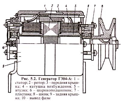

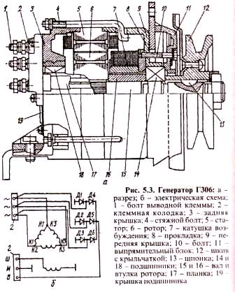

Tervist,
Mure nimelt laadimisega, alguses laadimis probleem esines aeg ajalt madalate pööretega. Nüüd enam üldse ei lae. Ma isegi ei tea kuhu testri klemmid panna, kuna generaatoril 5 juhet küljes. Mootori poole 2 ja teisel pool 3. Testriga sai proovitud erinevaid kombinatsioone. Näidu sain siis ainult seal poole pealt kus kolm juhet ( alumine ja ülemine) Näit oli 12.3 - 12.6 , kuid minu arusaama järgi peaks olema 14 ? Arvasin et harjased läbi, võtsin maha katusin siis ja sealt, aga lahti seda ei saanud, siis öeldi et seal polegi harjaseid?
Igasugune nõu teretulnud
