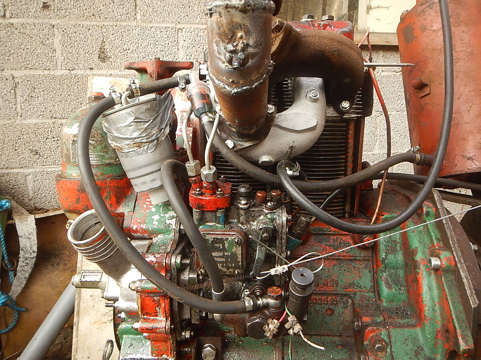

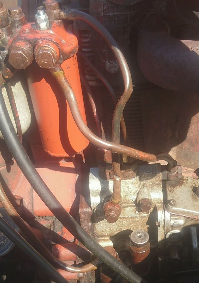

Tere Selline mure,et pumba tagasivool on viidud peenfiltrisse ja lööb mõneaja töötamisel sellise surve peenfiltrisse et lööb tihendi paigast ja hakkab välja pritsima,et eelmine aasta sai see olend endale soetatud ja siiamaani polnud mingeid probleeme ,kui nüüd äkki,

(03-06-2018, 21:45 PM)klaid Kirjutas:  Tere Selline mure,et pumba tagasivool on viidud peenfiltrisse ja lööb mõneaja töötamisel sellise surve peenfiltrisse et lööb tihendi paigast ja hakkab välja pritsima,et eelmine aasta sai see olend endale soetatud ja siiamaani polnud mingeid probleeme ,kui nüüd äkki,
miks tahad pumbaga sexida?vastassoo esindajaga palju parem on parem.
#76
(04-06-2018, 09:14 AM)muska71 Kirjutas:
see on enne mind tehtud nii ja toimis aastaid nii,

(04-06-2018, 12:37 PM)klaid Kirjutas:
jääärmiselt keeruline on süsteem mugavaks ja lihtsaks ehitada?pilt veel ees kust näpuga järge ajada.mu masinal oli ka enne teistmoodu,aga vot mõõt sai kepist täis ja enam ei taha vanamoodu edasi minna.
#78
(04-06-2018, 16:41 PM)muska71 Kirjutas:
ok teen pildi siis näed täpsemalt.
#79
(04-06-2018, 17:23 PM)klaid Kirjutas:
Pekki tegin pildi ja tulin koju et saadan siia ja liiga suur et siia panna,
#80
pidin pilti kärpima muidu oli liiga suur
