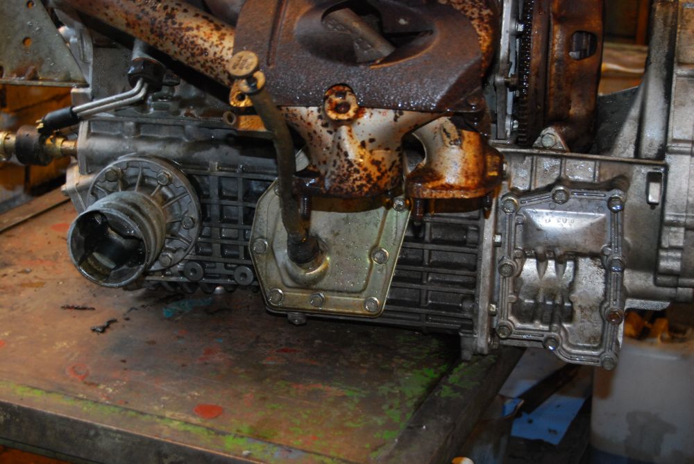

Enne, kui hakkasime mootorit laiali kiskuma, tuli vana sopp eemaldada. Tarkus vanaemalt, et poriseid poisse ei taha enesele lähedale.
Survepesuriga üle iga nurga alt, ennem muidugi kõikvõimalikud augud kaetud.
Seejärel võtsime alt siduri. Siduriketastes on kahel aastakäigul juba erinevus sees. Vasakpoolne on 1987 a. mootor ja parempoolne 1984 a. mootor. Siinkohal võib ütelda, et 87 on mingist tugevamast segust justkui ja ei olnud kuidagi ära kahjustatud. 84 a. mootori siduriketas oli kahjustatud ja mõni väiksem tükk väljas. Lendab alla siis korras siduriketas.
Seejärel vahetasin ära mõlemad väntvõlli simmerlingid, kiilrihma, õlifiltri. Siis edasi klapikambrikaane mahavõtmisega. Sai tegelikkuses võetud isegi klapid maha aga pilti hetkel pole. Tihendid olid kõik jamad, õli oli ikka korralikult lahmanud. Plokikaane tihend oli ise silikooniga lapitud ja ega ta ei pidanud küll. Üldse leidus mitme tihendi vahelt silikooni.
Tõukurid on igasuguste kulumisjälgedeta, nagu uued.
Praegu pidin jällegi väikese ostunimekirja koostama, sest puudu on järgmised osised - hooratta laager kehvas seisus, plokikaane tihend uus vaja, siduri survelaager krigiseb. Ootan osised ära ja siis laon mootori kokku.

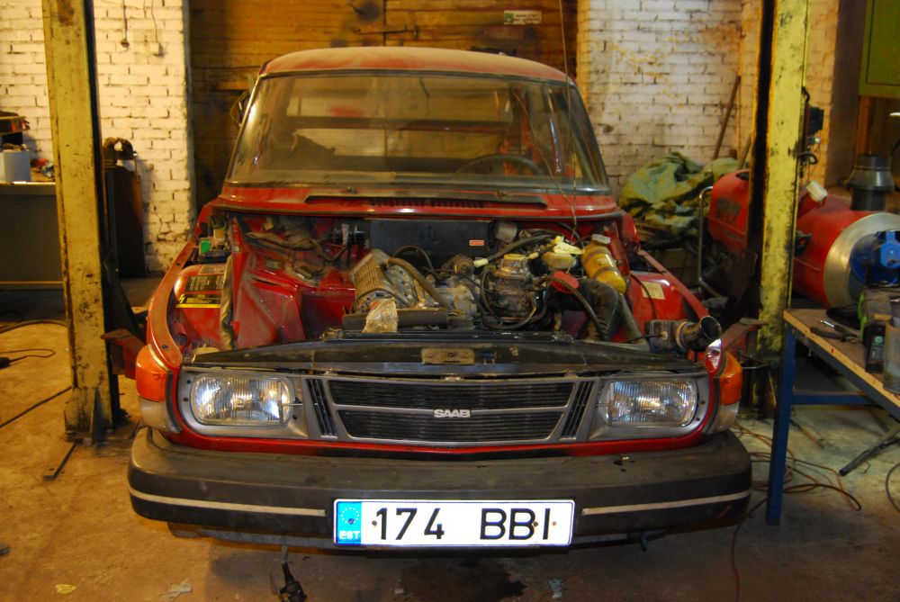

Pilt ka auto tagaosast, mis on tagasi lapitud. Hakkab natukene auto nägu tagasi võtma.

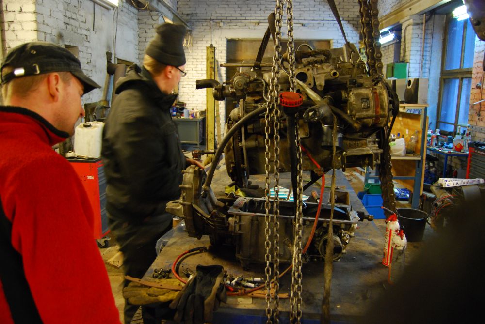

Vahetatud said palju tihendid mootoris, põhimõtteliselt kõik, mis vahetada saab. Hooratta laager uus, siduri survelaager + siduri töömehhanismi kummitihendid vahetatud. Siduri ketta plaadil mõned vedrud on logisevad seal sees - kas peabki nii olema või peab olema nagu lääne autodel tänapäeval, et need vedrud peavad olema fikseeritud? Igaljuhul praegu lendas nii tagasi ja kui hakkab tunda andma tulevikus, saab vahetada.
Ka ei suutnud siduri töömehhanismi tagasi panna ilma kasti alt ära tõstmata. Meie leiutisena tegime nii, et kui mootorit käigukasti otsa lasksime delfriga, siis sättisime jooksvalt ka siduri töömehhanismi paika, kuidagi muidu seda küll ei mahu sinna toppima. On mingeid muid lahendusi asjale, keegi teab?
Aga mootor lendas praegu seisuga peale. Veel on vaja mõningasi juhtmeid vedada ja karburaator ära puhastada. Veovõllid ka alla panemata. Aga varsti võib saada esimesed hääled sisse.

Esivõre sai ka juba tagasi topitud. Seal oli palju praaki - tulede kojameeste süsteem oli lihtsalt eemaldatud, kapoti avamise tross puudus, plastikvõre paljud kinnituskohad olid murdunud. Nende asemele sai needitud plekitükid, mis omakorda siis neediti kere külge.

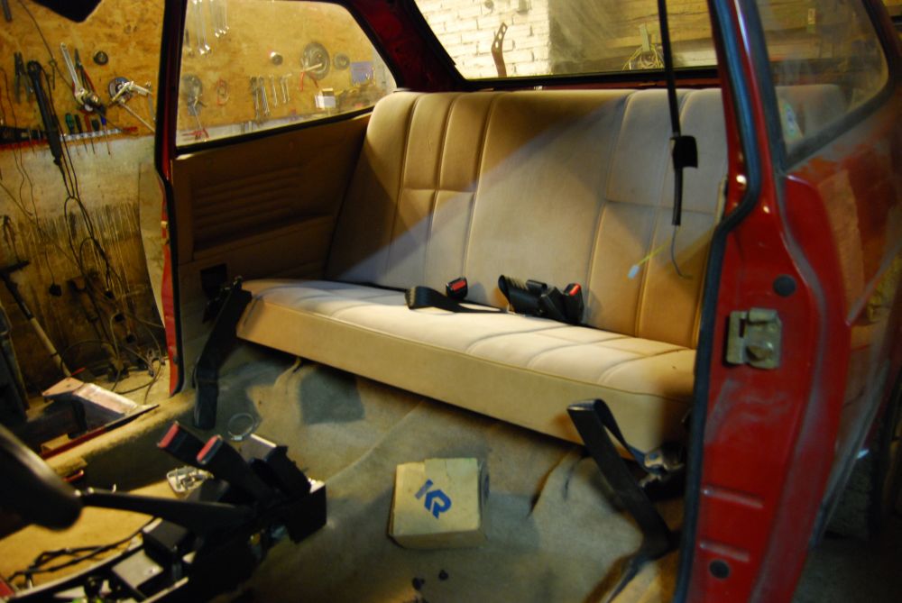

Tasapisi on ka sisustust tagasi toppima hakatud. Vaibad ära pestud ja tagumine iste tagasi. Ostsin ka keretooni sprayd, et üle võõbata pagasnikuosa. Purk millegipärast lekkis ja lisaks reageeris see värv minu alumise värvikihiga ning hakkas seda kobrutama. Lekkimisega oli palju punaseid plekke kõik kohad täis. Resultaat nägi välja, nagu oleksin siga veristanud pagasnikus. Tuli uus värv osta ja kõik üle võõbata, siis juba terve pagasnik, et vähegi enam-vähem oleks.

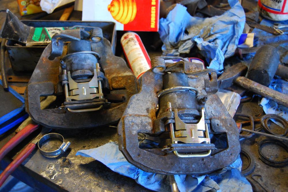

Tagapidurid ei tahtnud kuidagi välja tulla. Alguses mõtlesin, et on seest kindlasti roostes kuid tegelikult ei olnud. Ainukene järeldus, et tihendimaterjal on ajaga väga kehvaks läinud ja ei allu enam oma funktsioonide täitmisele. Keevitasin pidurisilindrite külge mutrid ja üritasin neid välja keerata kuid see resulteerus kogu aeg mutri murdumisega silindri küljest. Pidurisilindri enda materjal on väga kehv, ei ole roostevaba teras. Ja on altis murduma.
Tellisin ka uued silindrid aga nendega läheb kuu. Proovin doonori küljest võtta ja vaatan, millised nad seal on. Sel korral pumpan tavotipumbaga silindrid välja. Viimane silinder, mis nii ära murdus, et seda kuidagi kätte ei saanud, tuli määrdepumpa kasutades nagu lupsti välja. Kõikidel silindritel olid pinnad ideaalsed, oleks pidanud kohe nad sellise meetodiga välja võtma. Eks iga õppetund ole millekski kasulik.
(11-03-2015, 19:58 PM)AnatoliJermakov Kirjutas:  Pidurisilindri enda materjal on väga kehv, ei ole roostevaba teras. Ja on altis murduma.
Ma vahetasin enda Volvol tagapidurite kolvid välja. Ükskord tahtsin natuke treida, võtsin ühe kolvi siis - tegemist oli malmiga.
