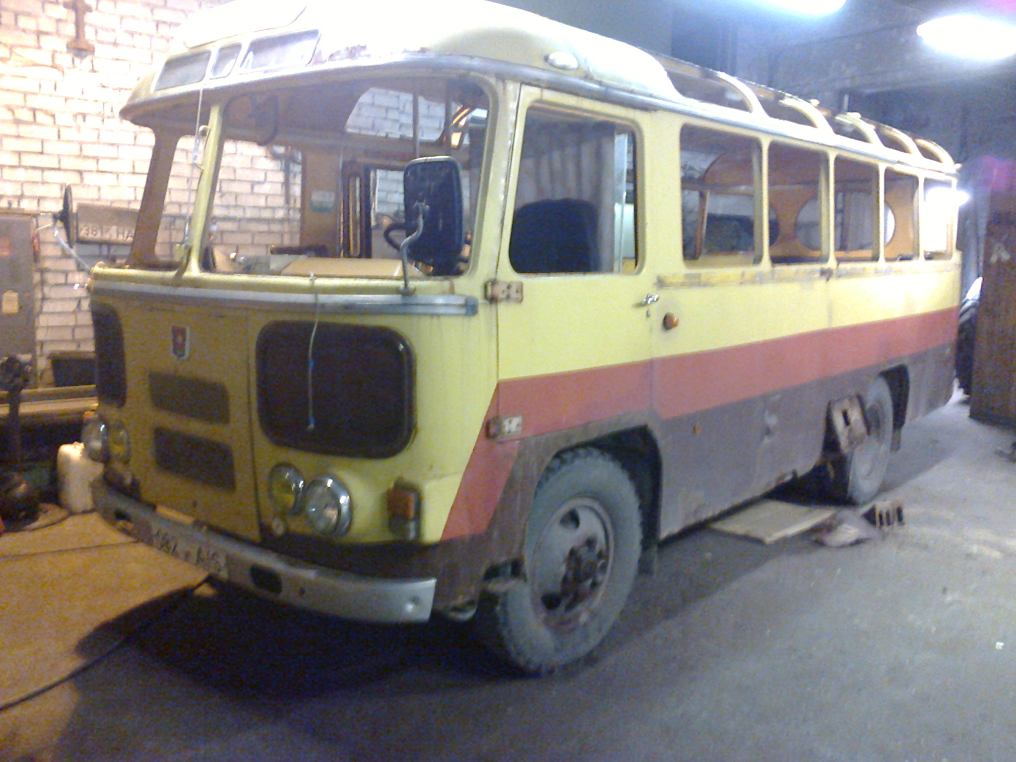

Peale pikka vaikust minu poolt väike pildiseeria.
Buss peaks valmima mai paraadiks, aga aastanumbri jätame esialgu lahtiseks. Kui kellelgi on pakkuda korralikke või uusi vidinaid sellele isendile, siis võib julgelt pakkuda. Esimeste asjadena huvituks ilukilpidest ja ülemistest ääretuledest. Eks proovin kajastada edasisi arenguid nii kuidas asjad arenevad ja mahti postitada on. Tegemist on endise Antsla valla bussiga.

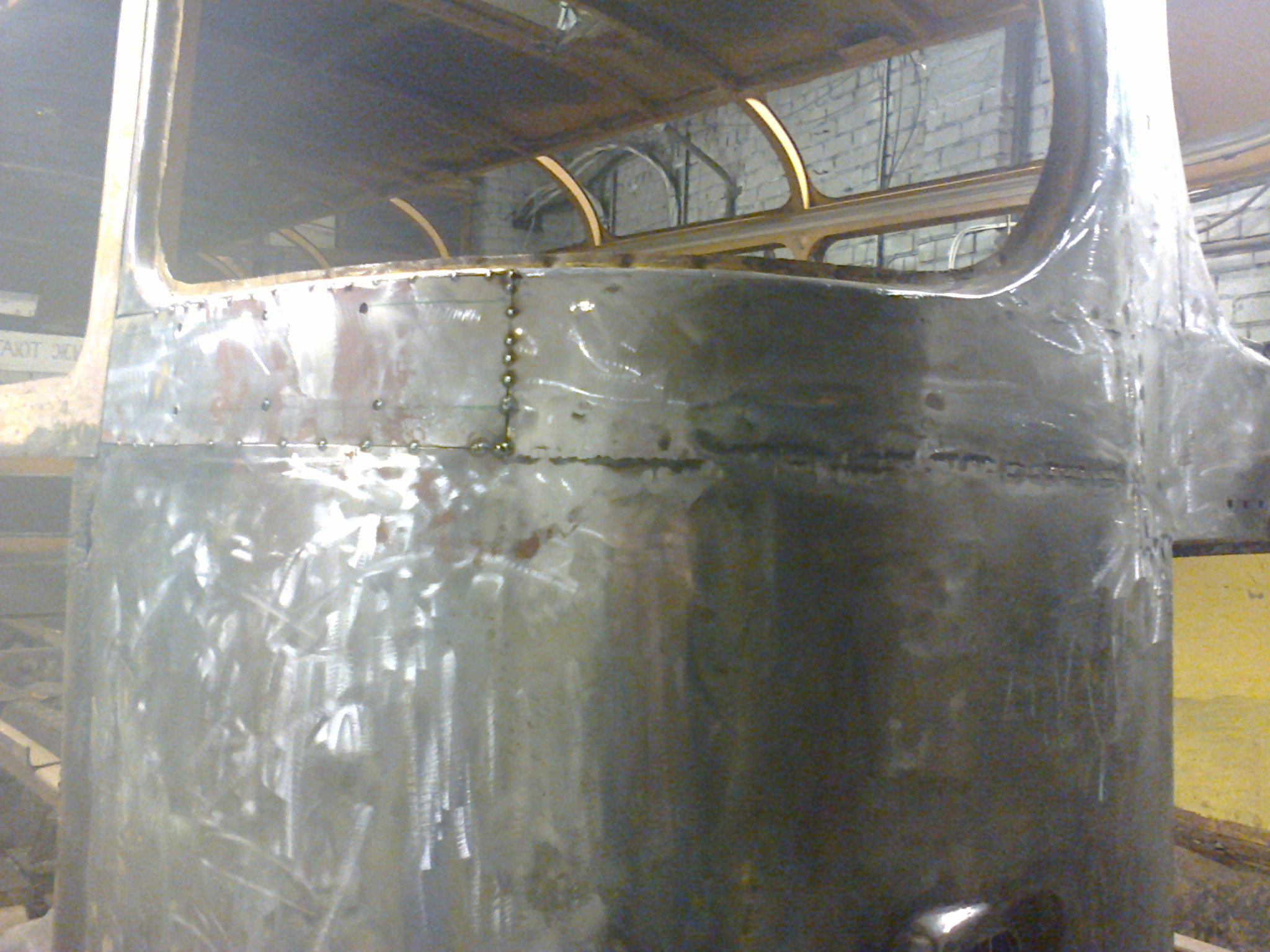

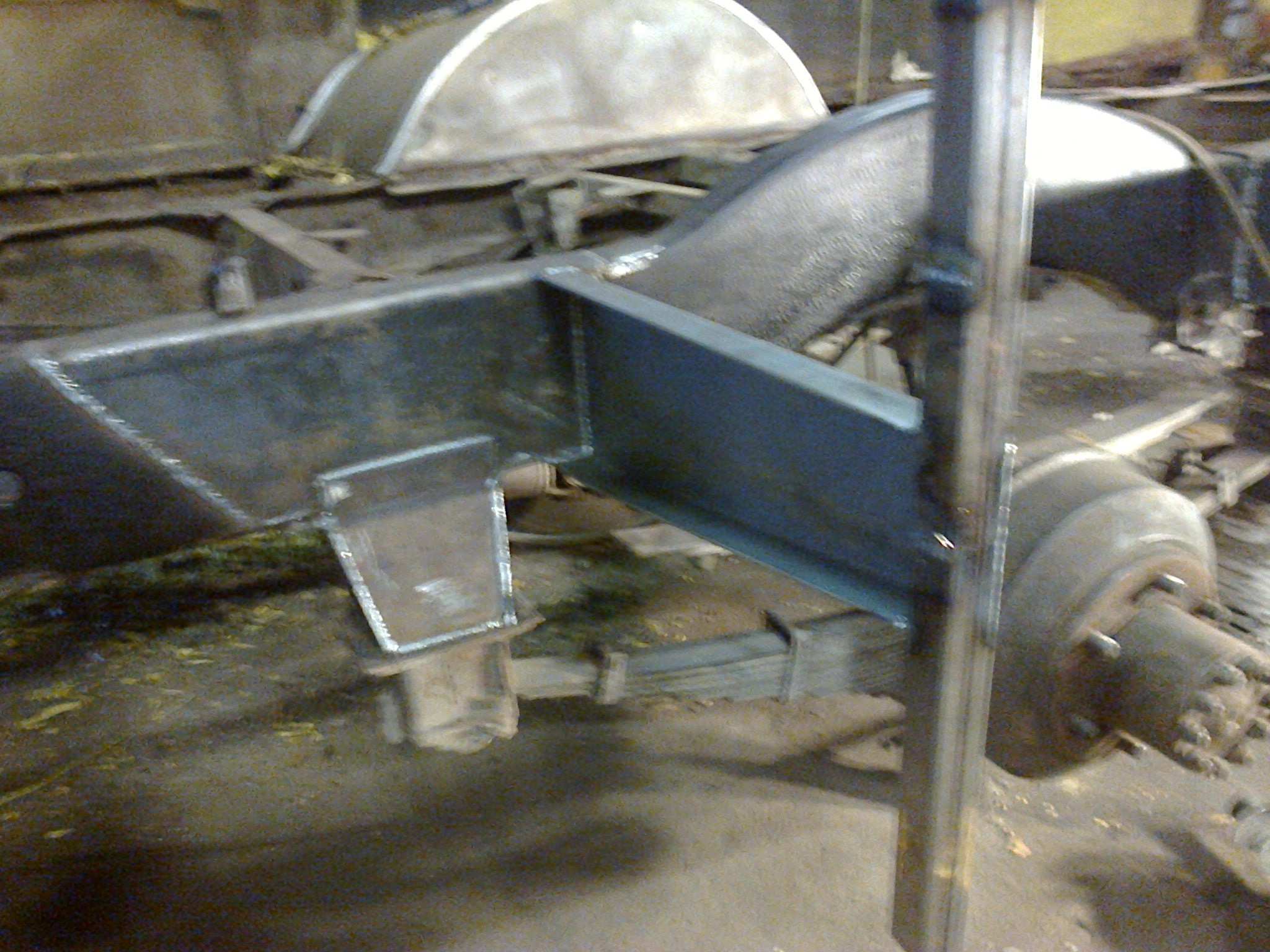

Tänased arengud. Kuna vanad plekid on oma 5 cm vaheliti, siis sai see kõik välja lõigatud ja uus plekk serv servaga pandud.

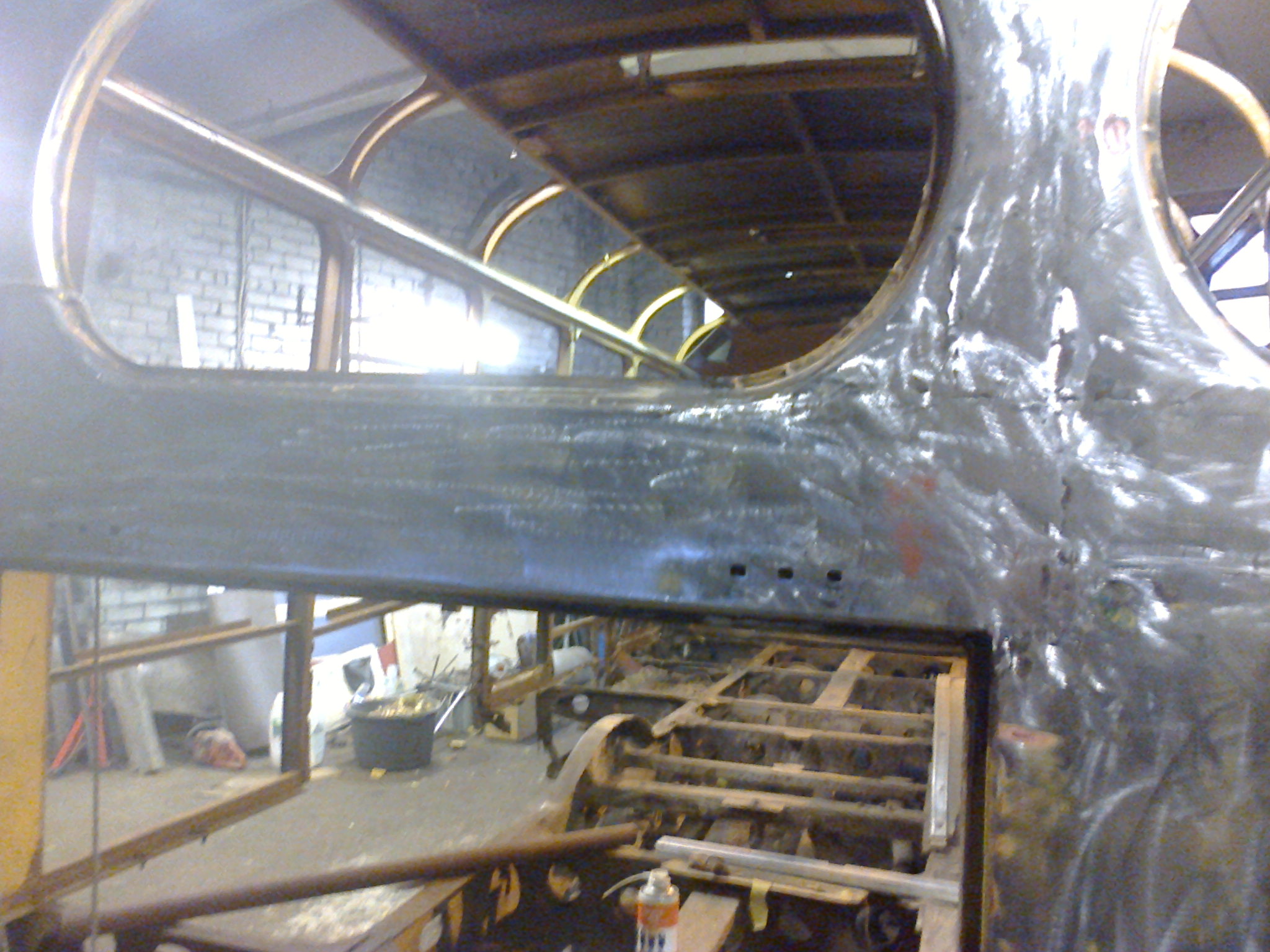

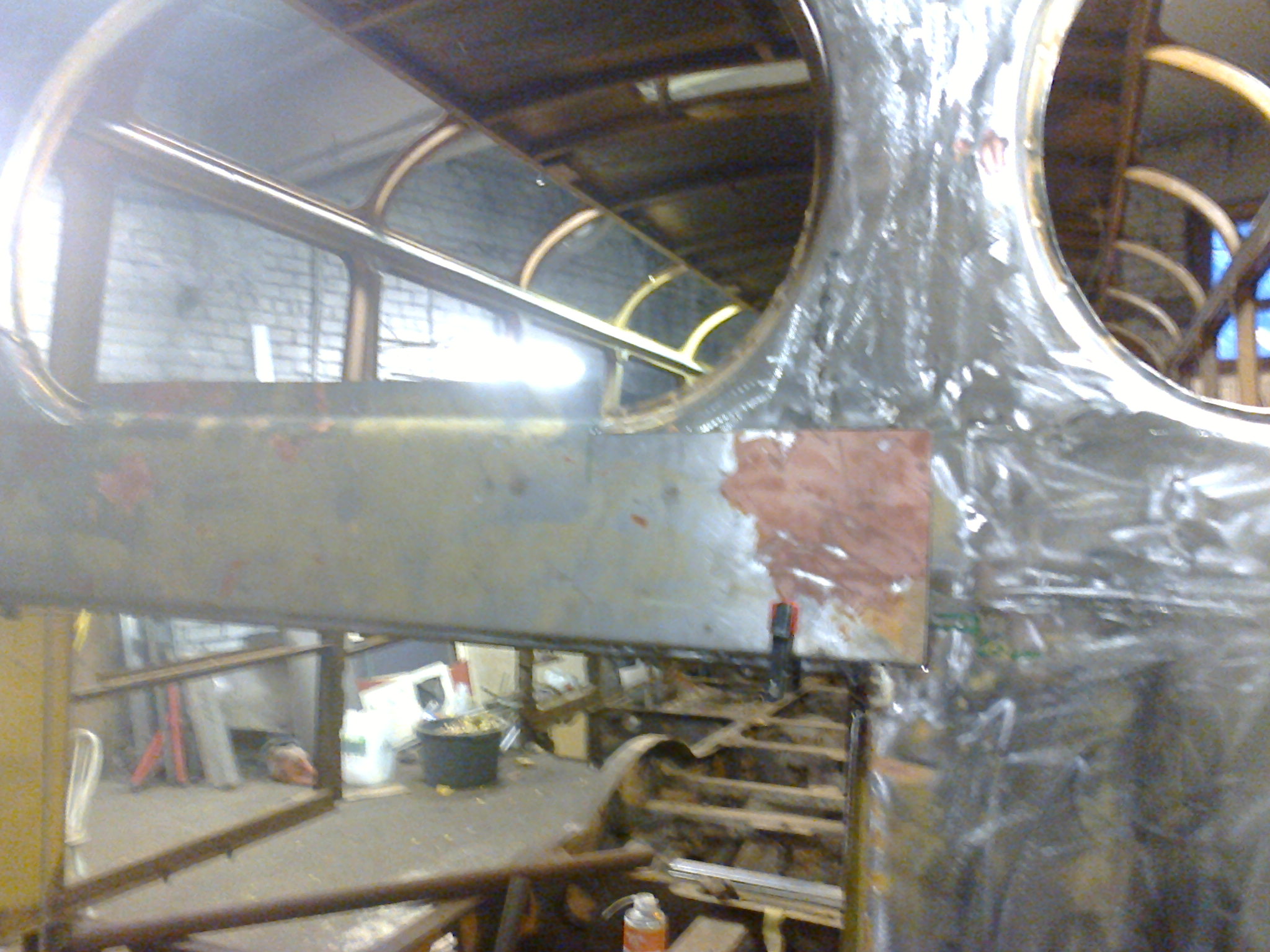

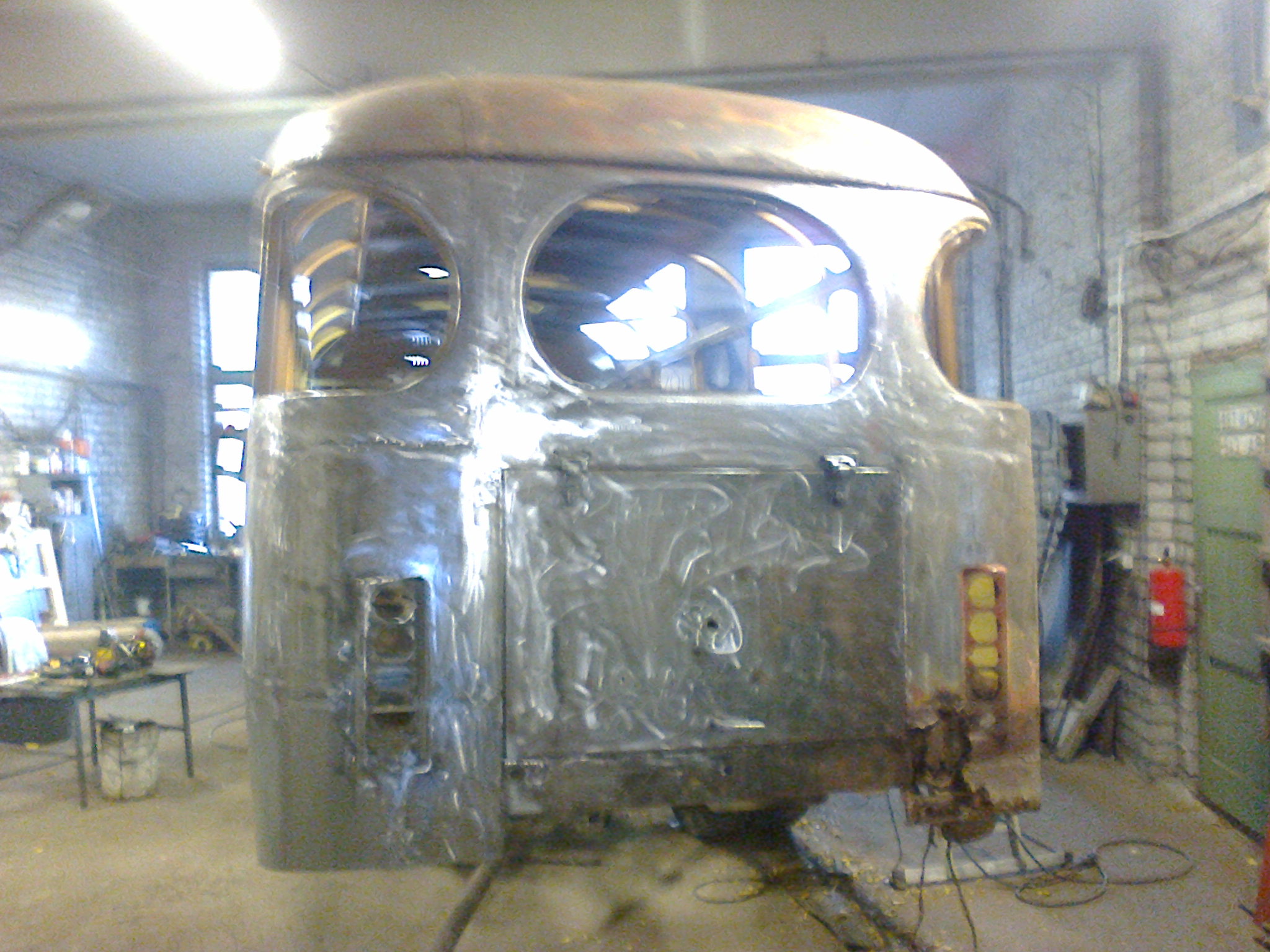

Piparkookidest sai isu täis ja sai käidud veidi töökojas. Hajuta sa neid punkte keevitades nii palju kui tahad, aga ikka kipub lohku vedama. Kuna tagumisel kumeral osal on ka seespool plekk, siis sealt ligi ei pääse ja tagasi koputada ei saa. Abiks aga kiirelt valmistatud liughaamer ja lohkus kohale keevitatud poldid.

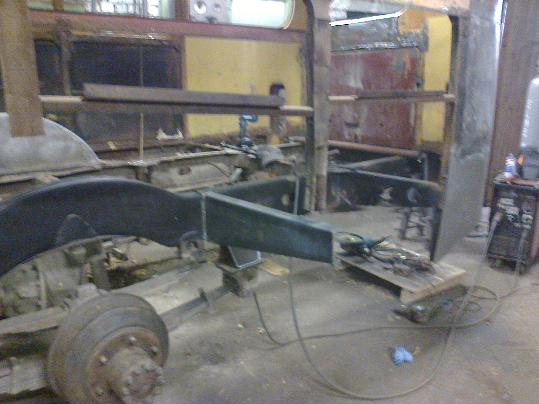

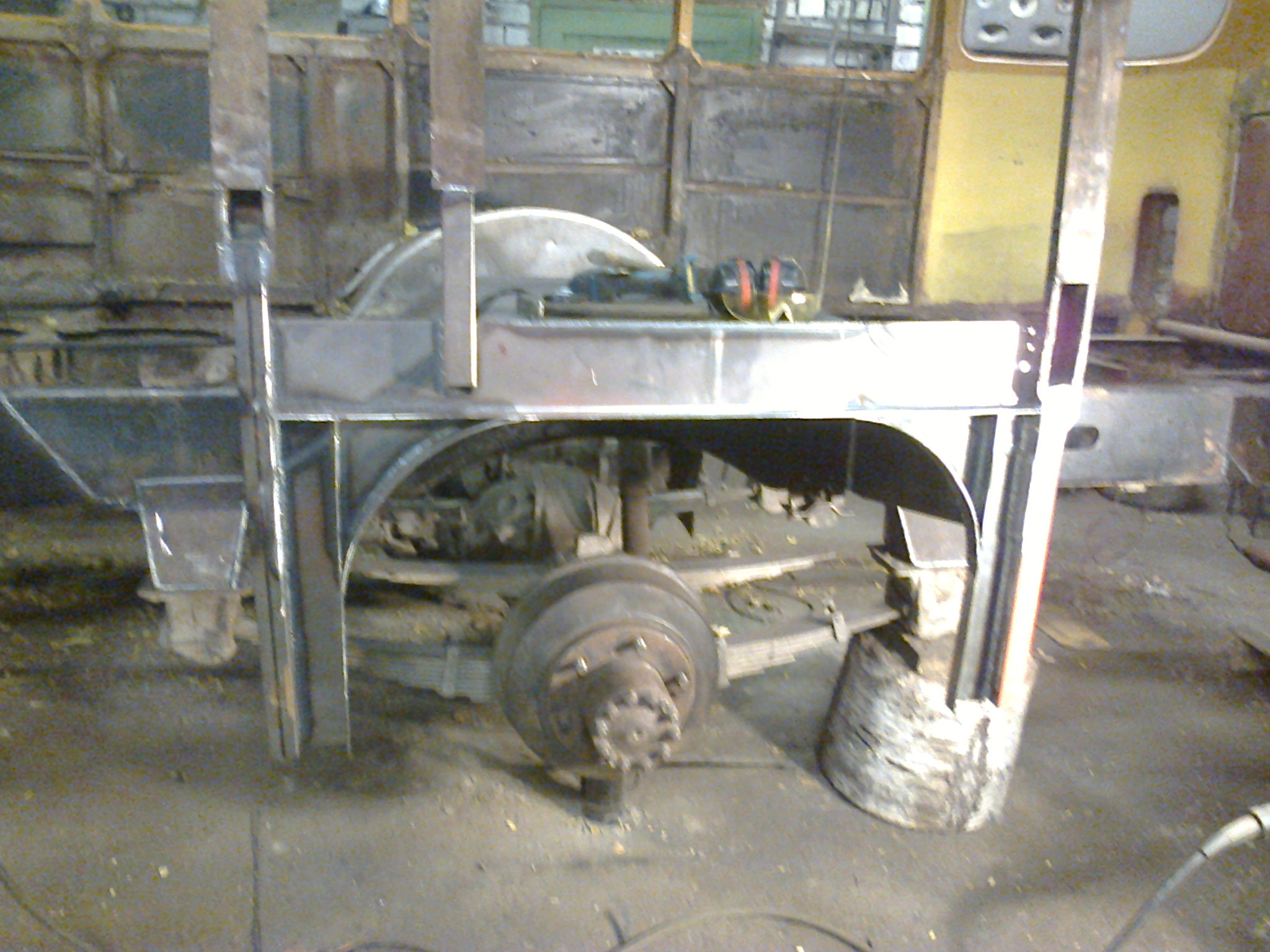

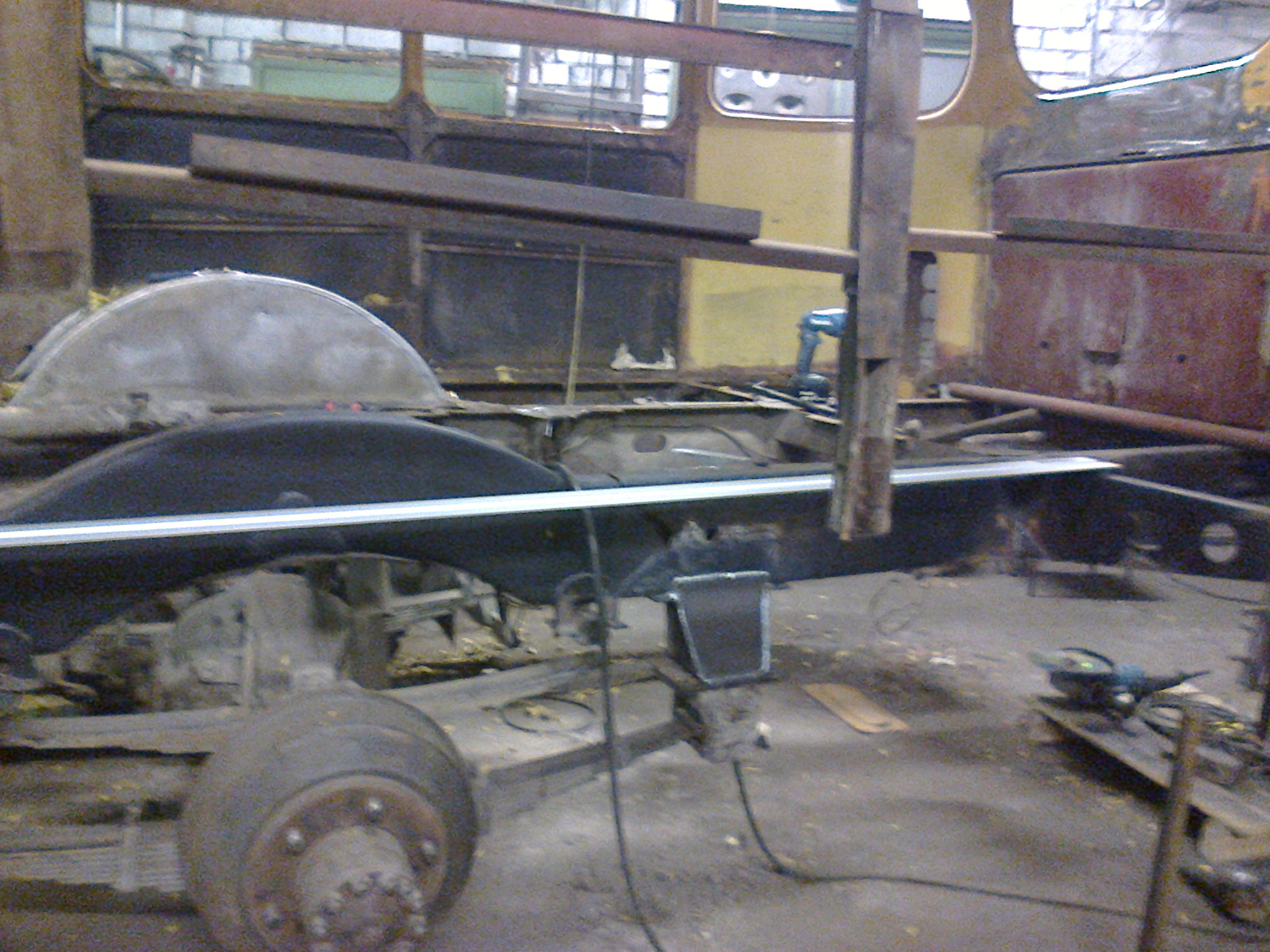

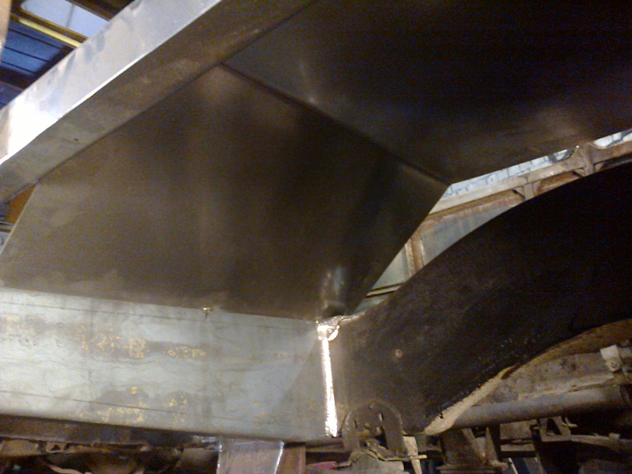

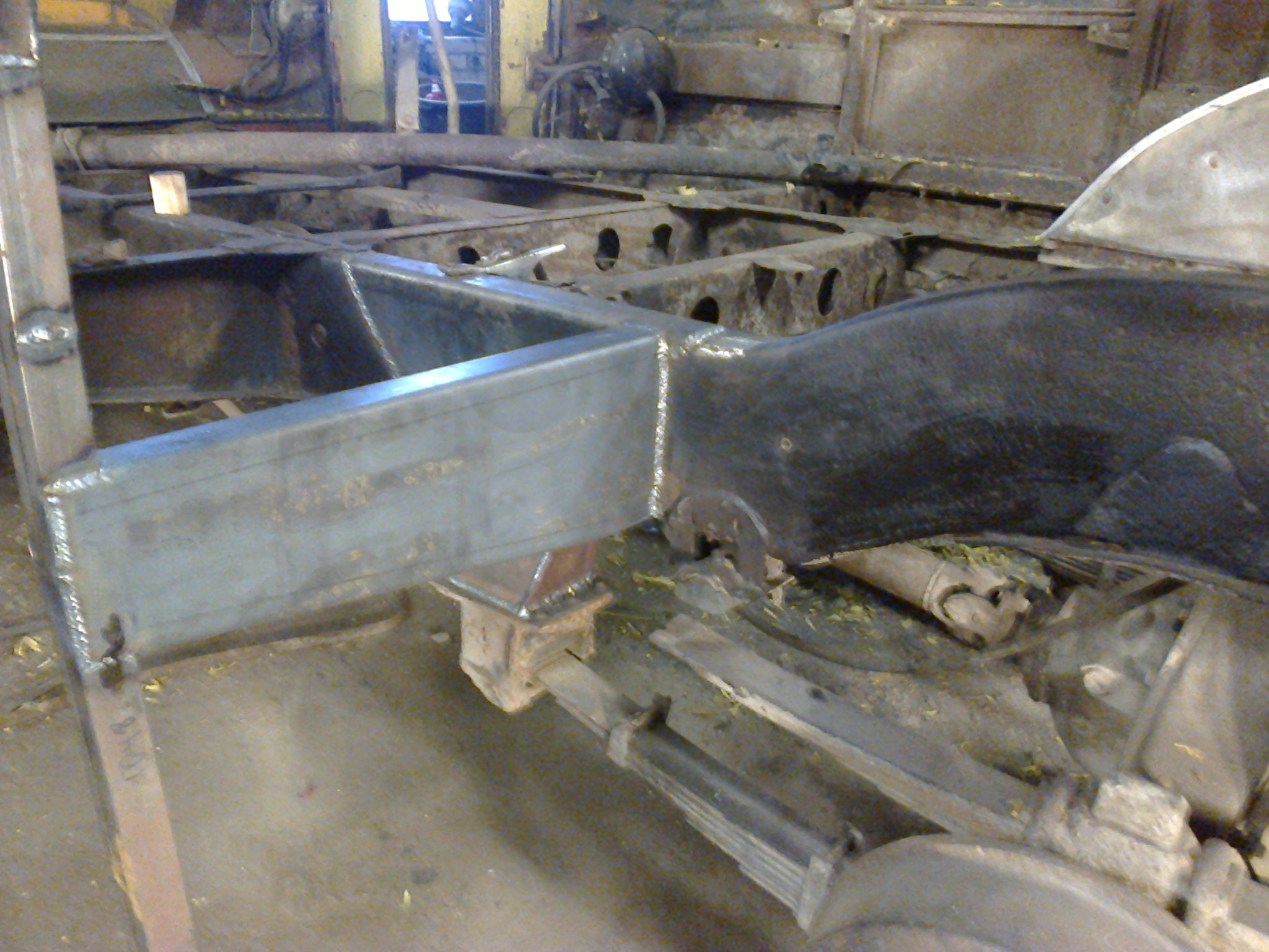

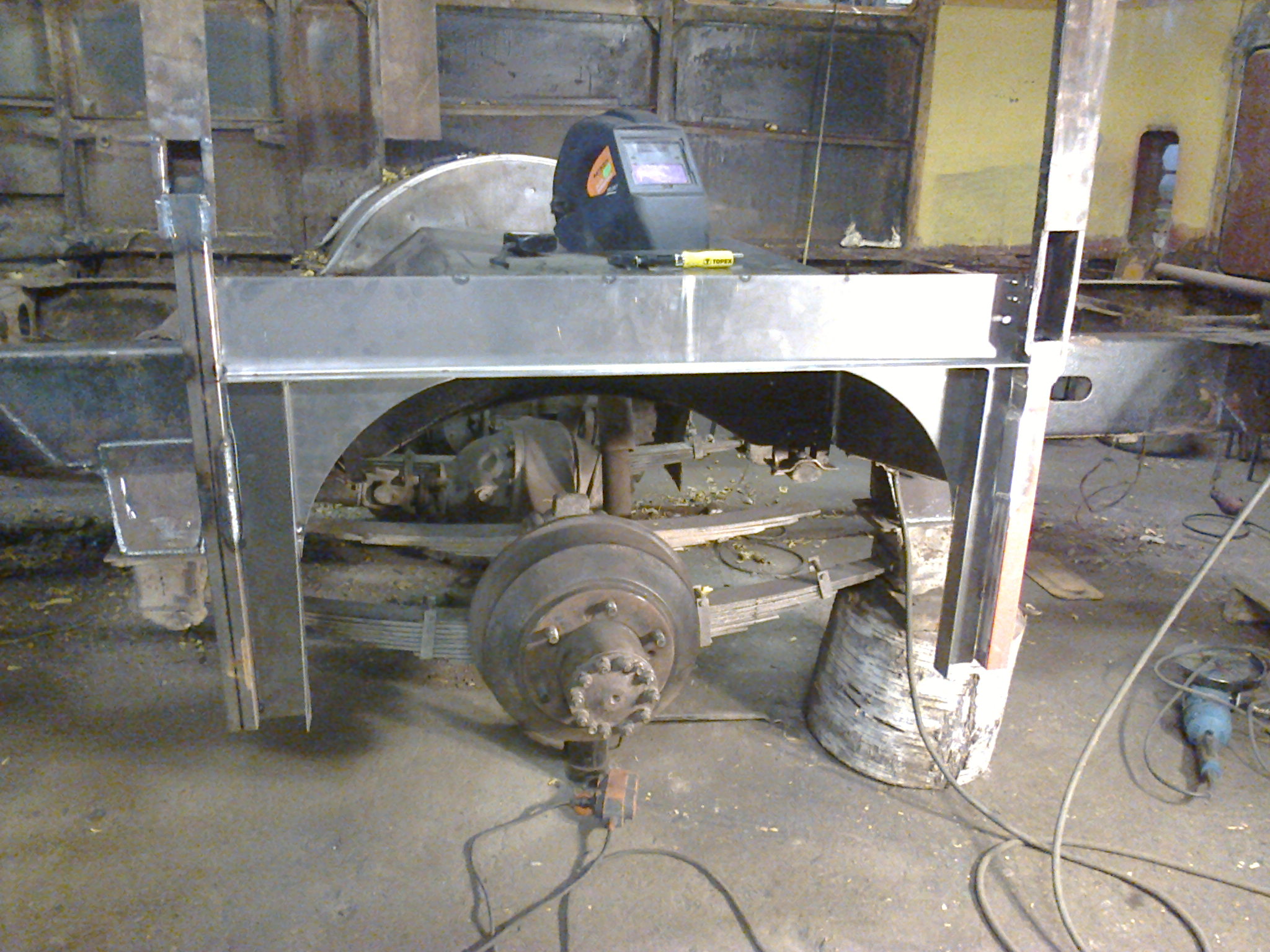

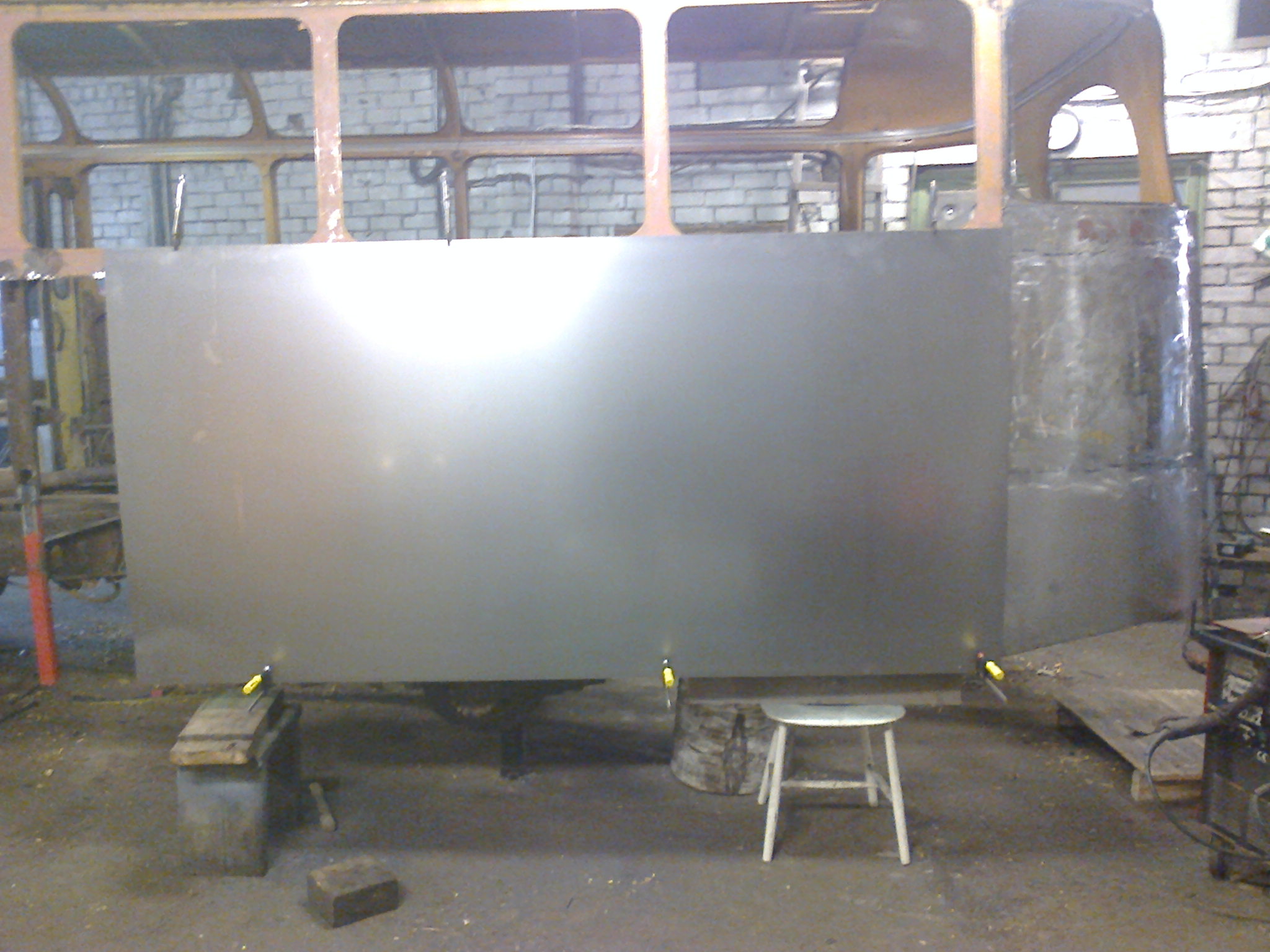

Nagu piltidelt näha on valminud rattakoobas ja saanud ka paika tahvel küljeplekki.

ilus!
ilmselt liivapritsi enam ees ei oota - kas allesjäänud kere- ja raamiosad puhastad enne pinnakatteid "käsitsi" (nurklihvija & co)? Paras hunnik "nühkimist" ja vastikult palju õnarusi...
mis töö- ja materjalikulu kere (sh raamiosa) peale oodata on? Juba praegu paistab paari sõiduauto jagu (tummisemat) külmvaltsplekki plus eri profiile kasutatud olevat. Mis paksustega plekid (ja profiilid) üldse bussi puhul kasutust leiavad?
