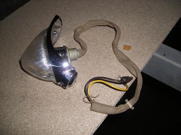

Minu kätte on miskitmoodi sattunud üks ainulaadne omapärane M 408/412 suunatuli ja kannab daatumit III-72. Varem ise sellist ei olnud kohanud ega vist ka edaspidigi ei leidu taolist. Kuigi selleks ajaks juba ammu kasutati plastrüüsi, on selle "kaasaaegse" detaili juhtmetele pobilik presendist "särk" selga aetud. Ju siis hetkel oli plastrüüsi laoseis 0.
#13
taruvaras Kirjutas:Minu kätte on miskitmoodi sattunud üks ainulaadne omapärane M 408/412 suunatuli ja kannab daatumit III-72. Varem ise sellist ei olnud kohanud ega vist ka edaspidigi ei leidu taolist. Kuigi selleks ajaks juba ammu kasutati plastrüüsi, on selle "kaasaaegse" detaili juhtmetele pobilik presendist "särk" selga aetud. Ju siis hetkel oli plastrüüsi laoseis 0.
Это подфарник от Москвича 403ИЭ судя по тряпочной(textil) оплетке провода, на поздних моделях(65-74) уже было из ПВХ(PVC)
