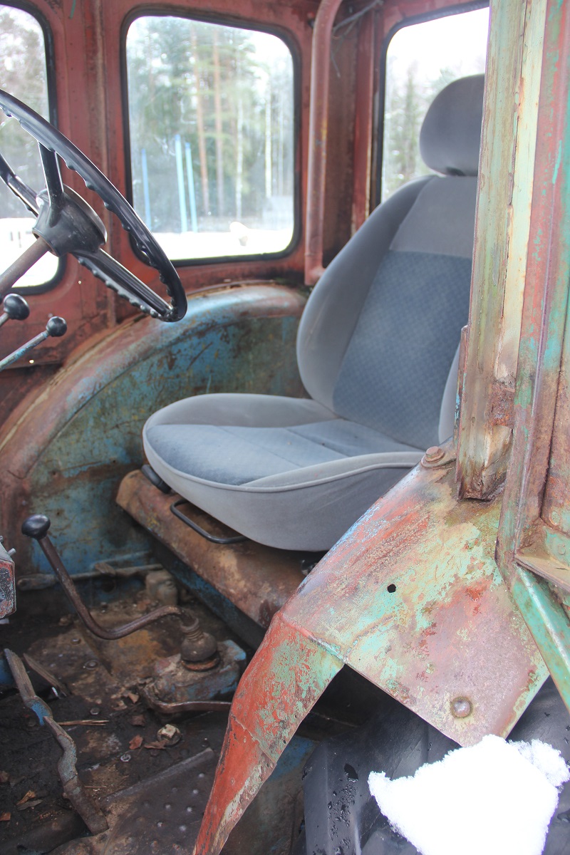

Honda Civicu (91 aasta sedaani oma) iste ilma peatoeta sobib t-40 kabiini nagu rusikas silma auku.

Kaks karpi 25x40mm porilaudade vahel, paaki katvast plekist mõned millid kõrgemal. nende küljes kokku neli polti. võid mutri ka panna, mul ei ole. tagumisel karbil poldid vertikaalsed, esimesel horisontaalsed, seega ise ära ei tule. Kõik sõltub istme kinnituskõrvadest.
Iste vajadusel reguleeritav edasi-tagasi ja seljatugi. Peatuge ei soovita, saad ainult edaspidi lõbusõitu teha, töötamisel tuleb vahel ikka üle õla ka vaadata.
