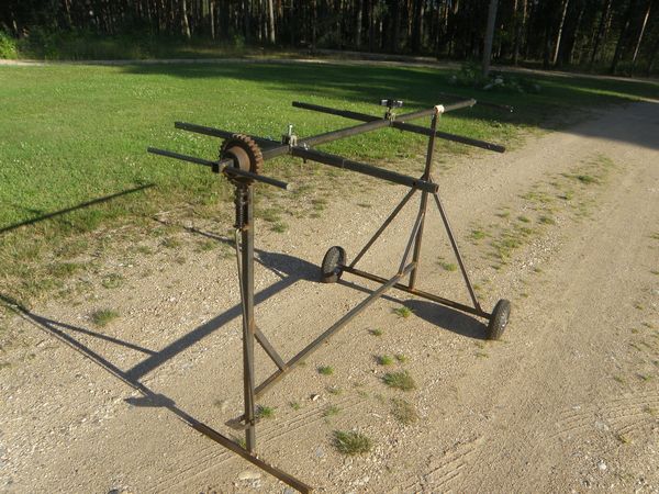

Tsiklitega tegelejad ilmselt mõistavad, kuhu ma sihin. Et asi selge oleks, panen pildi:
Väga tobe ja naljakas, isegi sarvtraktor on appi võetud Big Grin  Vasakpoolne detail on vintsi otsas, sest kui ta on nii madalal, et ülevalt värvida saaks, ei saa alt ja vastupidi.
Ühesõnaga - selliste tööde puhul oleks vaja mingit agregaati, mis tagaks:
*detailide (ka raskete) kindla fikseeritavuse. (Ega väga kergete pulkadega asi parem ei ole: tuul puhub minema Smile  )
*võimaldaks detaile erinevatesse poosidesse keerata, et ikka igalt poolt värvitud saaks
*jätaks värvijale mänguruumi, et ta vabalt ja ilma kuhugi otsa koperdamata tegutseda saaks (pildil kõige parempoolsema detaili teisel küljel tekkis "jooksukas", sest lihtsalt ei pääsenud hästi juurde.)

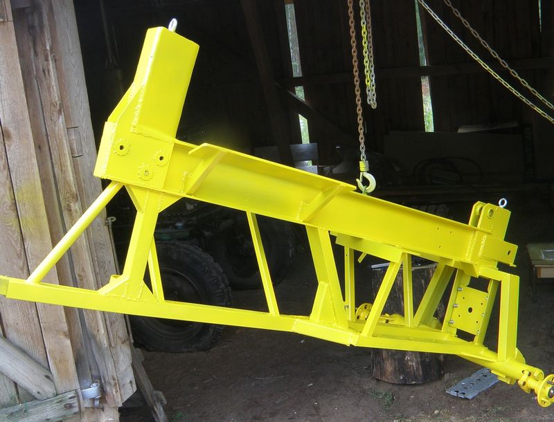

Muidugi on olukordi, kus riputamine ennast õigustab, teisiti ei saagi. Näide:
Sikutad tali üles-alla, pöörad objekti ja ongi hää.

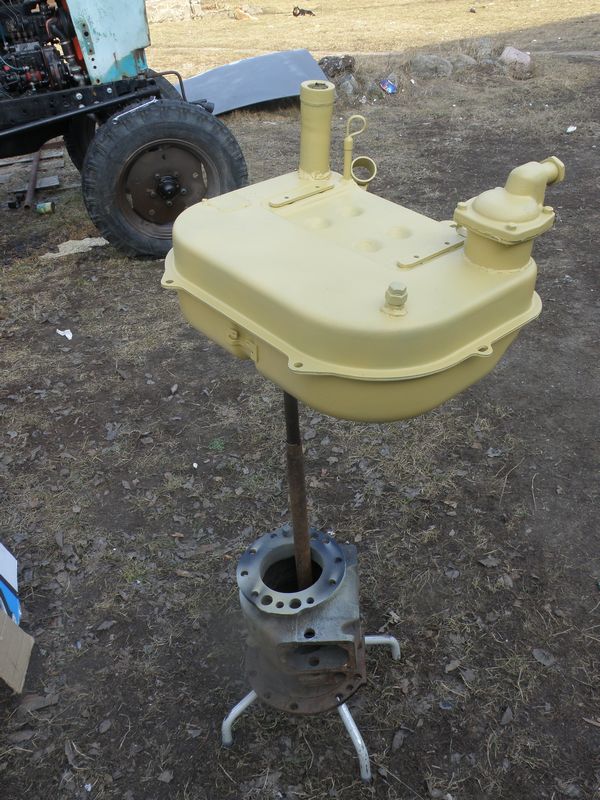

Üks näide "reguleeritavuse" vajalikkusest:
Ülemine pool on kak raz värvimiseks heal kõrgusel, aga alumisega oli probleem. Kui asi oleks 90 kraadi pööratud asendis ja teda saaks erinevatesse poosidesse väänata-fikseerida, oleks maru hää.

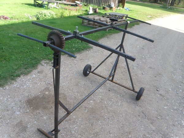

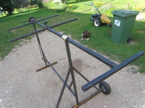

Mõtlesin elu üle järele, konsulteerisin Ksf! Veskioja´ga ja ühel päeval kole kuju oligi siis valmis, keset metsa nilbelt kõrgus viie aasta töö
Ehh, pildistamisega oli raskusi Sad  Ei olnud päikese käes hää, varjus veel hullem, ei leidnud kontrastset tausta, "müra" jäi palju peale.

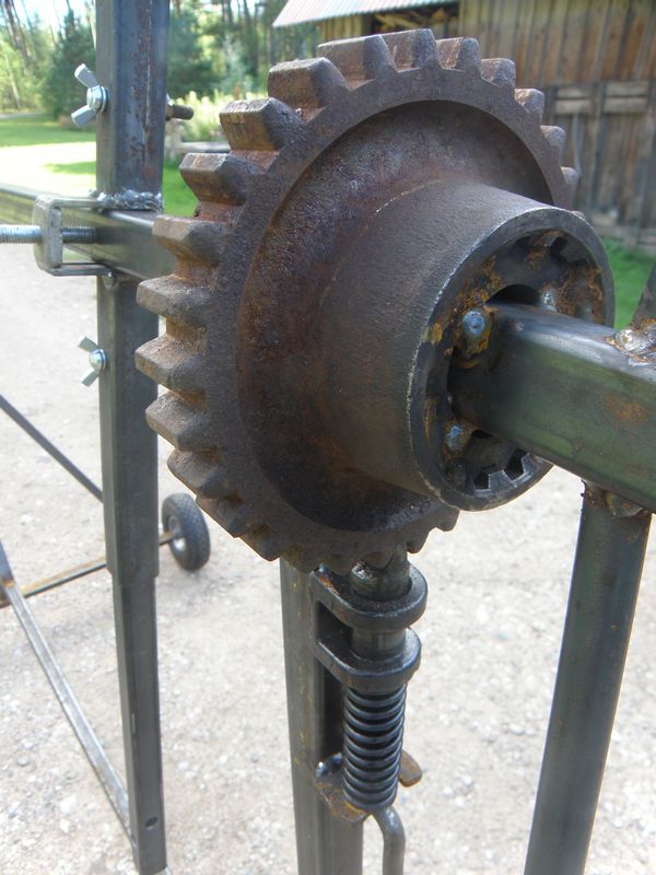

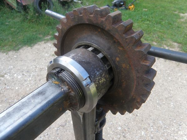

Enese teadmata aitasid mind tõhusalt Lõuna masinatehase ja Kirovi tehase kollektiivid. Tublid sõja- ja traktoritehased mõlemad. Ära seletatult: fiksaatormehhanismi riiv, vedru, pedaal ja juurdekuuluvad kronsteinid on kastreeritud Kirovetsi roolisamba küljest, mille ostsin kunagi Pärnumaalt ühest laost tänases mõistes 3.20. eest.
Hammasratas koos jupikese võlliga pärinevad jumztüki käimakotist:
Sinna kooslusse sobitus hästi 30x30 nelikant, mis ongi kogu konstrui põhiprofiiliks. 30 hammast, saab 12. kraadi kaupa keerata. Alguses oli kaalumisel veel suurem hammakas, aga loobusin.  Kui teinekord teha, on veidi keerulisem, tuleb rohkem vaeva näha.
Ja nüüd puhtast südamest: Elagu Läti NSV!
Küllap tunnevad paljud selle vahva poldi ära. Ja polt on keeratud Lätis valmistatud käsiadra detaili sisse. Milline too detail tegelikult olema peaks, näeb siit.

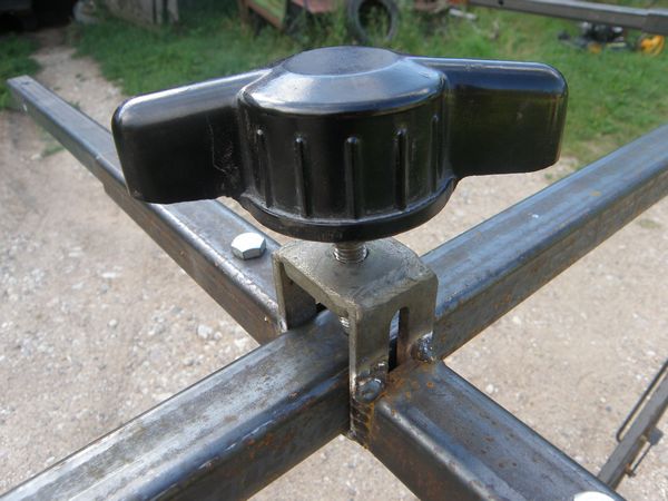

Lisab tunduvalt paindlikkust, Ksf! Veskioja näitas mulle seda "hõlma alt" ja rääkis laserlõikusest. Praeguse süsteemiga saab kah ristvarda pikkust muuta. Toru torus, saab ära võtta, pikema või lühemaga asendada, delo tehniki.
Edaspidi on plaanis traaverseid lisada, ideaalis peaks olema nagu teleka antenn Smile  Agrepuldi mõõtudega käisin "omavoliliselt" ümber, veidi kõrgegi sai. Aga eks igaüks vaatab asju oma mätta otsast. Näiteks need "päkapikud", kes busside, rongide, teatri- ja kinosaalide istmeid disainivad, nende peale olen ma vahepeal üsna kuri Smile  No ei mõelda pika inimese peale Sad  Ja vot nüüd ma "karistasingi" neid oma agrepuldiga Big Grin

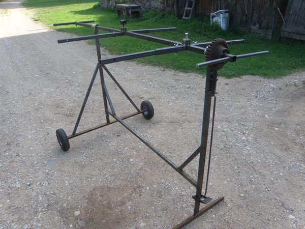

Hetkel sobitan oma mõtetes agrepuldi otsa Belarussi
Tolle velgedega on küll vähe keerulisem, kui kilp ära võtta, aga kuidagi ikka saama.
Tegin ka väikse stabiilsuseksperimendi. Kui rataste poole otsa torkasin 36 kg, läks asi käest. Muidugi, alati tuleb enne värvimist kruttida ja veenduda, kuidas tasakaalu ja detailide püsivusega on.
Kulutuste poole pealt ka. Kuna võõrast tööjõudu ei kasutanud, siis materjalide peale läks 50...60 ühikut pluss keevitamise-lõikamise kulud. Kavas on hinnanumbrit tõsta, eile sain laserlõikaja kontaktid.
