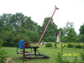

Osta traktorile tõstuki mast, läheb mujalgi vaja. Hinnad 400-500€ kanti.

Märksõna "pioneer kraana"
Võlusõna "vastukaal"  kraana ise on kerge aga tõstab hästi.
Eelis selles, et kui väga vaja, siis nihutatakse ka inimjõul ja tükkidena kasvõi kolmandale korrusele
Lihtne ka, pole eriline probleem kasvõi suhteliselt vanarauast kokku keevitada. Reduktoril peab pidur olema.

(23-11-2016, 12:52 PM)pkmp Kirjutas:  Märksõna "pioneer kraana"
Realiseerimisel on ka Pioneer kraana reduktor koos juurdekuuluva piduriga .
