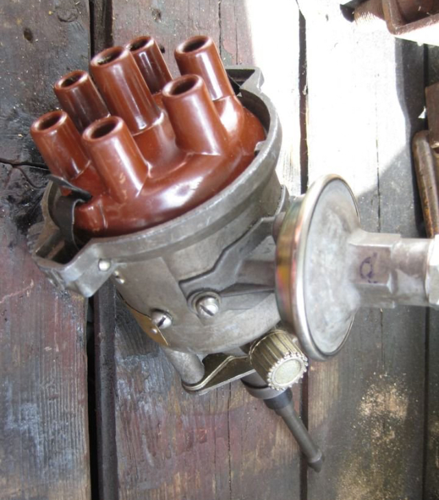

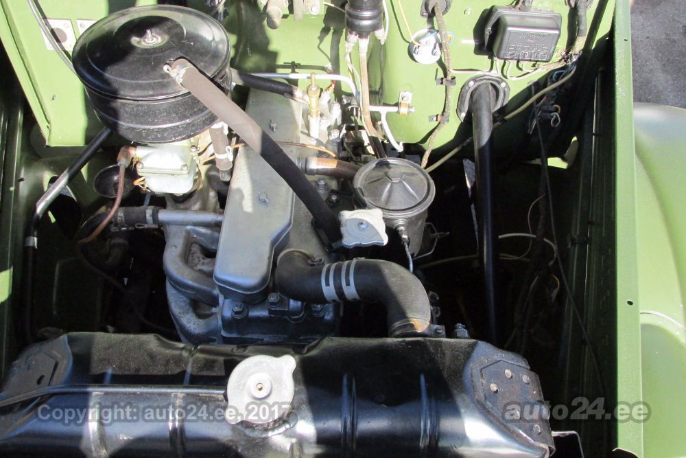

KGB Pobist pole ammu sõna võtnud ja mis tast ikka kirjutada. Seisab ju teine aasta aega ühe koha peal. Enne Koroona kriisi Venemaalt tunti selle isendi vastu mõningat huvi aga nüüd seegi, tänu Jumalale, kadunud. Eks Idanaabri raha ka järjekordse 25% oma väärtusest kaotanud. Põhjus, mille selle teema uuesti ette võtsin selles, et selle Pobiga kaasa saadud vidinate hulgast leidsin ekraniseeritud jagaja, küll ilma kaaneta. Hakkasin asja uurima ja selgus, et mõned 20G mudelid, eriti need, mida kasutati isakeste kolonnide turvamiseks olid varustatud ekraniseeritud süütesüsteemiga. Otsustasin omale ka sellise hankida. Ei teadnud milline see välja näeb aga ühel päeval trehvasin Eesti automüügi kuulutusi sirvima ja seal, ühel müügis oleval GAZ 63-l selline asi peal.
Minul olev jagaja näeb välja selline.
Ekraniseeritud süütepool mul olemas ja torud ka. Vaja ainult seda plokil olevat kaant. Kui kellelgi on sellist silma jäänud, võiks välja pakkuda.

 Tänan, poolik, ilma kaaneta jagaja mul ka olemas aga pole seda mootori plokil asetsevat juhtmete karpi ja enne kui seda ei leia, pole mõtet muude vidinate kokkuostuga tegeleda. Aga kui õnnestub leida, helistan kindlasti.

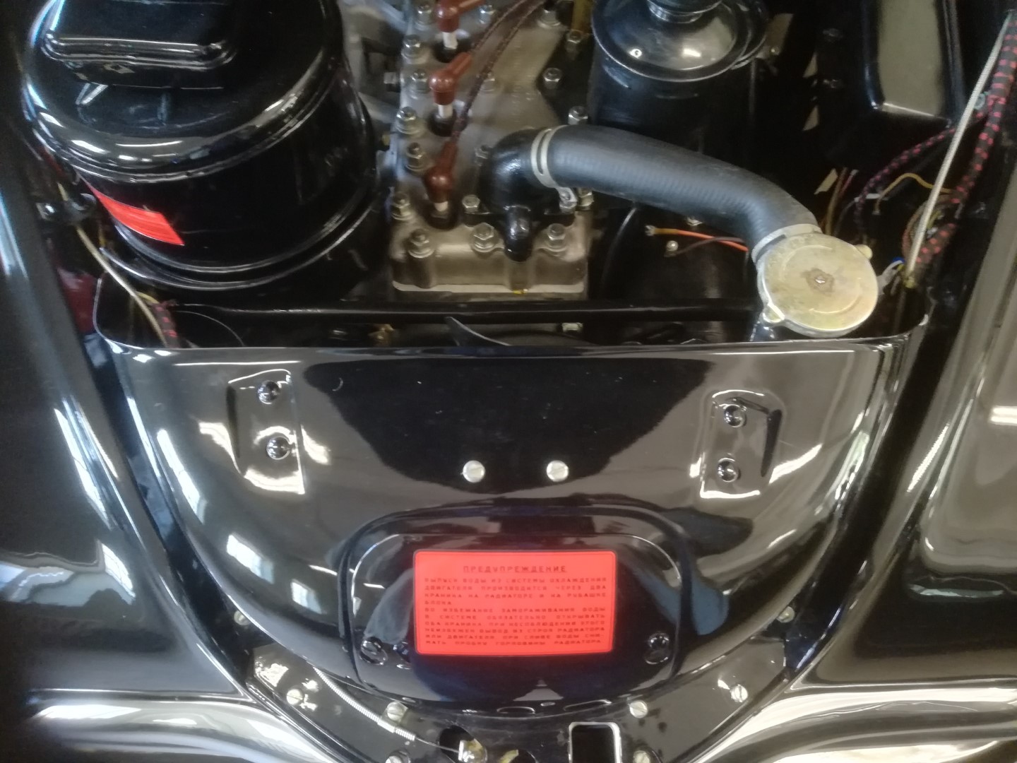

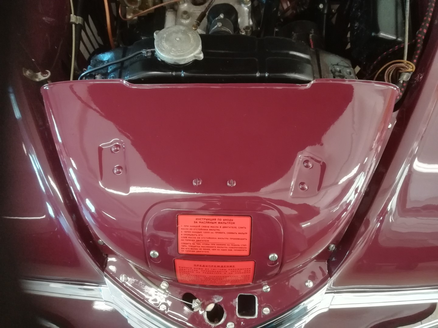

Täna tuli pikemalt garaazis istuda ja GAZ A polsterdus töödel silma peal hoida. Vahel lubati ka mul kätt külge panna. Istuda tuli siiski rohkem ja istuma trehvasin KGB Pobeda kõrval. KGB Pobi kõrval seisab tavaline II seeria Pobi ja kuna mõlema auto kapotid olid lahti siis jäi silma et mõlemal autol on erinev radiaatori ülaosa kate. Enne ei osanud sellele tähelepanu pöörata. Esimisel pildil siis tava Pobi oma:
Ja teisel KGB Pobi oma.

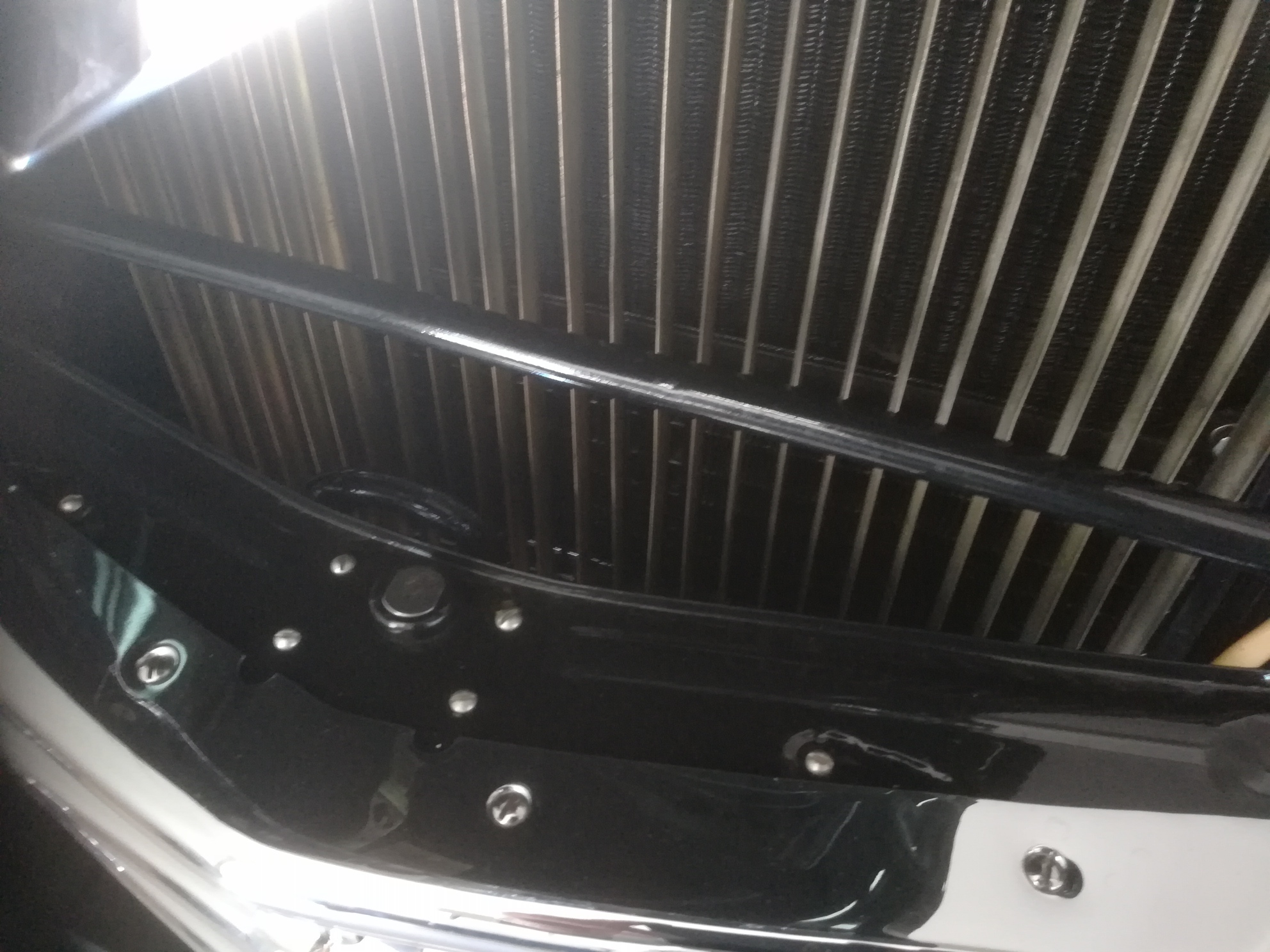

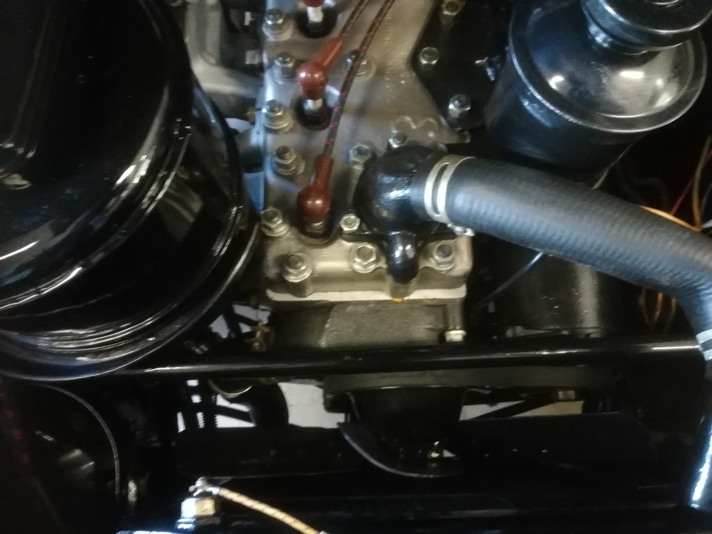

Kui kellelgi on sellise radikakattega Pobi, siis tasub pöörata tähelepanu ka esisillale, mis on ka erinev (meenutab ZIM-mi vähendatud esisilda). KGB Pobil on ka tugevdus varras vendika taga, selle jaoks on spetsiaalsed kinnitus kõrvad avades, kus tava Pobil kinnitub radiaator. Tava Pobil sellist varrast ei ole.
 ZIM-mil paikneb see varras radiaatorist eespool.

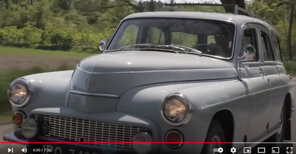

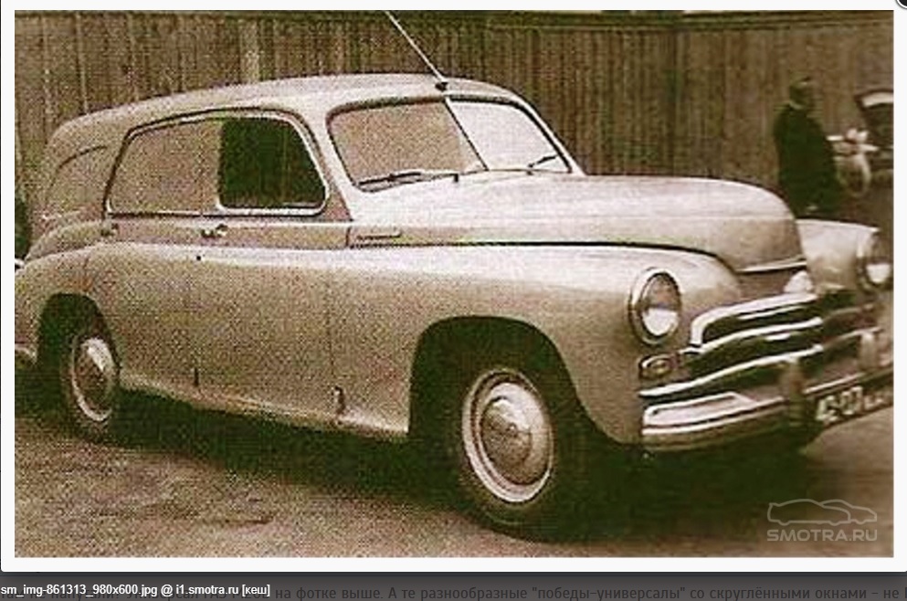

Kogemata leidsin ühe kaadri, kus  vilksatab mingi imelik Pobeda. Kas oskab keegi kommenteerida, mis mudel see on? Pildilt ei saa ehk aru, aga tundub nagu olema puldankatusega?
https://www.youtube.com/watch?v=Ft18yaePhBY
7:36  korraks on näha
https://www.youtube.com/watch?v=AocO8Ocu6iU
Võibolla mõni mudel sellest perekonnast.
Ja veel üks kahtlane variant: http://forums.balancer.ru/tech/forum/201...proma.html
Siin see täpilisus võib tähendada pildi muutmist arvutis või on skännitud selliselt paberilt.
(14-11-2021, 15:14 PM)aavu Kirjutas:  https://www.youtube.com/watch?v=AocO8Ocu6iU
 See ju Warshawa, poolakate toodetud Pobeda koopia. Tehti aastatel 1951-73. Pärast Pobedade tootmise lõpetamist 1958 aastal hakati ka Poolas Warshawat kõvasti moderniseerima. Töötati välja uus 70 hj mootor, muudeti natuke välimust ja tehti ka erinevaid kere mudeleid. Põhiliselt jäi auto ikka samaks Pobedaks. Oma auto taastamisel sai kasutatud ka Warshawa kere detaile, mis sobisid päris hästi.
Raudpatsi stoppkaadrilt võib tõesti arvata, et poolakas, videot kaaderhaaval liigutades on siiski Pobeda näha.
(14-11-2021, 16:42 PM)Marko Kirjutas:  Raudpatsi stoppkaadrilt võib tõesti arvata, et poolakas, videot kaaderhaaval liigutades on siiski Pobeda näha.
Ei ole eriline spetsialist Pobedade alal, aga arvan ka, et see siiski pigem Pobeda.
Üsna kindlasti Pobedast ehitatud.
Tartu autoremonditehasel oli selliseid kaubaveoks kohandatud Pobedasid vist lausa mitu (vähemalt üks neist on siit foorumist varasemalt tuvastamiseks läbi käinud), samuti Koeru tehasel.
