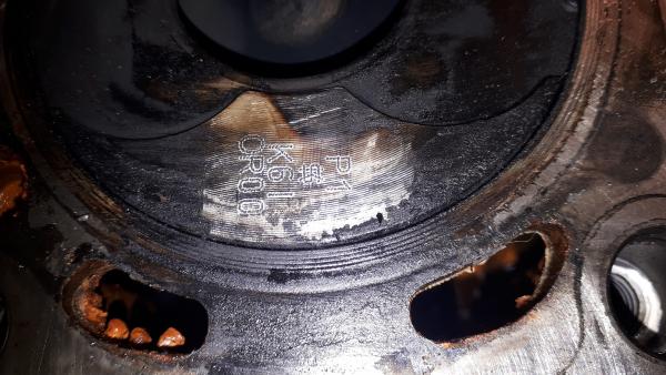

Teen otsa lahti: läbipõimunud S ja K on Kolbenschmidt‘i logo. Rohkem teadmisi ei ole.
18-03-2019, 21:25 PM
Tänud Wiki, firma leidsin nüüd, aga edasi ei osanud.
Sain ka infokillu, et P1 võiks märkida esimest remontmõõtu ja K61 OR00 võiks olla kood, äkki, võibolla...

Pigem tähendab see OR00,et tegemist 0-mõõdus kolviga,see mingi tootekood küll pole.

Võta KS kataloog (või otsi selle paja enda mõõdud) lahti ja vaata mis on std mõõdus hülsi mõõdud.

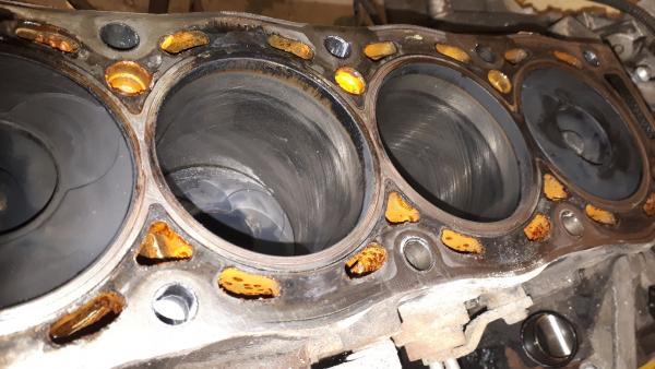

Otsustasin mootori lahti võtta nüüd. Leidsingi vigase tihendi ja veel miskit. Tundub, et 1 ja 2 silindri kohast on lekkinud. Ilmselt on kaan pisut kõver, seda näitab prisma. Üllatus oli aga see, et mootor on täiesti kulumata. Ei ole ranti kolvirõngaste käigu lõpus. Ja veelgi parem, hoonimise jäljed on täiesti värsked. Huvitav on see, et müüja pole kapremondist kõssanudki. Selliseid asju tavaliselt räägitakse. Nüüd vaevlengi, kas kolb on originaalmõõdus või ikkagi remontmõõdus.
Leidsin veel. Mootor oleks ikkagi liiga vara oma elu lõpetanud. Nimelt oli rihmapingutusrull oma kohale pandud lohakalt ja siis kinni tõmmatud. Hiljem vibreeris rullik paika ja oli nüüd lahti - rihm oli täiesti lõtv. See aga ei seganud 25000km läbimist.
Pildilt paistavad kenasti hoonimise jäljed ja ka tihendi lekkimise koht.

Ma vahetasin kunagi 21000tt läbinud deutz mootoril plokikaane tihendit ja samuti olid hoonimisjäljed kulumata ja rõngaste lõpppunkti ei olnud näha. Tänapäevased õlid on lihtsalt nii head, et mootori kulumine on nii minimaalne kui korralikult õlisid vahetada ja hooldada. Ennem mädaneb kere ümbert ära või annab mõni muu asi otsad kui asi jääb mootori kulumise taha.
Hetkel töötan tõstukiga millel 41000tt ja mootorile pole midagi ette heita.
Küllap käiks see mootor ka 1000000km probleemideta.

Vahetasin kaane tihendit 2,0 103 kw kuuskant mootoril,sel oli kellal 455000km ja hoonimisjälg alles sees,ei mingit ranti.
406 paja kohapealt ma julgen oletada,et originaal kolb,tänapäeval ei taha peaaegu keegi (kui pole tegemist uunikumiga jne) kolbi vahetada,ikka öeldakse,et lammarist saab uue paja odavamalt. Näiteks selle 406 paja kolb maksis vist mingi 130 raha/tk +puurmine jne. ja nii need inimesed ütlevad,et autogi ei maksa niipalju

Kolb ja silindrid on tehase originaalid.

(19-03-2019, 09:37 AM)Janka Kirjutas: Kolb ja silindrid on tehase originaalid...See on uuringu lõppeesmärk. Ega ma mingeid kolbe tellida ei taha. Lihtsalt tahan teada, kas kolvid on sees tehasest juba ja selle kulumata mootori läbisõit ongi 400000km.
Sellisel juhul oleks, kulumist vaadates, antud mootori ressurss miljon ja rohkem km.
