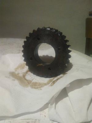

Et omal ajal katsetati puidust hammasrataste valmistamist olen raamatust lugenud.
Nüüd sattusin ühe päris eksemplari peale.
Tegu veneaegse tigureduktoriga. Algne kasutusala on teadmata.
Koormuse rakendamisel andsid muidugi puust hambad ilma vastupanu ta järele.

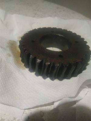

Nüüd oleks vaja uut asemele. Eelistatult mitte puidust.
Oskab keegi pakkuda, kust otsida, või on kellelgi kohe pakkuda?
Hambaid 30 TK
Siseava diameeter 50mm
Välimine diameeter 115 mm
Paksus 30 mm

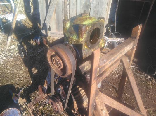

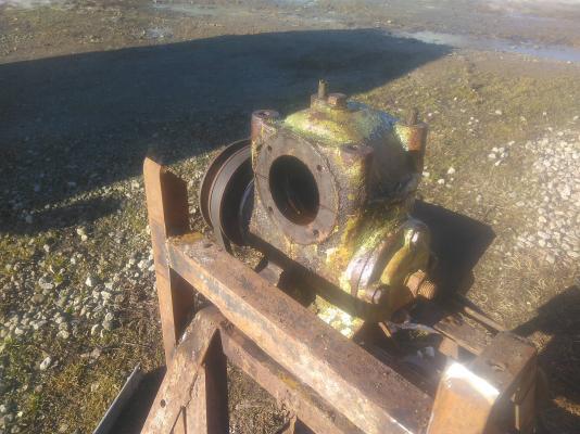

Siin pildid. Pildilt on siis veetav. Võll ja otsakaaned puudu. Need said koos puust hammasrataste maha võetud.
Korpuse kõrgus u 28 cm
Laius 24 ilma rihmaratas ja korpuse sügavus u 15 cm.

Aga küsimus on siiski õhus. Oleks uut samasugust hammasrataste vaja, aga seekord metallist.
Õite peenike reduktor.Olen väiksema mooduliga teoratast teinud .Parajalt mäsu,algab freesi valmitamisest jne.Lihtsam leida asendus reduktorile 1:30 või rihmaratastega kohendada kui kiirus tähtis.

(25-03-2019, 12:58 PM)viplala Kirjutas: Sellise hammaka laseb ka 3d printeriga nailonist välja. Peaks pidama jääma küll kui suurt jõudu ei rakenda.
ja samamoodi võiks sellise puidu asemel ka nailonist või mõnest muust pädevast plastist treialil teha lasta.
Mis eelis oleks plastist hammasrattal näiteks malmist või pronksist tehtu ees?
Ma oma lolli peaga vaatasin, et ülekanne elektrimootorilt otse reduktorile ja seal vähemalt 600 pööret ja plastiku halb soojusjuhtivus soojendaks kiirelt hambad üles, millega kaasneks tugevuse kadu ja purunemine?
