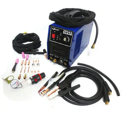

Alumiiniumi keevitamiseks peab aparaat TIG-reziimis väljastama vahelduvvoolu. Aparaadi kirjeldusest ma seda rida ei leidnud.
Postitused: 1,941
Teemad: 13
Liitus: Oct 2004
17
(29-03-2019, 12:30 PM)PlyVal64 Kirjutas: Alumiinium tahab kohe AC/DC TIGi. Ja siis on ka siin lehel see 800-eurone sigaodav! Sellel on teoorias peal kõik vajaminevad optsioonid hobikorras igasuguste metallitöödega tegelemiseks.
See miskine türklaste aretis?
Postitused: 3,143
Teemad: 37
Liitus: Sep 2006
148
Olles mingeid töid teinud nii tigi kui plasmaga soovitan seda küll mitte tahta.
Esiteks plasmaga lõigata juba 5mm plekki on 45-50A vool paras.
Väiksema vooluga saab muidugi ka kuid selleks peab eriline kannatus olema ja tulemus on viisakalt ütelda kole sest lihtsalt ei suuda kätt nii aeglaselt liigutada.
Tigina on ta ka üsna kasutu sest alumiini keevitada ei saa vahelduvvoolu puudumise pärast ja musta metalli tigiga keevitada on üsna suur raiskamine argoonikulu ja aja mõttes.
Lisaks ei lugenud ma kuskilt tehnilistest andmetest välja mis meetodil toimub kaarleegi süütamine ja seega võiks eeldada, et kontaktsüütega mis rikub elektroodi otsa ära juba enne keevituse algust.
Samuti on plasmalõikuri jaoks puudu pilot arc klemm ja vaevalt see tagaküljel on kui kõik muud pistikud ees.

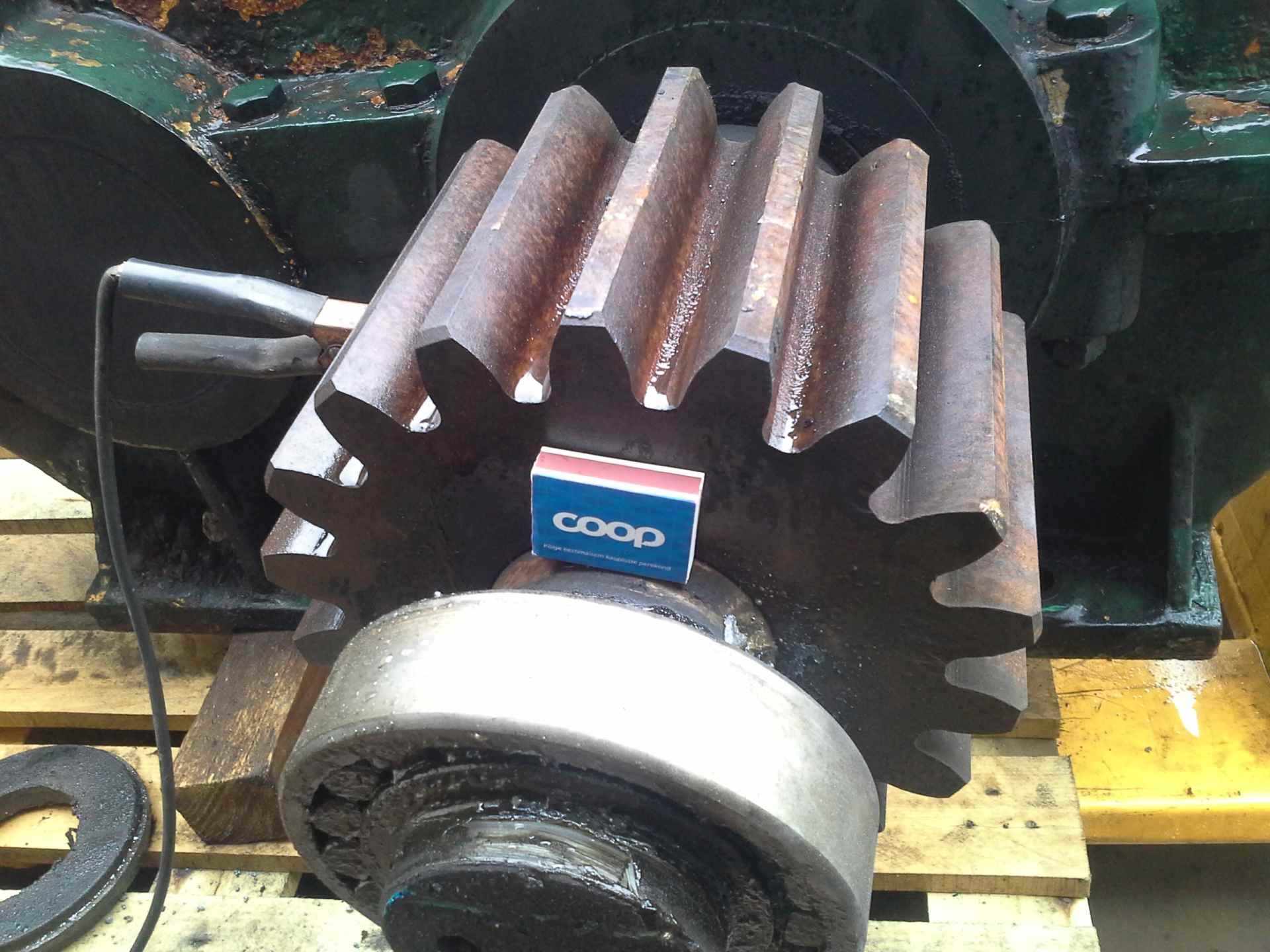

TIG'ist ei tea midagi, odavaid olen proovinud, täielik pahn. Plasma on mul endal CUT70 ostetud. Ülimalt rahul, tegelikult ei oskakski elu ilma selleta ette enam kujutada. CUT 50 ei julge soovitada. Mida võimsam, seda parem. Ma lasen kõike enda omaga täie võimsusega. Kompressor sobib sinna taha suvaline 6 atine, õhukulu suht väike. Otsikud on odavad kui alist tellida. Eks neid kulub ka muidugi rohkem kui kvaliteetsetel riistadel, kuid see ei ole teab mis probleem. Plasma ise kolme faasiline.
https://www.ebay.de/itm/STAHLWERK-PLASMASCHNEIDER-CUT-70-D-Pilot-PLASMA-CUTTER-mit-25mm-Schneidleistung/201080897266?epid=1255819002&hash=item2ed15afef2:g:yigAAOSw02FcinTz
Minu omale lähevad sellised otsikud, praegu on kallid aga muidu langeb hind neil 70 juurde kuskil.
https://www.aliexpress.com/item/SG55-AG6...66189.html
Võlli läbimõõt 10cm. Lõigatud minu CUT70'ga
