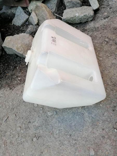

Klaasi ja tulede pesur, paak katki, pumbad õhtal. Paagi sain, õnneks sama mis 3102 varasematel mudelitel.
