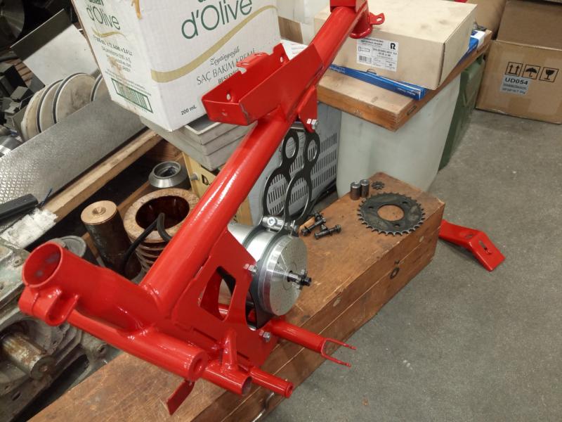

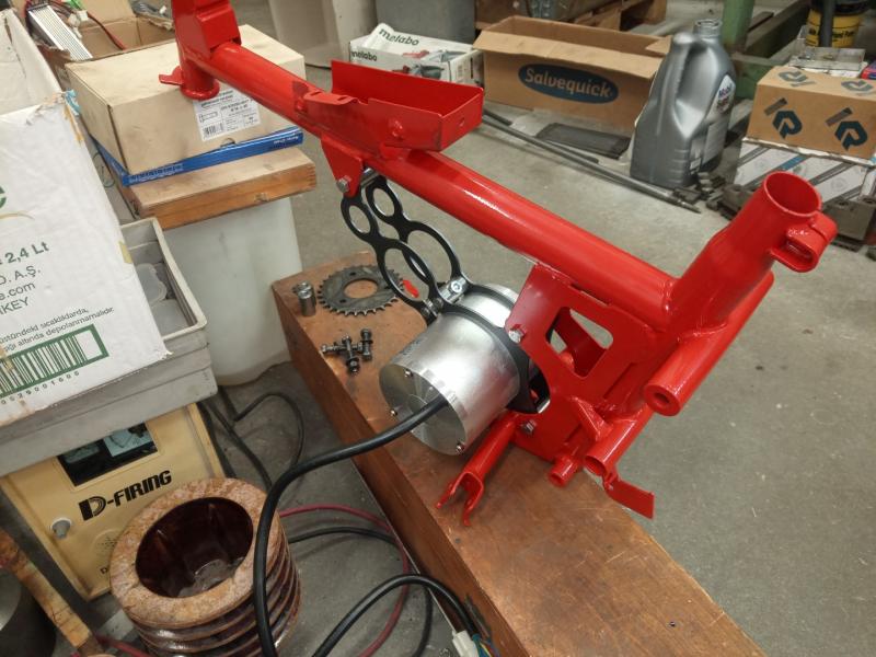

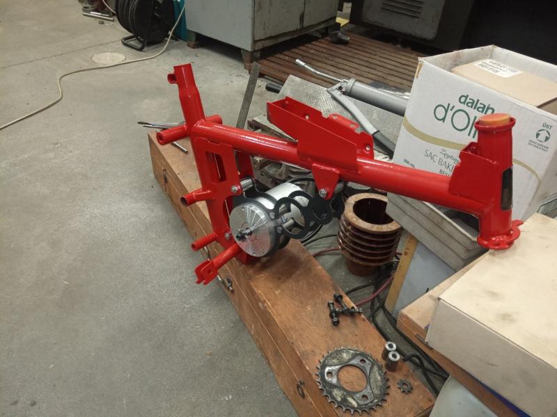

Kas mootorikanduri mitmest sõõrist koosneval kujul on mingi kavalam tagamõte ka peale säästu?

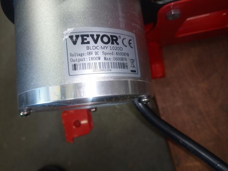

Seda etiketti mootoril tuleks ,,disainida,, et 1800w asemel oleks 1000w, siis liigituks asi pisimopeedi klassi, mis ei vaja registreerimist, kindlustust, kiivrit ja juhiluba.

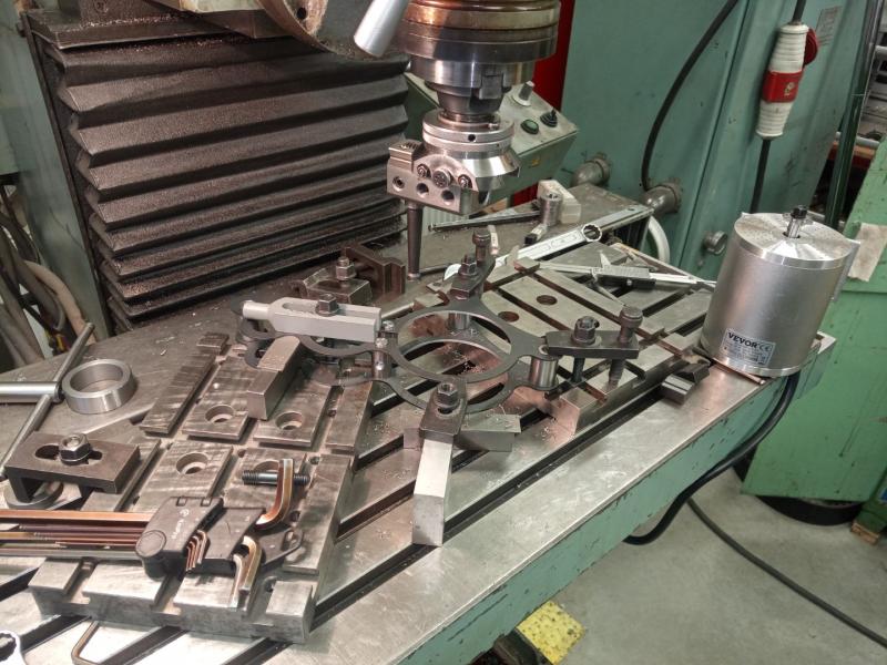

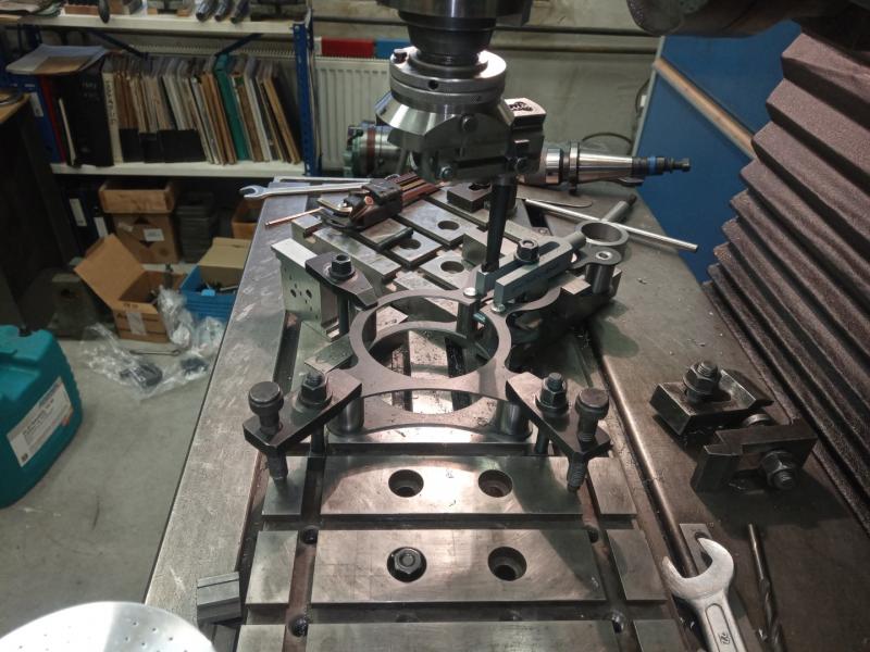

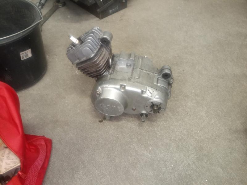

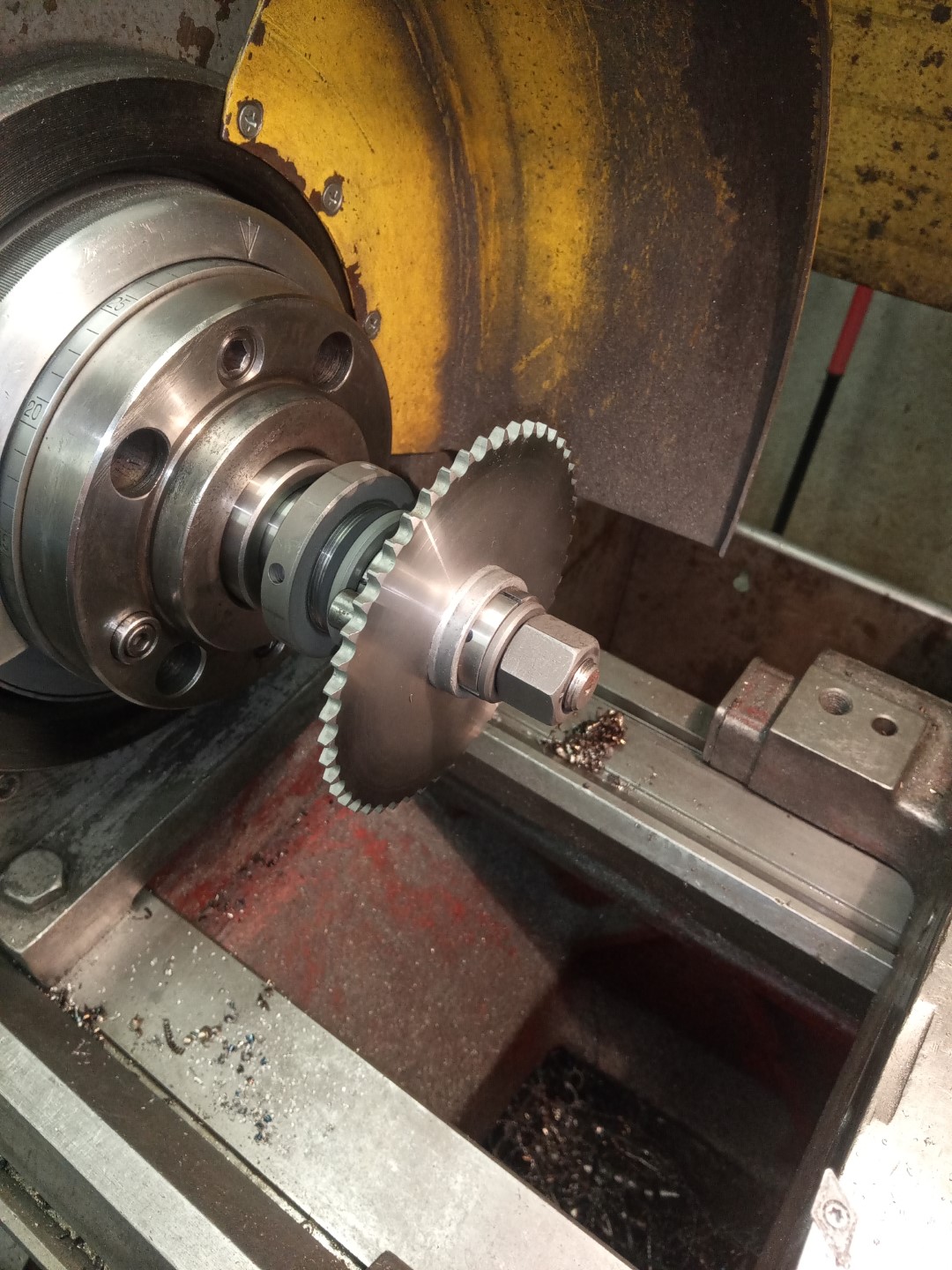

Sõõrid.... no tuli selline tahtmine nii teha. Sedasi sai mootori kinni ja kogu kanduri ruumiliseks.
Sõõrid on 2mm fooliumist. Kas ei sobi?

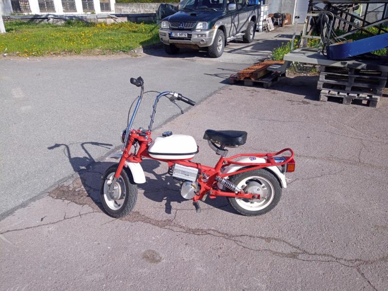

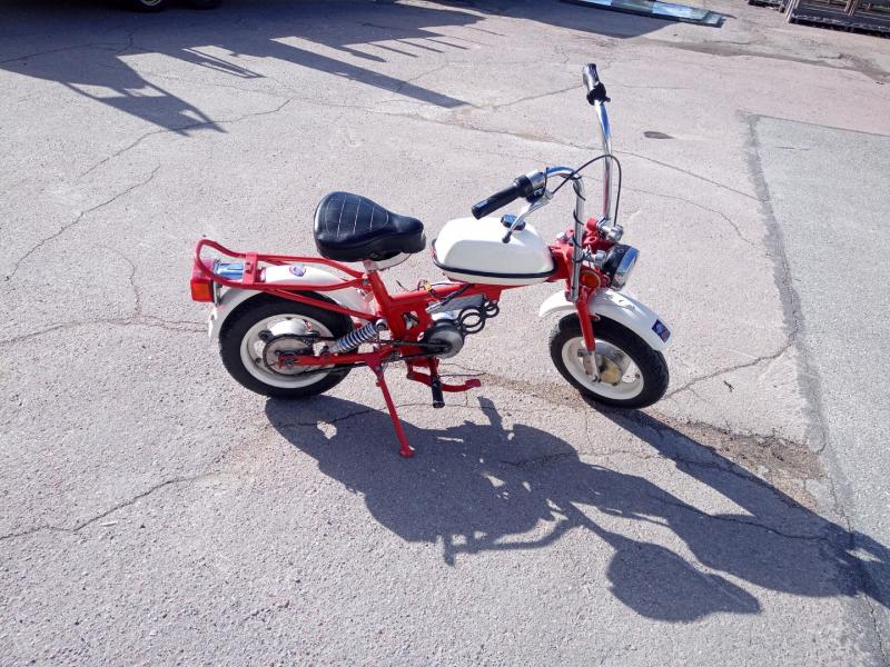

Praegu on mul teada, et sõidab ja suudab arendada ~55km/h

Käis apastraat täna minu juures, kadus nimelt ära mootori veotähiku mutter.
Mutter ise on M8vasak, tuli teha uus. Ja paremat ketti on ka vaja, venitab teist ägedasti.
Kett sai muidugi see mis tol hetkel saada oli, mitte märkimisväärselt kvaliteetne.
Sõitsin ka ise, särtsumootor on oluliselt ägedam kui vana sisepõlemismootor.
Kohalt minek on ikka väga äkiline. Akupakk on bensiinipaagi sees.

Kaugele sõita saab sellise massinaga?

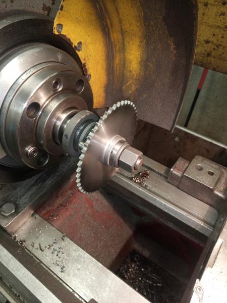

Selle keti rikub ära üliväike eesmine hammasratas kombinatsioonis keti pikkuse ja kvaliteediga. Soovitaksin kasutada o-rõngastega tsikliketti ja suurendada mõlemat hammasratast niipalju, kui saab. Ksf. M.R. suudab ilmselt kinnisilmi ja ühe seljataha seotud käega uued hammasrattad teha. Teine variant teha hammasrihma peale.

Ketirataste hamba-arvud ja läbimõõdud on saadud konkreetsete matemaatiliste tehete tulemusel.
Eesmärk oli vältida vaheülekannet ja et oleks võimalik kasutada originaalset ketikaitset.
Tellija poolt toodud tillema ketiratta pistsin tellijale pihku tagasi ja saatsin uue järele. Oli selline sinise esmaspäeva ratas naljahammastega.
Keti tahtsin ka tagasi saata aga tellija arvas, et kui on kord ostetud siis laseme käiku ja kui ei kesta siis ostame parema.
Ka oleks ketiputiigis olnud raske mittekvaliteetsust tõendada. Väike hammmasratas oli silmnähtavalt defektne, see vahetati ära.
Põhiline probleem on hetkel ketis endas, 18 euro eest 5 meetrit normaalset, rääkimata kvaliteetset, ketti ei saa.
