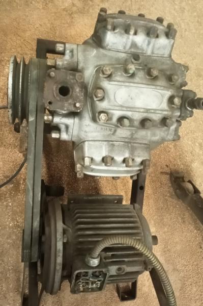

Õhku annab kompressor FK 001

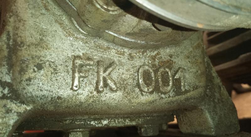

Komistasin sellise kompressori otsa nagu FK001. Ringi ajab seda 5kw 400v mootor. Proovisin käivitada, ringi käis ja õhku puhus.
On pärit ilmselt mingilt külmikult. See on kõik, mida tean. Puudub samas info, palju see pöördeid kannatab, kumba pidi ringi peaks käima. Kui kellelgi sellist infot leidub, andke teada. Salvestame ajaloo huvides siia teemasse.
See on ilmselt väga vana mudel.
Aga mingi info on leitav siit.

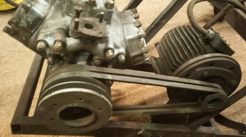

Uurisin samasuguste uuemate mudelite infot ja seal oli kirjas, et õlipump töötab mõlemat pidi ja pöörete arv 1400-midagi. Klapib kenasti 5kw mootoriga, millel on 2800-midagi pööret ja umbes üks kahele rihmülekanne. Täna vahetasin FK-l õli ära, lasin natuke käia ning testisin veidi. Auto silindrites surve mõõtmiseks kasutatav mõõdik keris kiirelt 18-bari peale ja siis ma andsin järele, et kella mitte ribadeks lasta. masina torust vabanev õhusurve lõi ikka manomeetrilt klaasi eest äraSmile
Ühendasin masina 500l paagile järele ja sain tootlikkuseks 400l/min , mis on tiba parem, kui sama paagi küljes oleva CO-7 kompressori mõõdetud 350l/min.
Olemas ka üks taoline kompressor, samuti plaanis tavaliseks kompressoriks teha, seda käitas 9kw tööstusvoolumootor. Kuid nüüd hea teada, et veab ka väiksem käima.
Co-7 peaks ~1000 pöördega ringi käima siis annab ta oma ettenähtud 500 L/min välja.
