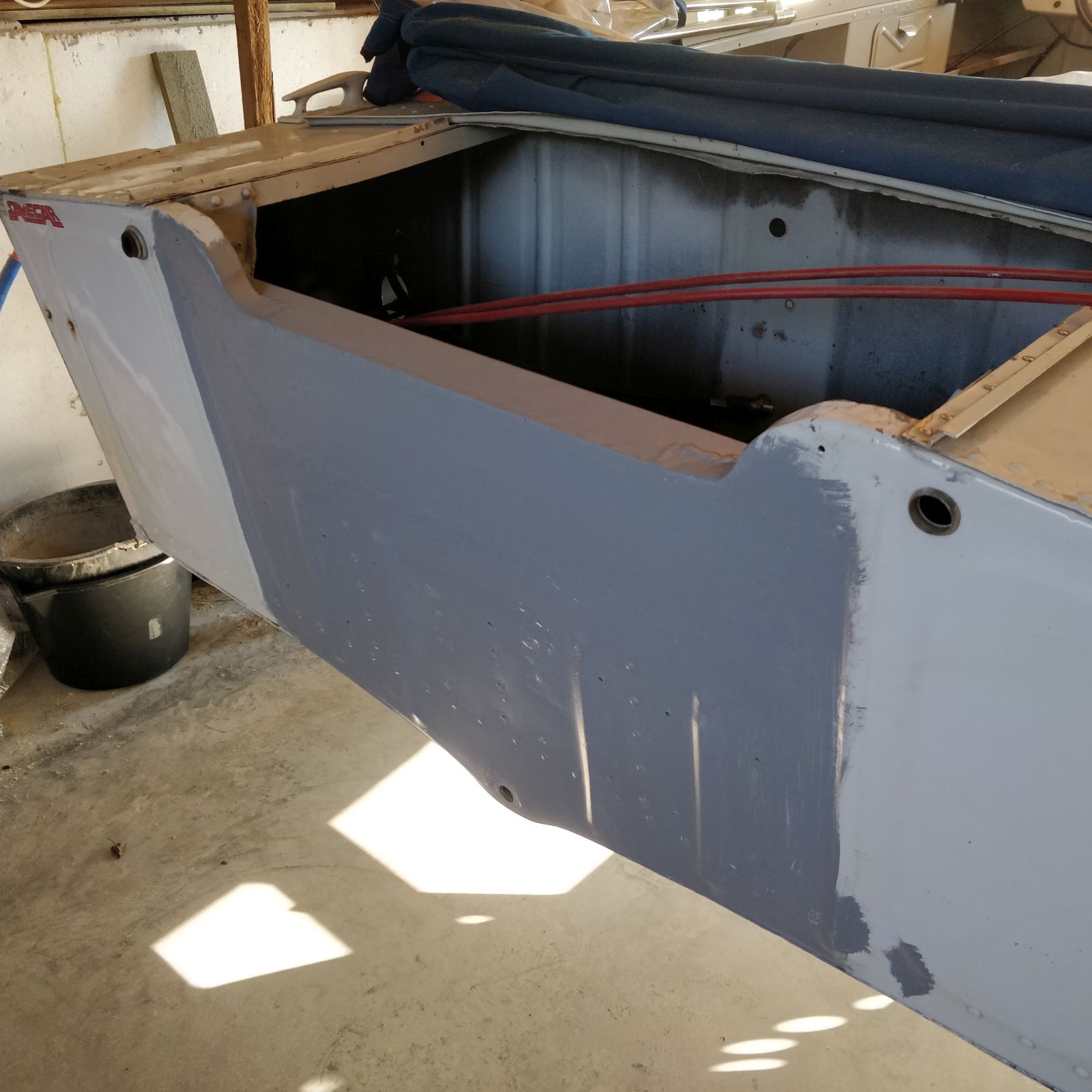

Talvine aeg, otsustasime siis üle vaadata ja kokku leppida, et mis ma selle vanniga kevadeks teen, et saaks kalale koos minna. Taga oli 15 hp Honda 4 takti, rumpeljuhtimisega. Originaal roolisüsteem, mis toimib mööda paati ringiratast veetud trossiga, oli ligadi-logadi, aga suures osas komplektne. Paat oli parajalt must ja sisu oli ikka väga räbal. Või noh, polnudki teist.
[Pilt: 2.jpg][Pilt: 3.jpg][Pilt: 4.jpg][Pilt: 8.jpg][Pilt: 9.jpg]
Kuna paat Isa oma, siis teostus jäi mulle, aga lahenduse valimine talle. Sooviti rooliga juhtimist ja siledat põhja, et saaks soovi korral ka paadis öö ära veeta suvel või pikutada.

Paati põhjalikumalt uurides sai ka selgeks, et ei ole tegemist prillikiviga ning ahter on nagu sõelapõhi. Kuna seda alumiiniumit keevitada väidetavalt ei õnnestu, tuli läheneda neetide, sikaflexi jms-ga. Kalalkäimise rõõmu see ei vähenda. Ja profülaktiliselt sai siis juba sikaflexiga paat seestpoolt strateegiliselt ka üle käidud.
[Pilt: 12.jpg][Pilt: 13.jpg][Pilt: 14.jpg][Pilt: 15.jpg]

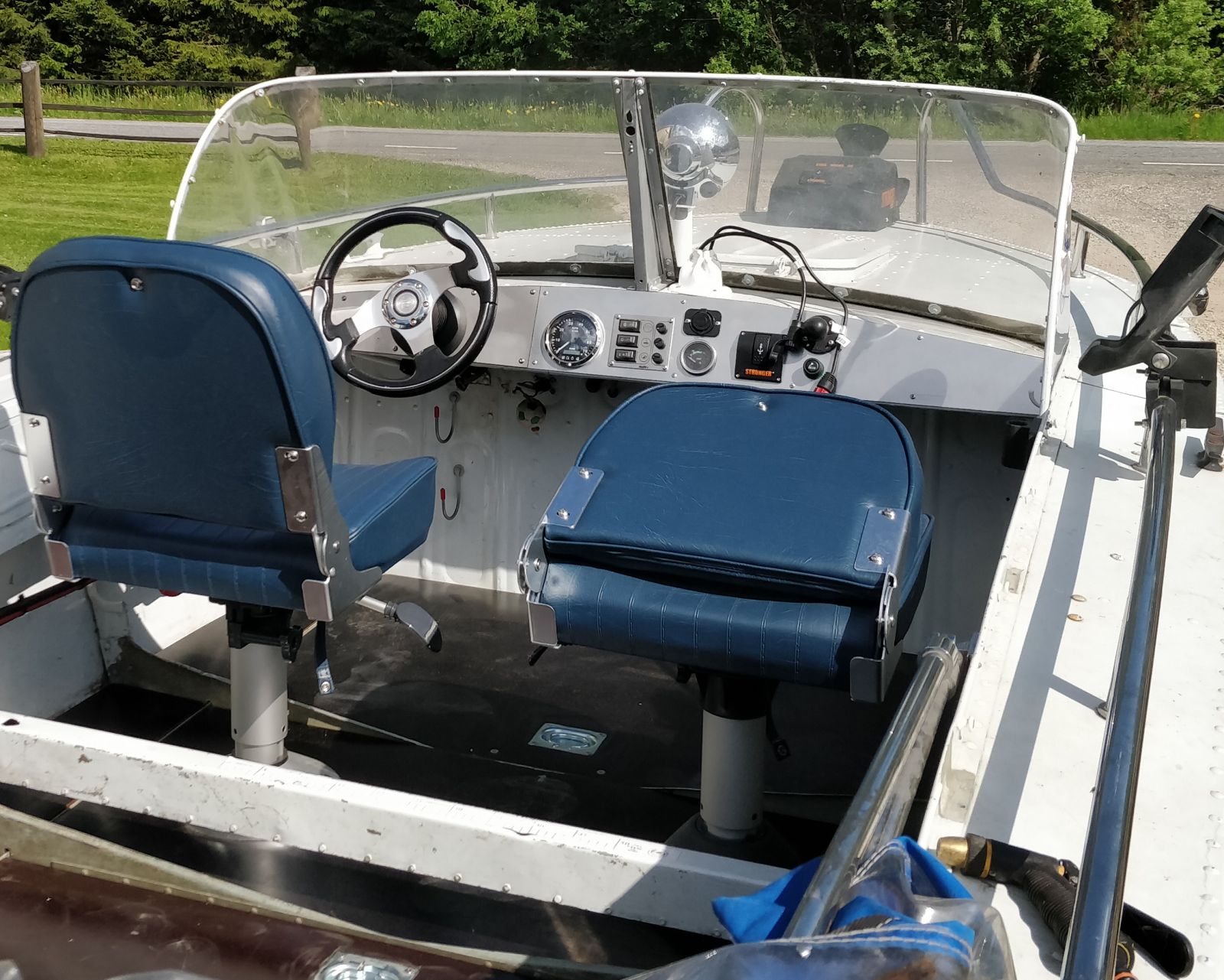

Kahjuks ühel hetkel aga paadi omanik lahkus siit ilmast ning paat jäi minu pidada. Kuna eelmisele omanikule paat väga meeldis, otsustasin paati veel ilusamaks ja samas praktilisemaks sättida, et head mälestust veel kauaks jaguks. Lisaks kinkisid head sõbrad mulle võimaluse teha endale väikelaeva juhi load, millest sai ka kinni haaratud, aga kuna 25 hp on kalastamiseks väga hea valik, ei hetkel plaanis seda välja vahetada, kuna seda peaks tegema koos paadiga ilmselt. Selgituseks - kuni 30hp võib sõita ilma lubadeta ja sealt edasi on lube vaja.
Panin kirja asjad, mis mind paadi puhul häirisid ning hakkasin tegelema. Aega kulus..  10x rohkem, kui ma alguses plaaninsin.
[Pilt: 17.jpg][Pilt: 18.jpg][Pilt: 20.jpg][Pilt: 21.jpg][Pilt: 22.jpg][Pilt: 23.jpg][Pilt: 24.jpg][Pilt: 25.jpg][Pilt: 26.jpg][Pilt: 28.jpg]

Mootori eelmine kinnitus ei tundunud mulle antud paadi küljes piisavalt jäik,  eriti vahepeal tuubi vedades jõnksutada ja jaurata ka. Otsustasin natuke asja korrastada ja samas veel tugevamaks ehitada.
[Pilt: 34.jpg][Pilt: 35.jpg]
Ja kuna ühel ilusal suvepäeval paati garaazist välja tõmmates avastasime, et roolitrossist oli järel täpselt ÜKS kiud, siis otsustasin ka selle süsteemi ikkagi moderniseerida ja ühtlasi viia rooliratta teise pardasse.
[Pilt: 36.jpg][Pilt: 37.jpg][Pilt: 38.jpg][Pilt: 39.jpg]

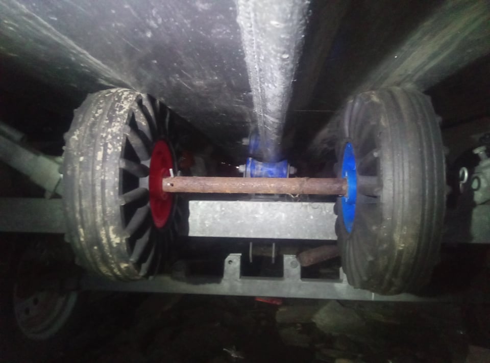

Järgmine probleem oli selle treilaga. Respo oma ja meieni sattudes pm tuttuus. Igatahes välja nägi värske. Aga progressil on üsna kõva terav kiil ja ühe hooajaga sõi nendele mustadele originaal rullidele vaod sisse ja enam ei veere paat normaalselt maha ega peale. Sõbra sõber endine Respo insener ja küsisin nõu talt, et kuidas sellise paadi vedamine üldse käima peak, rullide asendid ja kaugused. Aus vastus oli, et ega sellistele vene risudele neid haagiseid ei projekteerita ka ja vea kuidas tahad. Aga andis nõu, millised rullid panna, sest poes olid mustad (samad mis tuksi läksid aastaga) ja kivikõvad sinised. Aga on olemas ka punased, pool läbipaistvad. Panin need ja kestavad juba mitmeid aastaid.
Mis treilaga veel tegemist ootab, on käigurada. Suvel astud munadeni vette ja sätid paadi peale. Aga kui on külm aeg..  tuleb turnida treila peale, mis on poolenisti vees ja paati paika keerata, et peale vintsida. No annab mööda seda tiislit neid harjutusi teha ikka mõnikord. Seega - tuleb teha käigutee. Osad jupid juba varutud - eks kevadel teeb ära.

Tegelikult kiilu all rulli vaja polegi haagise tagaosas. Vaja on 2 sellist küljerulli https://www.tiki.ee/pood/lisavarustus-ja...-taiskumm/  ,need paned teine teisele poole kiilu ja vahe suurusjärk 30 cm ja on hea paati ka peale tõmmata.Mul juba mitu aastat nendega ja üdini rahul.Sõber ostis vileuue tiki ja ka vileuue tuunisime koheselt ümber neile rullidele.Ka multirull haagisel pole kiilurulli...pärast võin enda küna käru ahtrist pildi teha kui soovi.
#12
Sekundeerin eelnevale- terava kiiluga aparaati pole mõistlik iga hinna eest vaid kiilurullidele toetada. Tugirattad ei maksa suurt midagi ja külgepanek on ka nohu. Ainuke häda on nende õhkrehvidega rattakestega. Oma olemuselt on nad väga mõnusad, aga õhupidavusega on paraku kehvemad lood kui kenolotoga. Kindluse mõttes tuleks tarvitada täisrehvidel rulle.
#13
Kuna mul kodukootud haagis ja olen katsetanud kõikvõimalikke varjante mia olen kohanud erinevatel haagistel siis jah taga kiilurulli vaja pole...Hetke varjandiga saan paadi kärule ka korralikumas külglaines/tuules.Kõikide künade põhjad v kujuga millisel rohkem millisel vähem.Vintsi trossi haagin paadiga just rullide vahel ja siis ainult tõmban ja küljerullid teevad ise oma töö ja suunavad vööri juba keset haagist ja paat oma massiga litsub kiilu tsentri enam vähem haagise keskele.See "kiik" mis tehase haagistel enamuses on seisab mul nukralt koos kiilurullidega seina ääres kasutult...Sõbral suure kiiluga purjekaks tehtud pakri ja ka jooksis kiilurullidelt maha...kiilurullid jäid vist alles,aga võll pikem ja otstesse need küljerullid ja nüüd ei jookse paat mingi valemiga kõrvale ja ka korralikus külglaines saad paadi üksi treilale.
Minu aluse mass ca 250 kg.
