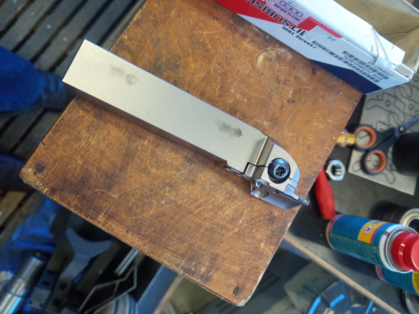

No elementaarne ju, et sooneteraga.
Soonetera
Pildid asjast natuuris hiljem.
#22

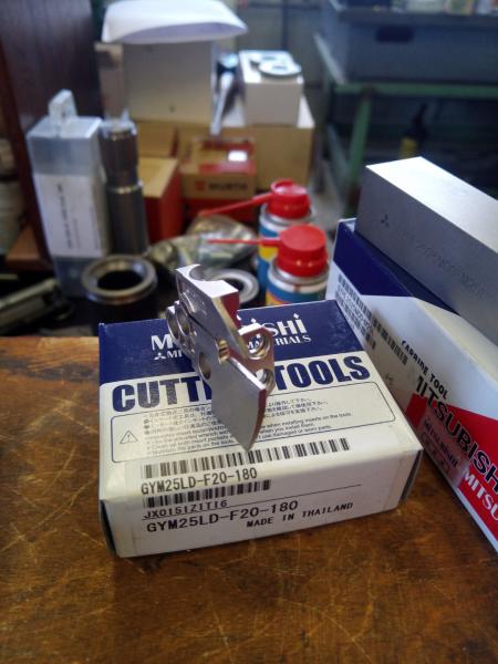

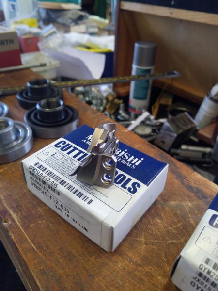

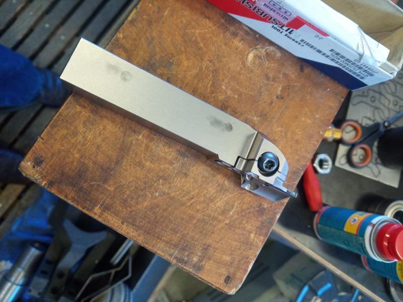

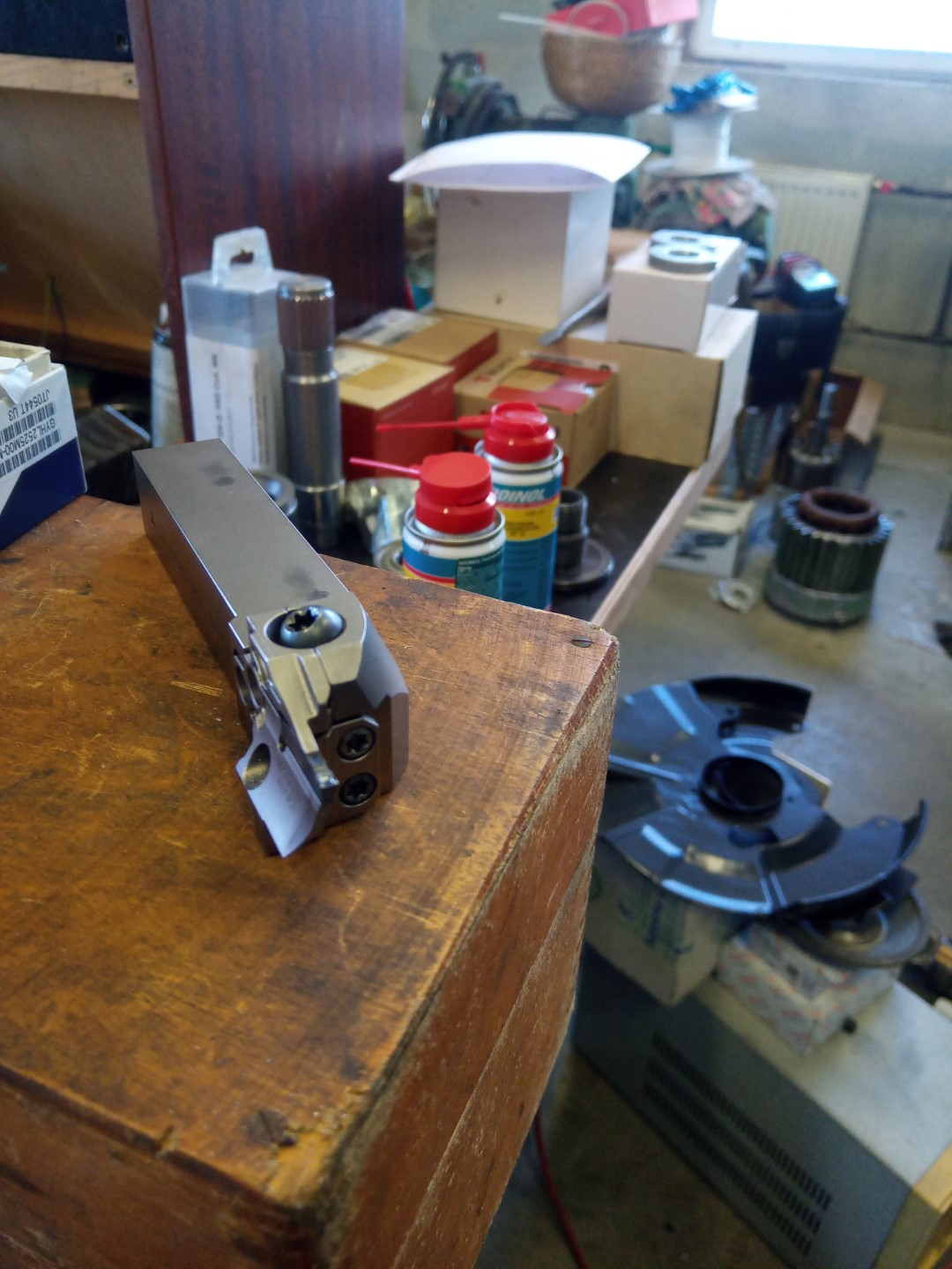

Pildid lõikeinstrumendist
Terakeha lokaatoriga millega on lõigatud välimine soon

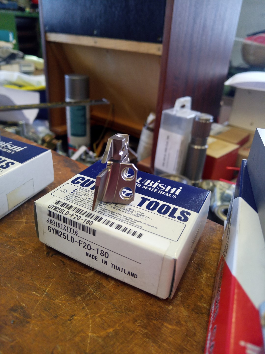

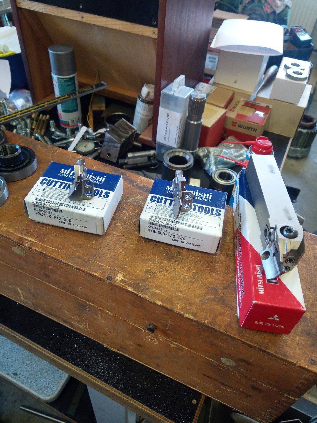

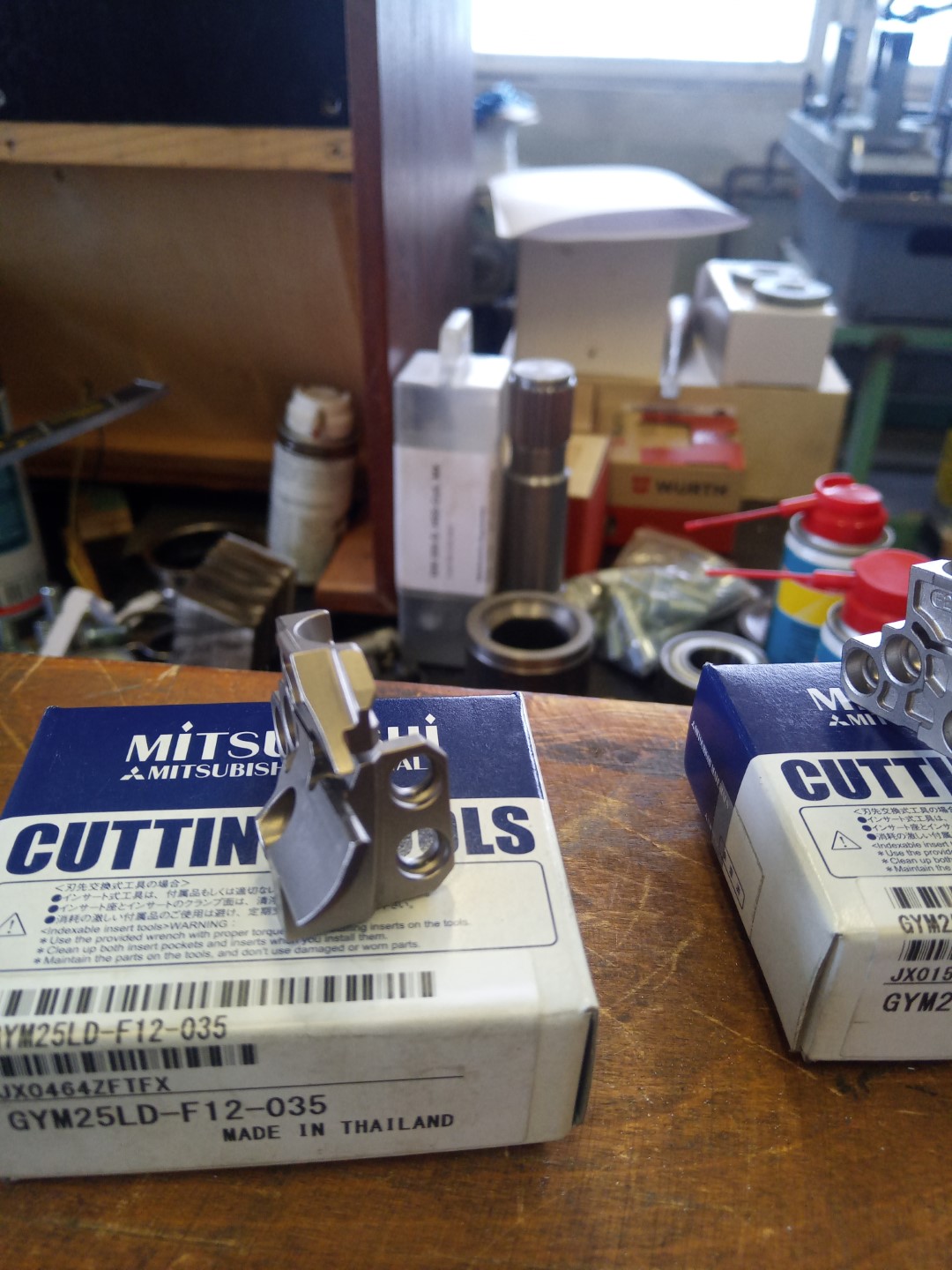

Lokaatorid igaks elujuhtumiks
Vasakul lokaator kõige väiksem selles seerias 35mm /sisemise soone lõikamiseks/ ja keskel kõige suurem selles seerias 180+mm soone lõikamiseks.
Lokaatorid suurelt

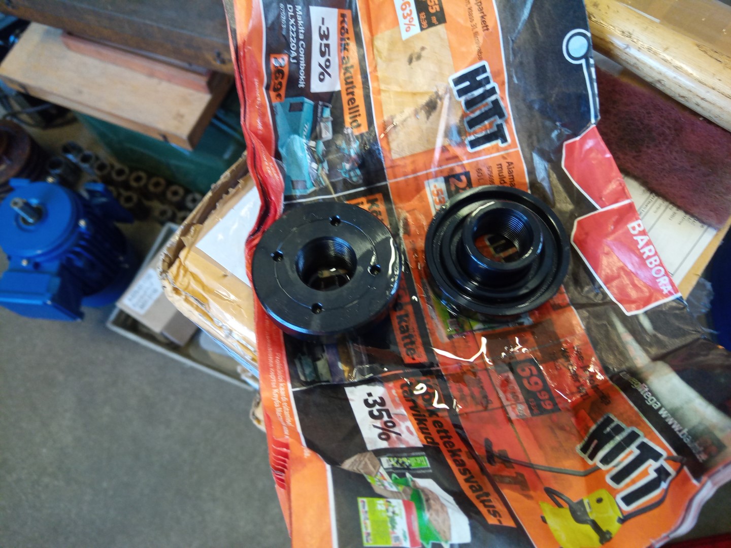

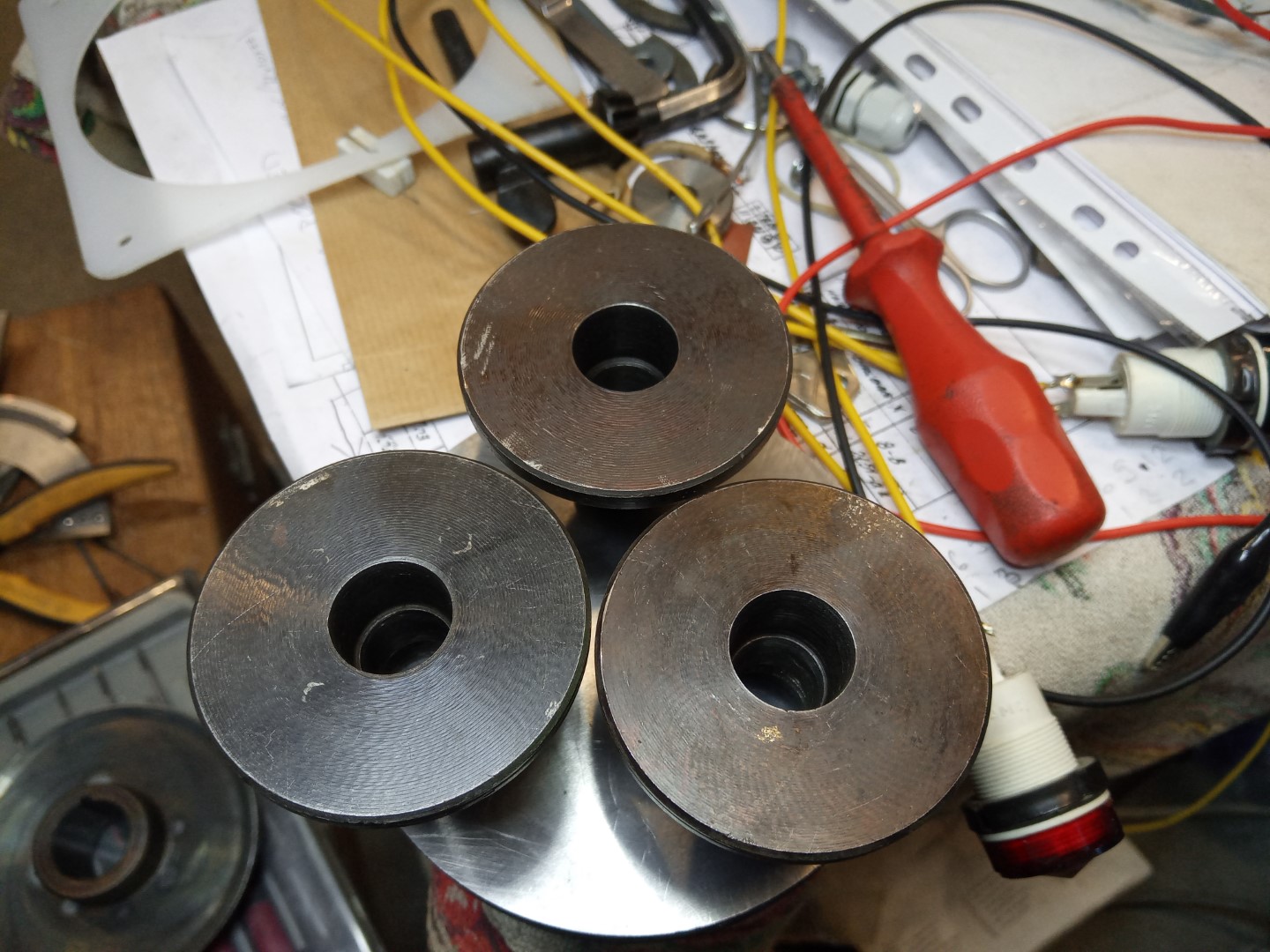

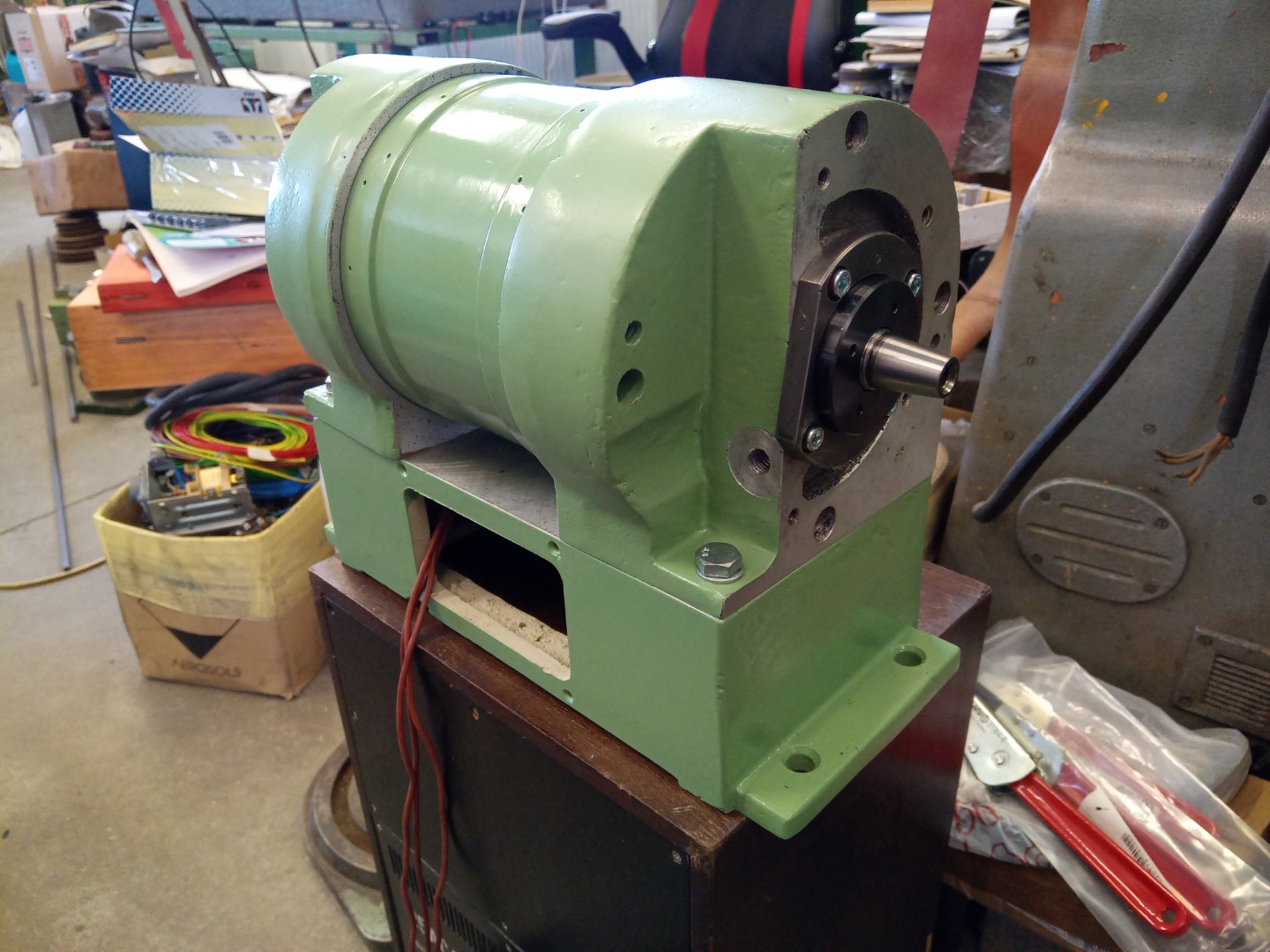

Täna sain tüdrukute käest mutrid kätte.
Väike pesu ja asi nagu päris.
Paigaldatuna

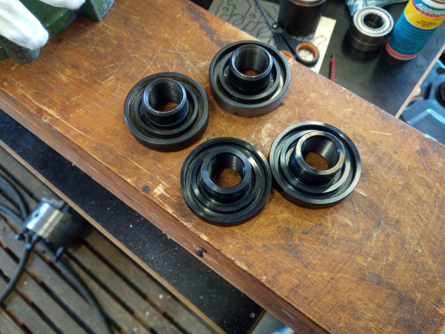

Nüüd on järg käia flantside käes. Originaalid on piiksus omadega. Tehases on treiereis vist pikem pidu olnud.
Koonustega on täiega mööda pandud, kannab umbes 5mm vöö koonuse väiksel mõõdul ja sealgi koonuse nurk on loominguline.
Jupitame kangist uute flantside toorikud ja hakkame laastu tootma.
Teeme kohe 4 tükki, et oleks.
Siis saab käiaga erinevaid käiakive tarvitada, kaksad koonuse pealt maha ja paned teise asemele.

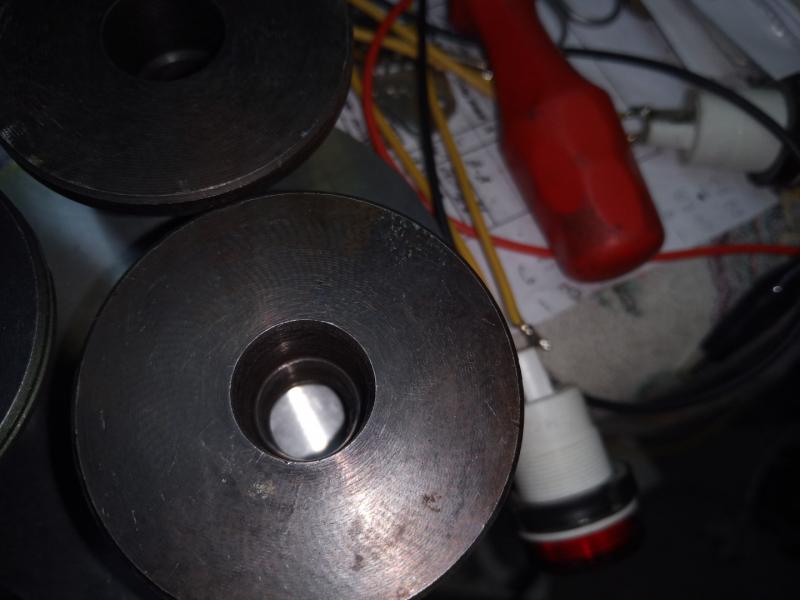

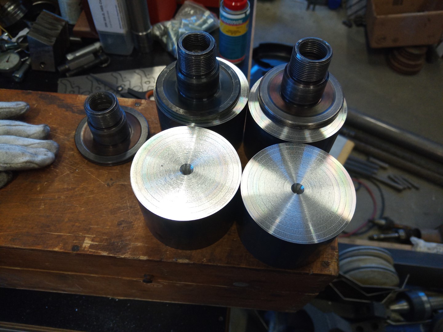

Loll küsimus: millest need kontsentrilised ringid sinna tooriku treitud otspinnale tekivad?
#25
(02-03-2023, 11:13 AM)Envir Kirjutas:  Loll küsimus: millest need kontsentrilised ringid sinna tooriku treitud otspinnale tekivad?
Minu arvamus,et mida peenemaks toorik läheb seda suurem peab lõikekiirus olema ehk seda kiiremini padrun pöörlema ja need võivad olla kohad kus kiirus astmeliselt muutub,osadel pinkidel sagedusega nupust,aga sel juhul ei tohiks ju jälge toorikule tekkida.
#26
Need ei ole ringid, on spiraalid.
Need tekivad tera tagasikäigul kui töödeldud pind omab suurt pinnakaredust.
#27
Ma pakun, et treimise kõpul pole tera otspinnalt eemaldatud ja lihtsalt lastakse tagasi joosta libisedes mööda otspinda. Sama efekt silindrilise eseme treimisel.
#28
Nende jälgede tekkimise põhjused on kinni suurelt jaolt lõiketera geomeetrias, samuti ka konkreetses lõikereshiimis, materjalis jne.
Need konkreetsed tükid on lõigatud ettenihkega ~0,25mm/p, 45 kraadise teraga, tera tipuraadius 0,4mm, lõikesügavus ~1-3mm
45 kraadine tera lõikejõudude toimel surutakse  toorikust eemale, läbimi lõppedes on lõikejõud lakanud , tera võtab oma algse asendi ja
joonistab tagasikäigul spiraali. See on koorivtöötlemisel normaalne, et nii on.
