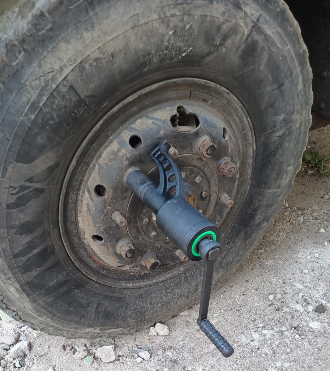

Hakkasin asja uurima, kuid eelnevalt pidin hankima kordistiga veljevõtme. Ei aidanud 1000Nm makita mutrikeeraja ega oma saja kiloga kahemeetrise saba otsas kõõlumine.
Põhjuseks paistis olevat ühe klotsi juures ärakulunud või mingil muul moel kannatada saanud rullid, mis eksentriku peal peaksid jooksma. Ilmselt seetõttu ei olnud sellel poolel mingit pidurit ja seetõttu ei pidanud silindrit lahti võtma. Andku nüüd veokamehed andeks, kui ma midagi valesti nimetasin.
Igatahes ei paistnud seal midagi sellist, mida ilma varuosadeta oleks saanud parandada. Keerasin pidurit rohkem peale, lõin määret täis kõik niplid, mis pidurivõllide juures leidsin ja kokku ta läks.
Pidurite remondi käigus selgus ka vajadus käia üle rattapoltide-mutrite keermed, mis olid mõõdus 7/18-14 UNF. Enamus keermeid olid pihta saanud, eriti seetõttu, et paljud rattamutrid olid puudu.
Amazonist sain keermepuuri ja lõikuri ning Fixuse e-poest (!????!) tellisin 11 uut mutrit hinnaga 2.30 tk.
Rattamutrid tulid kordistiga lähti hästi peale ühe, mis otsustas koos poldiga otsast murduda. Pole väga viga, kuna 9 polti jäi veel alles.
Igatahes see kordistiga võti on ikka hea riist küll. Nüüd, kui rattamutrite-poltide keermed on remonditud ja määritud, pole seda muidugi enam vaja läinud - nagu vana russi omanik saan taguda vastu rindu, et kuni 33 keeran näpuga.

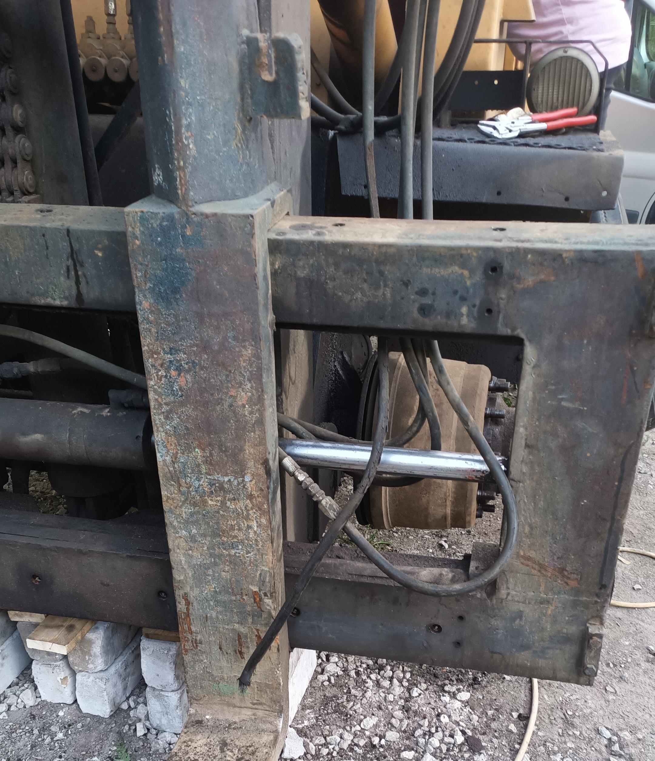

Peale Hüdroskandi külastamist sai hangitud mõned uued voolikud asendamaks katkisi ja kulunud voolikuid, mis üle masti jooksid. Peale seda said mastil külgnihutus ja parema käpa kõrguse reguleerimise funktsioonid tööle.
Selgus ka, et masti otsas olev rull, millel voolikud jooksevad, jooksis viltu. Lahtivõtmisel selgus, et ühel küljel oli laager juba väga ammu ribadeks. Läksid uued kinnised laagrid asemele ning peale seda jooksis rull sirgelt, voolikud ei jooksnud enam ühele küljele kokku ega rullilt maha.
Nende piduritega on nüüd nii, et neid väga kõvasti vajutada ei maksa. Jälg kurika peal näitab, et rullikud on jõudnud juba sileda osa peale kus tõus puudub. Võib pööra üle visata. Siis ei aita muu kui jälle ratas ja trummel maha.
