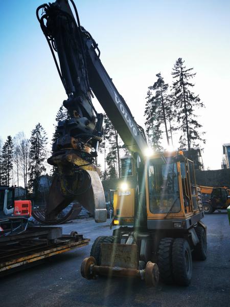

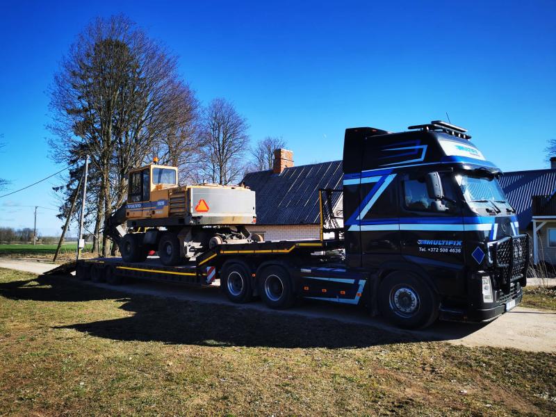

Kuna tänavu on suuremad mullatööd ümber talu plaanis siis sai JCB'le suurem vend ka lisaks soetatud, seegi pärineb seal maalt kus elab põder. Seekord päris omal jalal koju ei sõitnud, laeva aga küll lasin oma sammuga ja välja ka, ning tallinnast sai treila järgi kutsutud ja mägieestisse toodud.
Lühidalt:

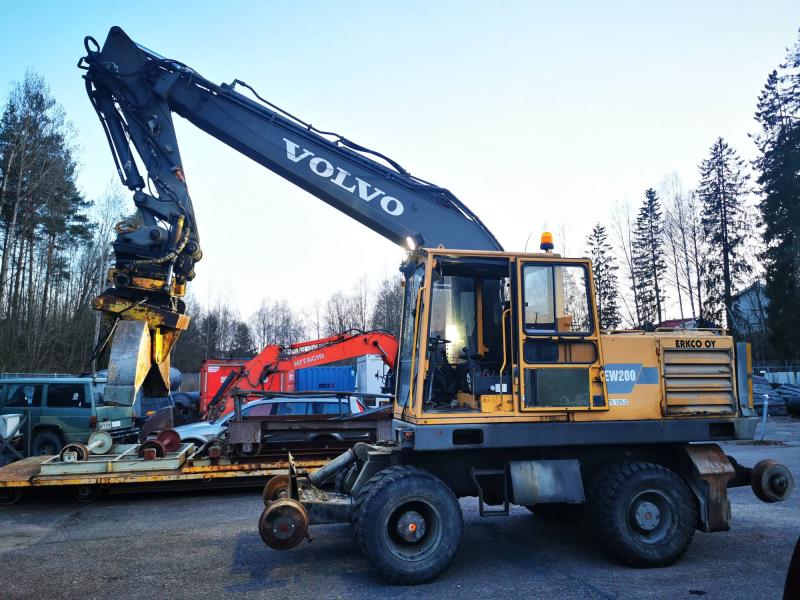

Volvo EW200, raudteevarustusega (selle võtan lähiajal maha)
1997a
107kw
17500kg
Encon jms jutud.
Alustuseks sai starter kerge hoolduse, ei hoidnud pendiksit sees.
Nüüd omajagu tööd teinud, järgmisena peaks välja vahetama veepumba mis lekib veidi.  Muus osas kalla ja talla. Igasugused skeemid ja pdf juhendid tuleks kasuks kui kellegil on pakkuda.

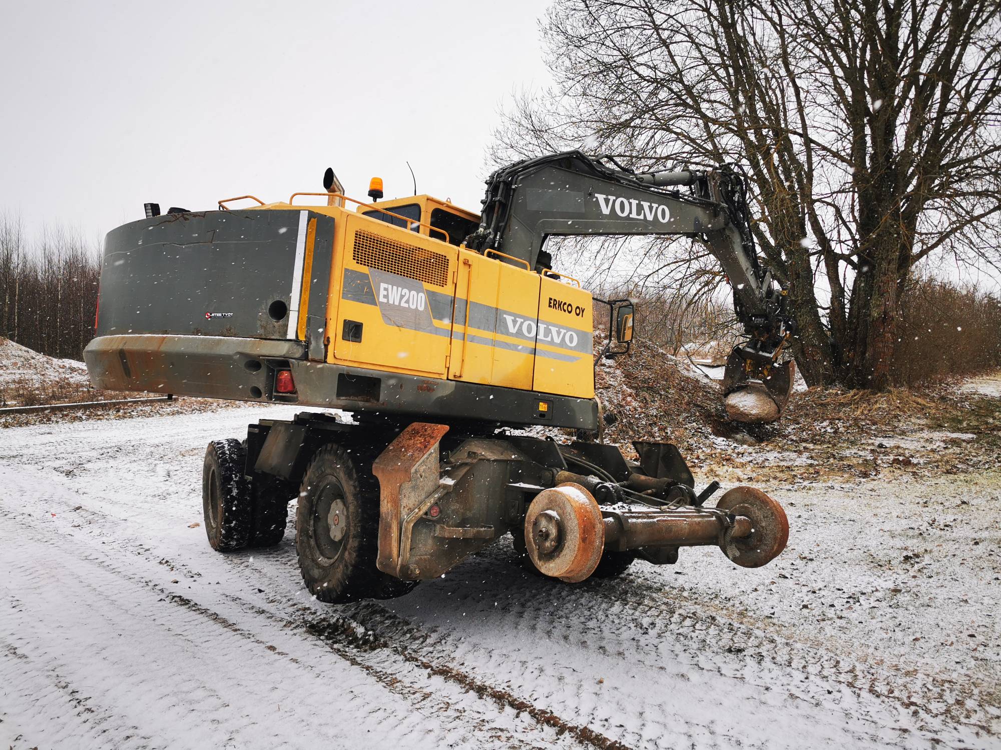

Täna oli kerge salenduskuur Volvole, võtsin abirattad küljest, üks kuramuse silindri tapp jäi veel paigale. Peab pressiga vist lähenema. Lisaraskust mootori ruumi tagant läks ka paremaid päevi ootama, pole tarvis enam.
Mille juurdepääsuluuki lisaraskus blokeeris?
(09-05-2025, 07:38 AM)v6sa Kirjutas:  Mille juurdepääsuluuki lisaraskus blokeeris?
Ülevalt käib ka luuk lahti aga näiteks geneka rihma ei pinguta muidu kuidagi kui tagumisi luuke lahti ei saa. Veepumba vahetus oleks ka üsnagi katsumusterohke. Ja seda lisaraskust pole nagunii vaja kui enam raudteele ei lähe, kompenseeris kitsast toetuspinda.
