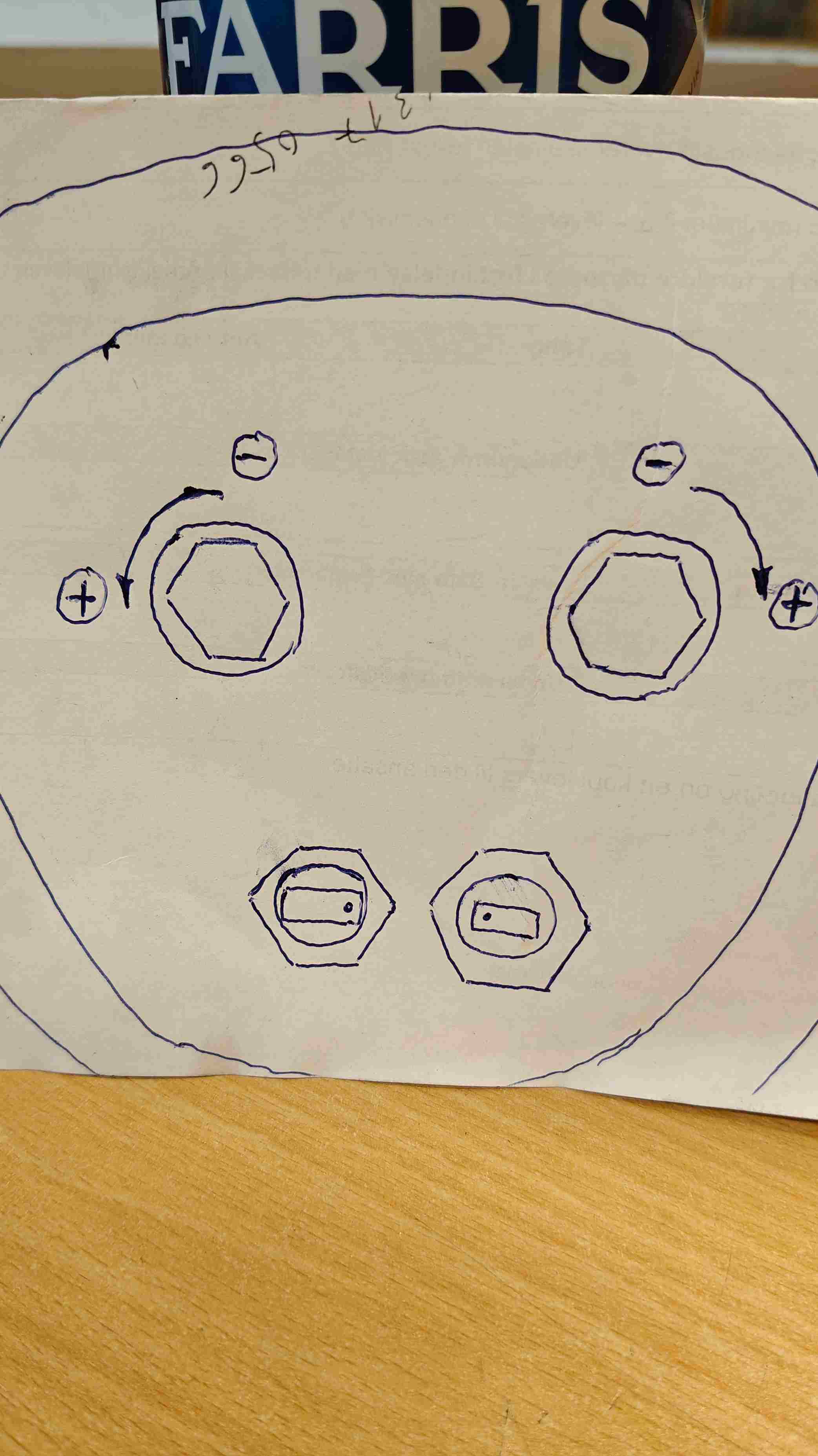

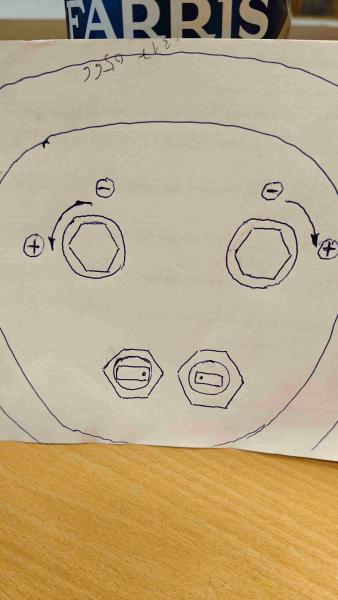

Saan täitsa tehase keelega ka hakkama aga huvi oligi pigem teada, kas mingi haruldane raamat eestikeelne ka on. Ilma, et ma väga süvenenud oleksin küsin ka pidurite reguleerimise metoodika kohta, mida, mis järjekorras?

Vaade ratta tagant, piduri kilbi poolt.
Ülemiste poltidega reguleerid igapäevaselt.
Need on ekstsentrikud.
Parempoolne päripäeva  keerab klotsi peale, vastupäeva - maha.
Vasakpoolne päripäeva keerab klotsi maha, vastupäeva - peale.
Tõstad ratta üles.
Kui timmid vasakut polti, pööritad samal ajal ratast vastupäeva. Timmid, kuniks kuuled klotside kerget kahinat.
Kui timmid paremat polti, keerad ratast päripäeva. Timmid, kuniks kuuled suuremat kahinat.
Valmis!
Kõik neli ratast sedasi.
Alumised on ka ekstsentrikud. Need hoiavad klotse piduri kilbi servade suhtes tsentris.
Originaalasend on selline - otstele löödud kärnid vahivad vastakuti. Uute klotsidega pannakse need ekstsentrikpoldid sellesse originaalsesse null-asendisse ja nii jäävad kuniks klotsid või trummel läbi kuluvad.
Kui sul nii pole, on keegi juba jõudnud mingil põhjusel seal kallal käia. Põhjuseks võib olla ülemäära suureks kulunud trummel. Siis jah saab neid polte pööritades veel edasi elada.
Igatahes kõik need poldid-värgid on mõistlik laiali lammutada, puhtaks teha, uuesti sisse määrida ja korralikult pöörlema õpetada. Siis on edasine timmimine palju kergemini ja täpsemini teostatav.

Esimesi pidurisid timmides võiks ülemäära suure laagriloksu kah enne ära koristada. Usu, saab parem Smile
