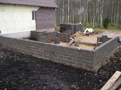

Millegipärast ei suutnud ma leida foorumlase vana garaaži-teemat. Siinkohal kaks pilti tema garaaži ehituselt ,pildistatud täna hommikul:
Vana, kas sa tegeled isa ka ehitustöödega. Ja ma vaatasin pilte ja kohe mõtlesin et kas selline garaaz väikseks ei jää? Ma siis vaatan äkki leian enda garaazi ehitusest ka paar pilti kus garaazi suuruse määramiseks on garaazis juba Gaz21 ratastel kere. Ja veel mainin ära et selle augu ma kaevasin labidaga valmis. 2 suve läks augu kaevamiseks ja üks sisse sõidu tee tegemiseks.
Martti Kirjutas:Vana, kas sa tegeled isa ka ehitustöödega. Ja ma vaatasin pilte ja kohe mõtlesin et kas selline garaaz väikseks ei jää? Ma siis vaatan äkki leian enda garaazi ehitusest ka paar pilti kus garaazi suuruse määramiseks on garaazis juba Gaz21 ratastel kere. Ja veel mainin ära et selle augu ma kaevasin labidaga valmis. 2 suve läks augu kaevamiseks ja üks sisse sõidu tee tegemiseks.
käsitsi kaevasid :duh , traktori töötund oleks ikka tublisti odavam tulnud, või tahtsid lihast treenida Big Grin

foorumlase vana garaazi ehitus tundub selleks aastaks seiskunud olevat, kuna töömehed(all paremas nurgas, tunkedegaSmile) lihtsalt ei ulata rohkem. Kui kasv kinni ei jää, saab järgmine aasta paar-kolm rida juurde ladudaBig Grin

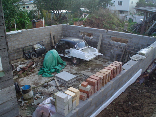

Tere
Sündmuste järg, mida sai alustatud selles vanas garaazi teemas.
Garaaz suuruselt on minu jaoks paras, sisemine mõõt: pikkus 6,2 ja laius 6,9 m. See pind on optimaalne ühe auto kallal nokitsemiseks, lisaks mahub ära vajalik sisse seade: laud, puurpink, käi, treipink, keevitused, riiulid jt. asjad. Ühe akna teen igaks juhuks laia, kui on tõesti suur häda, et on vaja suuremaks ehitada on seda lihtsam teha kui pikk sillus vastas seinas juba olemas on. Suurem garaaz on küll mugavam, aga selle võrra on ka suurem ehitus maksumus, minu jaoks tähendab see valmimise venimist e. nagu ikka on vääravaks teguriks raha. Ja talvel kütta suurt pinda on kulukas. Autode ja kola hoiustamise probleem on mul juba lahendatud, selle jaoks ma pinda ei pea juurde tegema, aga talvel soeruum veel puudub. Vahe peal otsustasin ikka kanali teha, igaks juhuks viisin drenaazi toru garaazi keskele ära. Eraldi töötoast olin sunnitud loobuma naise kasuks, kunas temal on suur karjuv vajadus enda pesutriikimis-õmblemis toa järele.
Selle aasta tööd ei ole veel läbi, üks suurem betooni valamis töö on veel ees, vahelagi ~3x5m. Valamis töö iseenesest ei ole kõige raskem. Kõige hullem on saalungi tegemine. Vundamenti valamine võttis aega 6 tundi, segu ühe masinaga tehes, maht ~8 kanti betooni aga saalungi tegemine 6 päeva.
Ehitamisega tulen ikka ise toime. Kõikile garaazi ehituse alustajatele: isetegemisel ei ole midagi rasket, tuleb lihtsalt kivi peale kivi panna.

Tere
Garaazi lae tegemiseks kaalun hetkel kahe variandi vahel. Kuna vaja on sillata 6,2m-ine vahe, tala pikkus peaks siis olema 6,6m, sellise ebastandartse pikkusega seamaterjali isegi leiaks. Aga garaazi peale, katusse alla, tulevad eluruumid ning talad (10x20cm) jäävad nõrgaks ja hakkavad läbipainduma. Selles mõõdus talade sildeks on 5 m maksimum.
Kavatsen kasutada kahte tugitala ning laetalad toetuvad nende peale. Tugitalaks oleks kõige param panna metall topelt T tala kõrgusega alates 230mm, aga metall on kuramuse kalliks läinud.
Teine variant: panna neli prussi (5x20cm) kõrvuti ja tõmmata need pikkade poltidega omavahel kokku. Prusside üksteise kõrvale sätimisel tuleb jälgida, et puu aastarõngad oleksid üksteise suhtes erinevale poole. Tulemuseks on liimpuidu omadustaga tala 20x20 cm, mis on tugevam kui tavalisest palgist väljasaetud 20x20 tala.
Muidugi viimase variandi miinus on tuleohtlikus.
Esimese variandi suur pluss on telfri ehitamise võimalus
