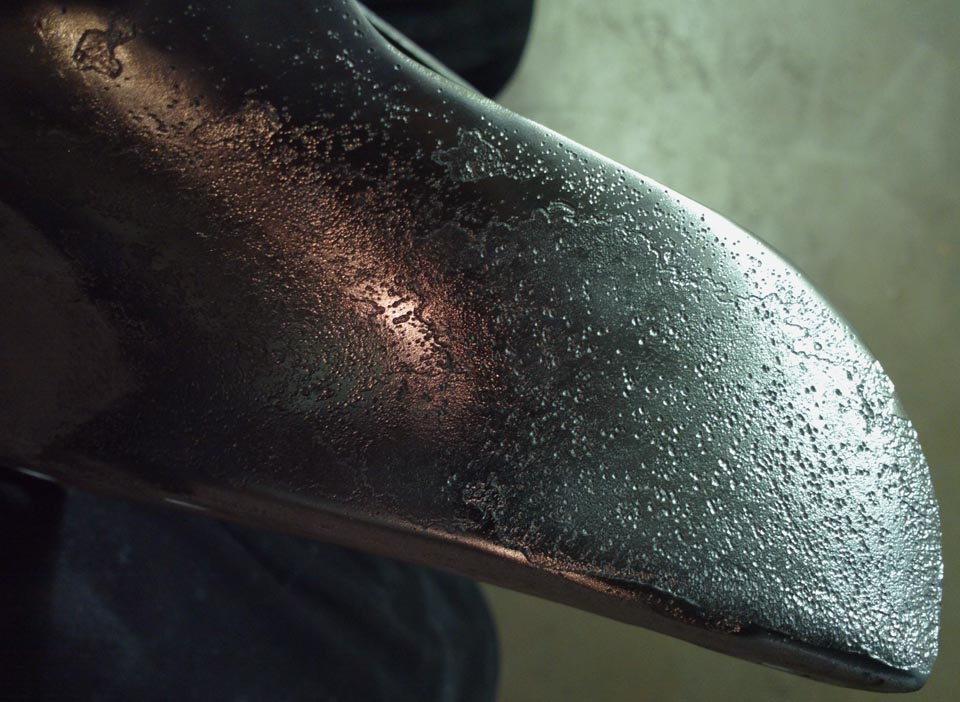

Tegu on roolil asetseva võruga mis on mingist alumiiniumi vms. sulamist tehtud. Aja jooksul on peale tekkinud piltidel nähtavad kahjustused. Heameelega uut kroomi peale ei paneks. Kuidas selliseid täppe eemaldada/vähendada?

Kas need ei ole mite rällakast lennanud sädemete , või keevituse sädemete jäägid?

(08-02-2015, 23:12 PM)h2rra Kirjutas: .Kas need ei ole mite rällakast lennanud sädemete , või keevituse sädemete jäägid?
Ei ole. Need on tekkinud palju pikema aja jooksul, asuvad ühtlaselt ümber perimeetri nii sise- kui välisringil.
RE: Roostetäpid kroomil -
kopraonu - 08-02-2015
See on pigem silumiini oksüdeerumine,mis tingitud siis sellest,et kroomi all on materjal hakanud reageerima niiskusega.

Martin460 - 09-02-2015

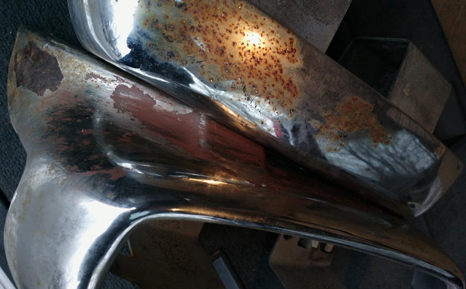

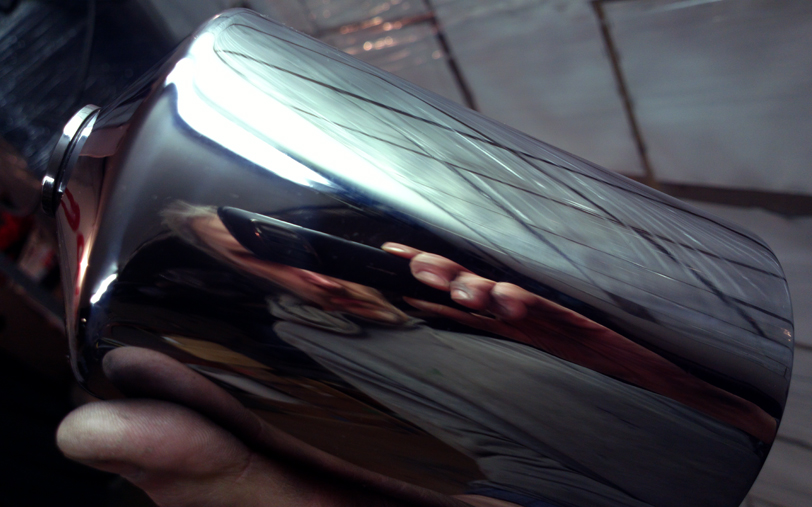

[attachment=52169][attachment=52168]
Kroomi alla on jah oksiidipoiss pugenud. Neid täppe saad vähendada kui poleerid detaili suvalise poleerimispasta ja puhta lapiga. Päris ära neid ei saagi sest kroomist on oksiid juba läbi tulnud. See kui juba rooste/oksiid on läbi kroomi jõudnud siis tähendab, et kroomi all on kordades hullem olukord. Ilusa detaili saamiseks tuleks ta kroomivannist läbi solistada.
Lisan info mõttes paar pilti näiteks sellest milline on detail kroomi pealt ja sama detail kui vana kroom on maha leotatud.
