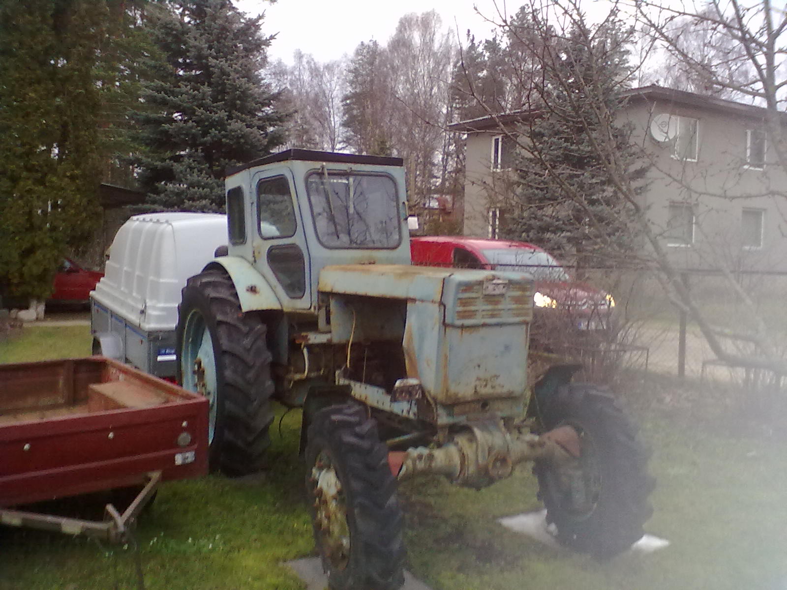

Seoses naispoole tekkimisega tekkis ka kohustus saada lahti aastakümneid õuepeal vedelenud traktorivarest. Peategelane on sündinud Lipetskis 1985-ndal aastal, oma esimese elu veetis ta Võru Gaasianalüsaatorite tehases, läbis ka kapitaali. Siis on mõned aastad vahelejäänud ajalugu, peale mida jõudis traktor mu potentsiaalse ämma isa hoovile. Härra vahetas kokkujooksnud mootoril ära väntvõlli ja saaled, aga kokku mootorit panna ei jõudnud, kuna palju detaile on aastate jooksul kaduma läinud. Siis seisis traktor aia erinevates piirkondades ca 20 aastat. Möödunud aasta lõpust olen võtnud ka asja väikestviisi käsile ja utsitanud ka potentsiaalse ämma isa väiksemaid nokitsemisi tegema.
Algul paistis olukord üsna nukker, aga leian, et traktorit on siiski mõtet teha, sest et enne kapitaali minekut oli see teinud vaid 7 mootoritundi tööd, seejuures pole see mitte meetritki põlluharimisriista põllul lohistanud. Ainult haltuura korras paar kultivaatorit ühest kohast teise transportinud.
[attachment=50730]
Selle pildi peal on peal juba ühe õhtuga nikerdatud katus peal, mille tahan siiski välja vahetada, kuna sai pisut madalavõitu, samuti tahaks teha seekord paksemast plekist, 4 mm peaks olema piisav. Peale jätan selle sama kabiini, aga viskan seesoleva originaalturvapuuri välja ja keevitan karpidest ja ribadest uue puuri sisse, eeldan, et ca 5-6x tugevam peaks saama, rääkimata vabanevast ruumist.
