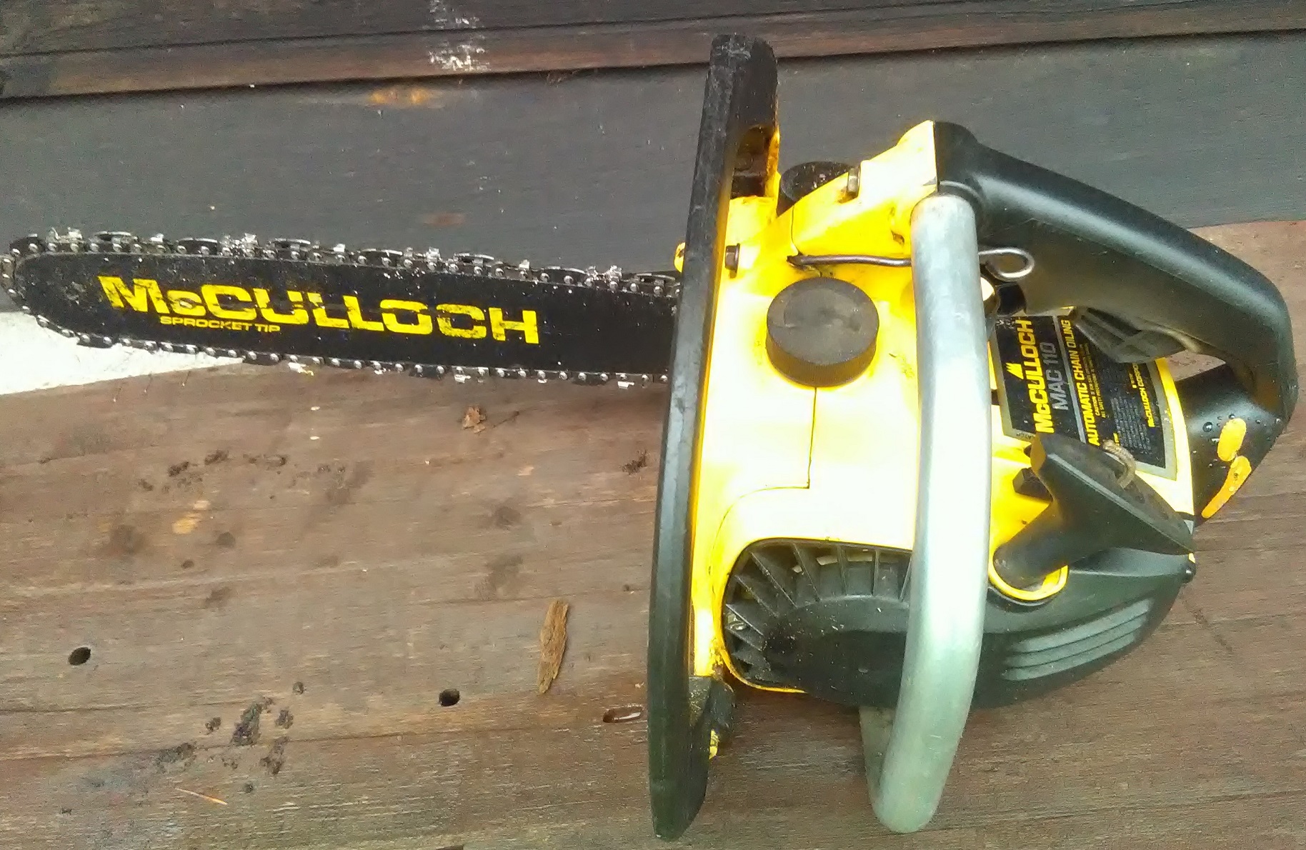

(04-11-2019, 10:43 AM)Raudpats Kirjutas: varuosadeks pakkuda mõned saed:
Nendega pole ju mitte midagi peale hakata! Puhas muuseumikaup, kusjuures seal kohe kindlasti lahe kraam! Ja kui mõni ka tööle läheks, oleks tore katsuda, mis kohutavate vibreerivate rauakamakatega vanasti Meestel tuli tööd teha!
Kui neid võtta kogumise ja restaureerimise projektidena, siis kohe kindlasti! Üks hobi, mida saab isegi korteris köögilaua taga teha...
