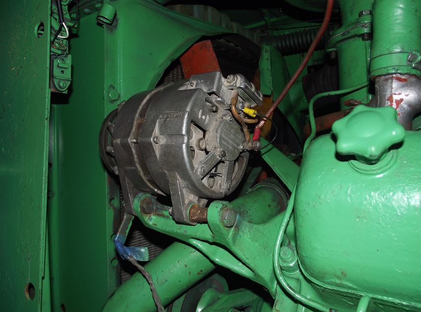

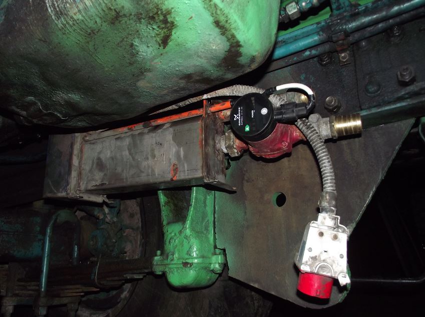

sai ka vahepeal nokitsetud edasi- valmis 24v süsteem koos tulede ja viledega,generaatoriks sai pandud maz-i 24v 45 amprine gene. ette sai uued kaug ja lähituled , kaugtulede koguvõimsus 290w Toungue .tagumised töötuled ka uued 2x70w. samuti sai vahetatud veepump kuna vana oli kulund ja ei pidanud vett kinni. ehk saab talveks nyyd tosooli sisse-sellest rääkides sai alustatud plokisoojenduse paigaldusega, plokisoojendus sai paigutatud mootori alla kuna see on päris suur jurakas, plokisoojenduse võimsus on 7,5kw millel oma tsirkulatsioonipump, ülekeemis ohtu ei tohiks tulla kuna seadmel sees termorelee. väheke pildimaterjali ka kuiva jutu kõrvale.

Katel on vägev. Kui kiiresti sooja saab?

katelt pole saand veel proovida

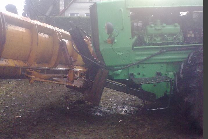

sahategemise projekt on poole peal, sahast kajastan siis kui see valmis.

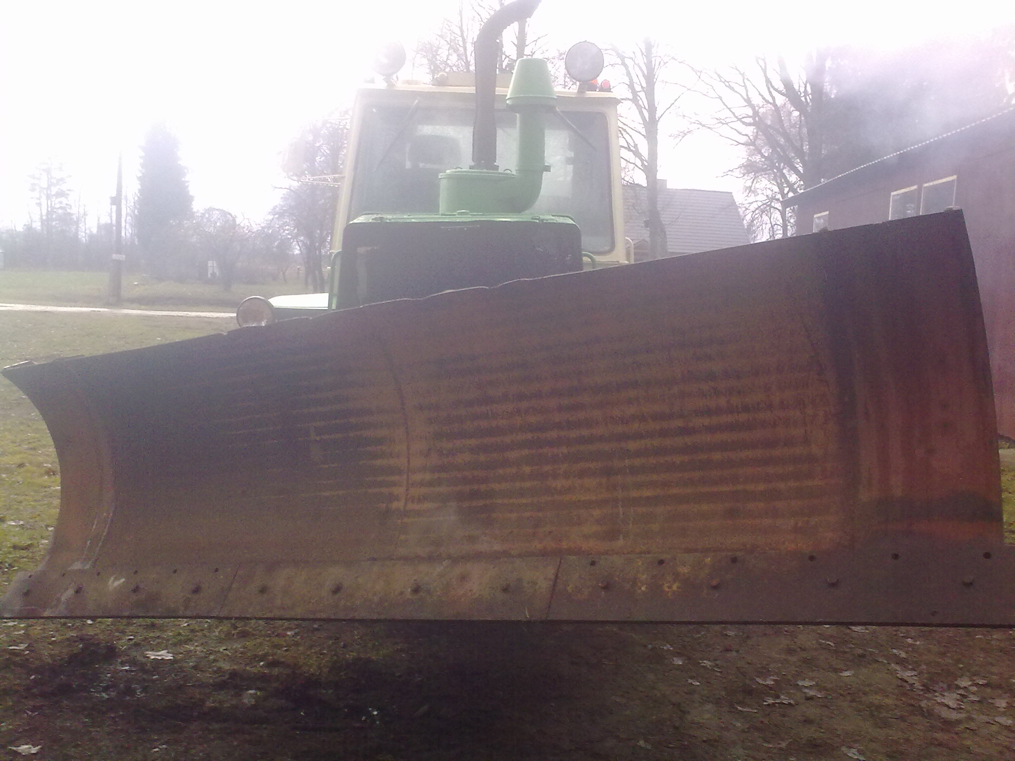

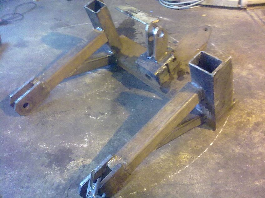

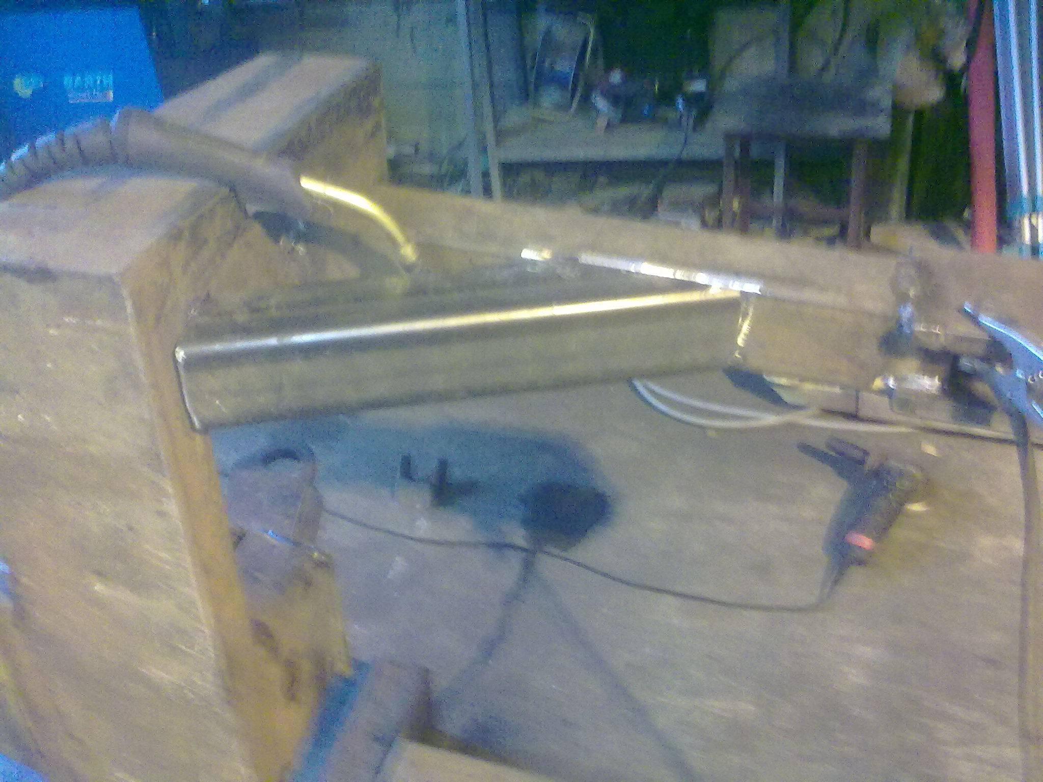

Terve nädalavahetuse sai arendatud sahka edasi, õigemini saha raami
ega palju rääkida pole.

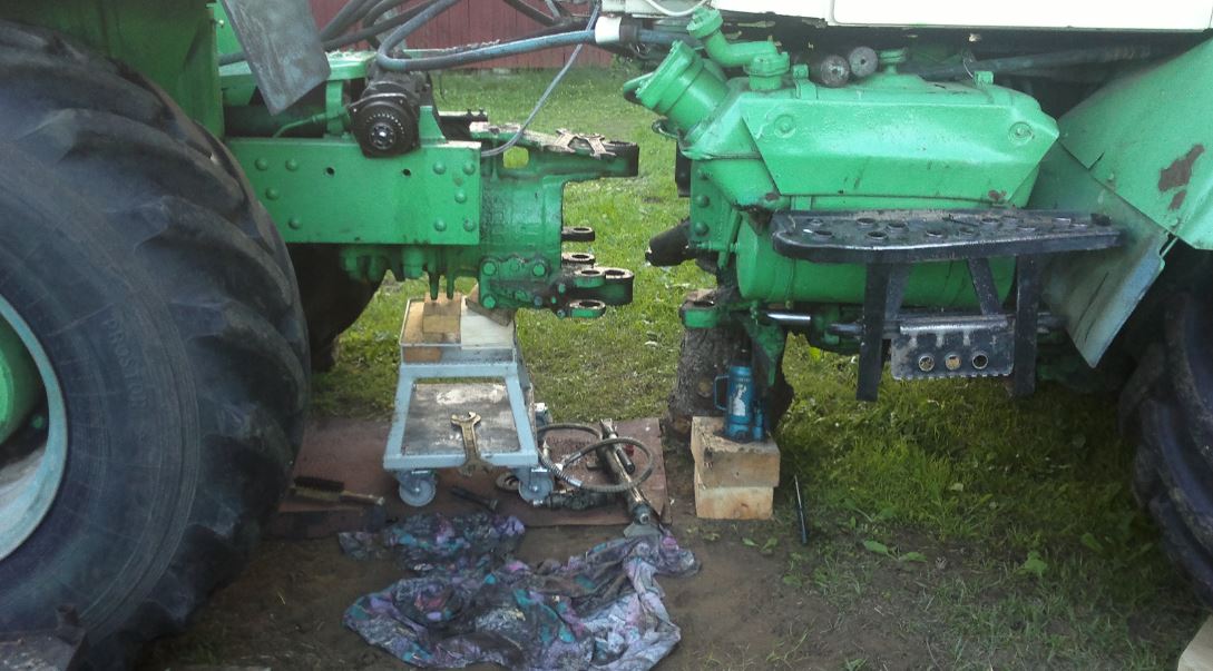

veel selline kysimus targematele et kui suur töö on keskliigendi pukside vahetamine ,kui oli saharaam küljes ja hüpata raami peal siis keskliigend loksus pääris palju.

(25-11-2013, 22:47 PM)nomad3334 Kirjutas: ... kui suur töö on keskliigendi pukside vahetamine ,
Nu olen paaril masinal hiljuti vahetanud. Töö ei ole raske, kui pesasid ei ole "ära situtud" keevitusega - mõned panid keevisetäpid alumise ühenduse ülemisele puksipesale ja ülemise ühenduse alumisele puksipesale serva peale takistamaks puksi väljaronimist. Muidu on asi suht "lope", väljatoksimise ja sissetoksimise vaev. Enne muidugi on tarvis esi- ja tagaosa ära toestada vastavalt. Mina toestasin esiosa ära ja tagaosa liigutasin delferiga eemale, hea, et selline võimalus olemas oli Smile .

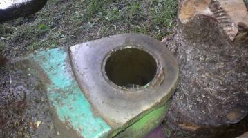

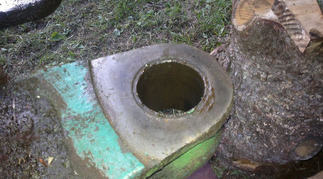

Tuli mõte vahetada keskliigendi puksid, sai masin pooleks võetud aga probleem selles et kudjas vanad puksid kätte saada ,sai proovitud igasuguste presside ja tõmmitsetega aga ei liigu mitte midagi,
Seega vajaks head nõu kudjas saada vanad puksid kätte.
#39
freesi käsifreesiga seest 1 koht katki ja käes nad ongi.
#40
Või siis paned rauasae sinna sisse. Keerad hambad ülesse poole ja vaikselt nühid läbi.
On see puks pronksist või mingi karm materjal?
