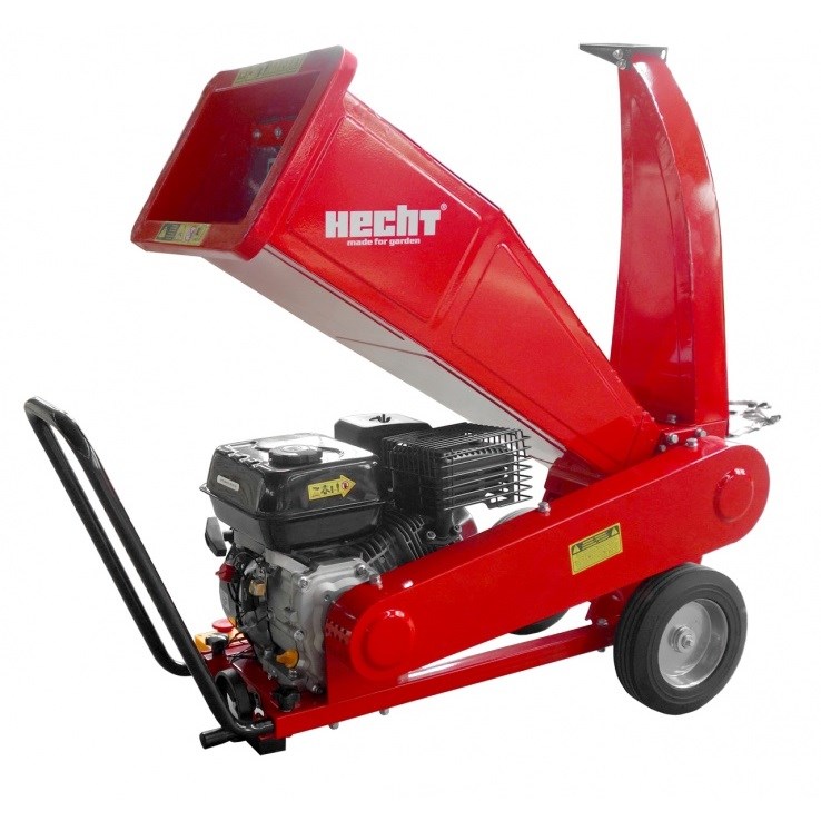

Ilmad soojad ja ilmselt hakkemajandus jäänud veidi tahaplaanile. Juhtusin leidma ühe imeliku hakkuri maksab teine ca 550 euri. Kas keegi Teist on sellise masinaga tööd ka teinud ja kas tasuks selline vigur endale soetada?
Bensiini oksapurustaja Hecht 6208
•Mootor: Hecht, 4-taktiline
•Võimsus: 5,2 kW (7 HJ)
•Kubatuur: 208 cm3
•Purustamise süsteem: terad
•Maks. oksa paksus: 7 cm
•Kaal: 56 kg
Mitu kuud sa purustamisega tegeled, kui selle ostad. Tunniga saad kaks maxima kilekotitäit ja oksad pead kõik ära mõõtma, et üle 7 cm-i ei oleks.
Nägin ühte sellist metsiku kirega oksi järamas, seepärast julgen kirjutada. Eriline "nauding" on haralised oksad.
Kõik, mis liigub, see ka kulub.
(05-06-2018, 18:27 PM)metsakohin Kirjutas: Mitu kuud sa purustamisega tegeled, kui selle ostad. Tunniga saad kaks maxima kilekotitäit ja oksad pead kõik ära mõõtma, et üle 7 cm-i ei oleks.
tuleb nõustuda.lisaks paistab trummel hakkur olema ja hui znaes mis plastiliinist terad on?caina juppide saadavus ja kestvus?sama firma lumepuhuritel pidavat plast tallad olema,poodides vaatan on teras tallad...
minul mahuti silmini täis ja lisaks muist õues kottides,aga vast ca 20m3 sai läbi lastud ja mootorile keris ette 10 tundi ja ca nädal mürasin.enamus ajast ja energiat kulus hunniku laiali kiskumisele.mullu kevade ee liinihooldajad tõid lähikonnast hunniku kohale.enam sellisel kujul ei taha,mingi aeg lasin ka ümbruskonna inimestel oksi tuua,aga need ka nii peeneks hakitud,et puhas kepp ja rohkem ei taha.pajud kasvavad ja vaatame mis tuleb.ideaalne hakke toore on  nii 5-7 cm jäme ja 5-6m pikk puhas tüvi ja okstuust otsas.torkad otsa masinasse ja ülejäänud aja kui sisse tarib kõlgutad tugitoolis jalgu.

Hetkel ei kavatse seda osta, lihtsalt jäi kataloogis silma ilus läikiv masin ja arvasin, et keegi Teist on juba endale sellise soetanud ja jagab rõõmu või pisaratega töötamise kogemusi. Ega need haralised õunapuu oksad ei taha hästi oma masinast kah läbi minna, ikka peab teisi susima. Selline kaarviperve lepp on kõige parem. Ühes videos nägin, et isegi selline kraavilepp ei tahtnud eelpool mainitud masinast hästi läbi minna, samas võis olla ka see nö. vaatamise viga. Mõte liikus lihtsalt tuleviku peale. Praegune hakkur trakatsi järgi ja maal, vahel vaja endal kodus ka hakketöid teha ja samas veel üks maatükk kraavivõsaga kaugemal mis pikemas perspektiivis vaja puhtaks saada. Vana D 20 ju mööda suurt maanteed 15 km ei kolista, võetakse kohe rajalt maha. seega liigub mõte nö teise hakkuri suunas, kas osta või siis aretada olemasolevat niiviisi, et saaks kerge vaevaga ühendada mingi mootoriga ja rattad alla ja jõuaks seda üksi autokärusse tarida.

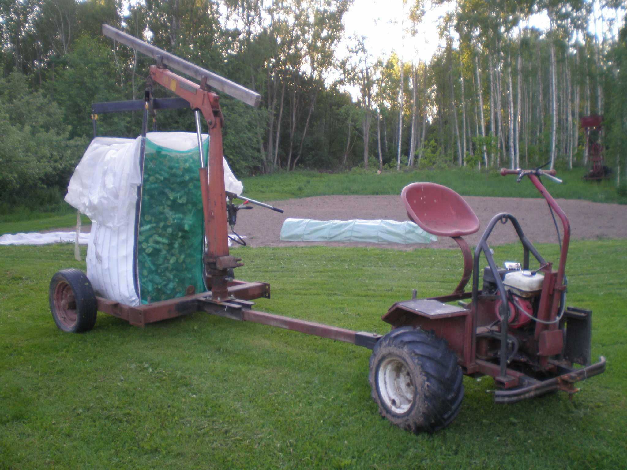

Lahendatud on järgmised osad:  metsatöö ja kojuvedu, sorteerimine ja hakkimine, klotsikotiga mööda õue kuivatuskohale sõitmine (pildil)  ja kuivatamine.  Aga ka suurem transport,  VW LT hüdrokraanake tõstis koti nagu niuhti peale-maha-kohale.
Järjekorras on  kaadervärk, mis asub koti ja katla vahele.
ega see kott rohkem kaalu kui hakke kott,mul tõstab selle niuhti täis noolega ca 4 m pealt ära.
(06-06-2018, 09:35 AM)amatöör1 Kirjutas: Praegune hakkur trakatsi järgi ja maal, vahel vaja endal kodus ka hakketöid teha ja samas veel üks maatükk kraavivõsaga kaugemal mis pikemas perspektiivis vaja puhtaks saada. Vana D 20 ju mööda suurt maanteed  15 km ei kolista, võetakse kohe rajalt maha. seega liigub mõte nö teise hakkuri suunas, kas osta või siis aretada olemasolevat niiviisi, et saaks kerge vaevaga ühendada mingi mootoriga ja rattad alla ja jõuaks seda üksi autokärusse tarida.
ma käisin sama raja juba läbi ja nüüd üks hakkur mis töötab seal kus vaja ja vajadusel haagisele ja kuhu jumal juhatab.saan muidugi ka põkaga peale kärule tõsta vajadusel.

(07-06-2018, 20:08 PM)muska71 Kirjutas: ega see kott rohkem kaalu kui hakke kott,mul tõstab selle niuhti täis noolega ca 4 m pealt ära.
Mul on väiksem kraanake, juhe ka krt peenike, vool ei tule piisavalt kiiresti peale  Toungue   Oleks mootori jõul hüdraulika, oleks teine teema.
Kott on Tööriistamarketi 14 eurine,  ma loodan kestvust küll kõvasti rohkem, kui aasta.
