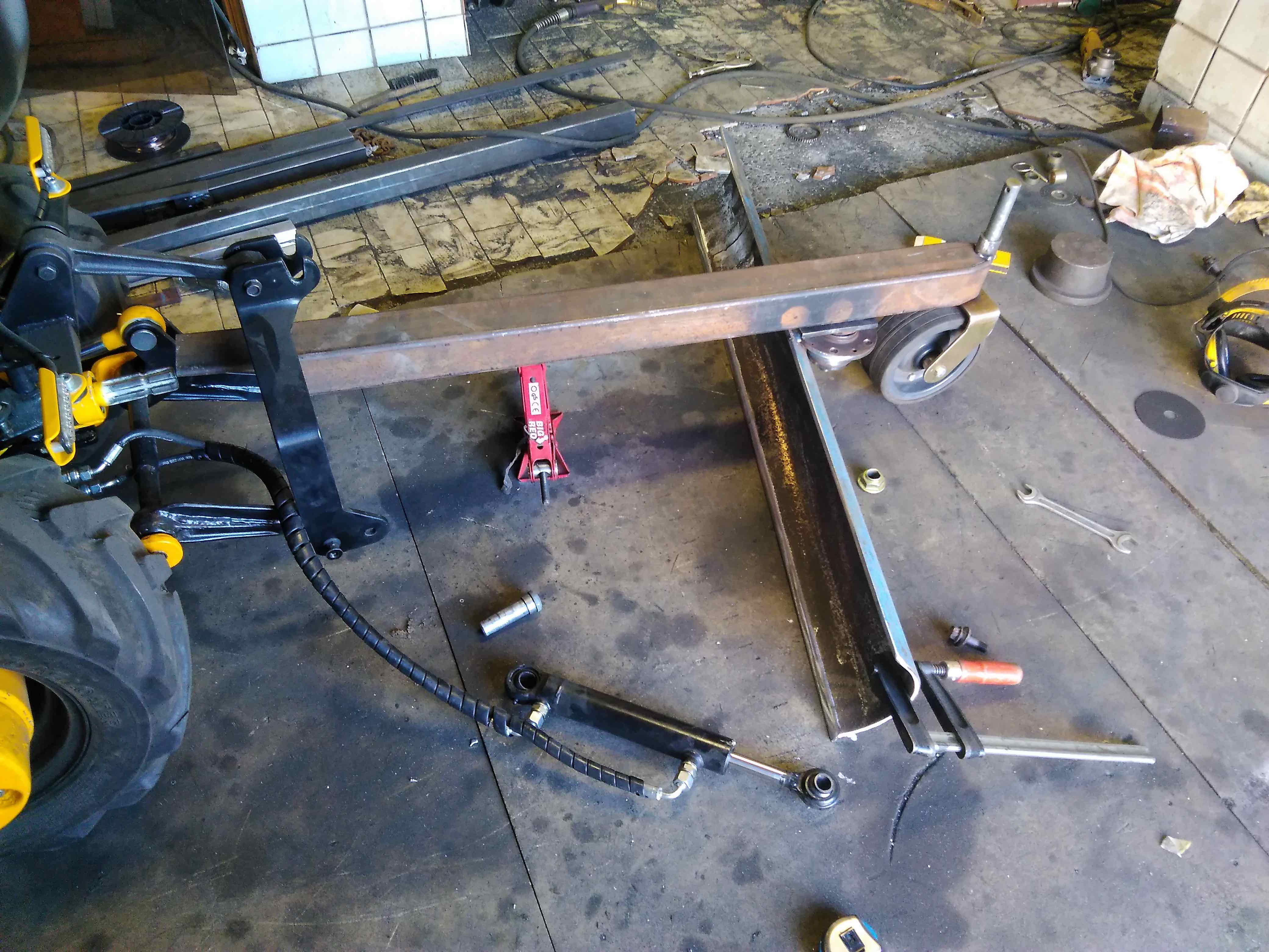

Mis ristidega?  Rolleyes
#52
(13-03-2017, 21:15 PM)v6sa Kirjutas:

Kas sellise kardaani kokkukeevitamisel peab ka jälgima liigendite kindlat suunda nagu ristidega kardaanil?
#57
Ei.  Igatpidi ju sümeetriline ja pooltelje otsa paned ka ju kokku nii kuis jumal juhatab.
#58
noh aga jahume siis teehöövlite üle. Pakun välja ,et kas näiteks vanast vene hapnikuballoonist ikke saab hea saha Wink
#59
Kas see on lõplik höövli geomeetria? Mulle tundub, et tera peaks eespool või tagaratas tagapool olema. Tagarattaid peaks ilmselt kaks olema? Ballooni raadius ilmselt teehöövlil probleemiks ei kujune. Tera külgkallutus?
Siin on seisukohti vähemalt kahenädalaseks jahumiseks Big Grin
#60
Ma ei ole veel kunagi ühtegi ise valmis ehitanud, aga oma põllutee hooldamiseks olen pidanud plaani kunagi valmis teha midagi sellist Mulle igatahes meeldib kuidas lihtne asi teeb üsna head tööd.
Põhjus selles, et nn klassikaline höövel on mul aastatega ~0,5m vallid lükanud teeperve ning vesi ei saa kuhugi poole liikuda peale imbumise. Kujutate ette mis sellel teel hetkel toimub kui maa veel alt külm. Pull on muidugi see veel, et antud teelõik peaks olema omavalitsuse hooldada, aga kuna see tee viib sisuliselt mu põllu ning ühe majani ainult, siis on suht vaeslapse rollis. Kraavilt võsa pole kunagi niidetud jne.
