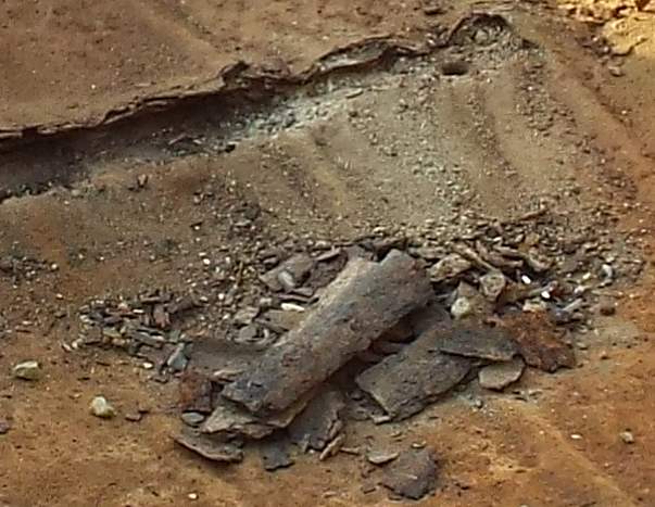

Hetkeolukord meenutab Curiosity nägemust naaberplaneedist:
[attachment=94117]
Töö käib kolmes variatsioonis, poldid lahti, poldid pooleks, poldid relakaga maha.

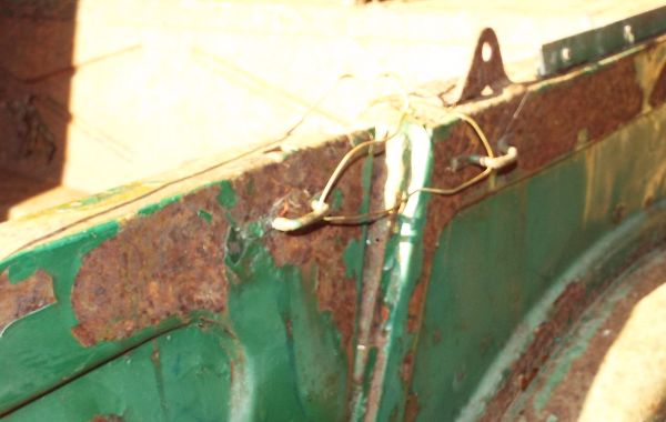

2 asja, mis väidetavalt olevat tootmisjärgne täiustus teleskoopamortide kasutamiseks, kuid nendega mööda raami liikudes puudub nagu sobiv koht?
[attachment=94118]

Gaz-69 ja 69A-le ei ole valmistajatehasest kunagi teleskoop amortisaatoreid paigaldatud, seepärast ei sobi ka need Gaz-veoki
kronsteinid.

Pildil olnud kronsteinid on seega kasutud võõrkehad.
