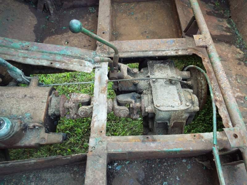

Hetkeolukord meenutab Curiosity nägemust naaberplaneedist:
Töö käib kolmes variatsioonis, poldid lahti, poldid pooleks, poldid relakaga maha.
Lisaks hetkel kerkinud küsimused.

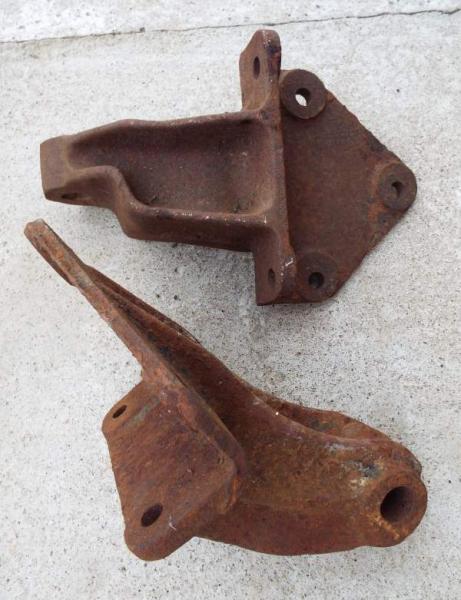

2 asja, mis väidetavalt olevat tootmisjärgne täiustus teleskoopamortide kasutamiseks, kuid nendega mööda raami liikudes puudub nagu sobiv koht?

Mis mudel see RE on? Ei leia sellist. Kas vene tähed peaks olema РЭ või PE?
Gaz-69 ja 69A-le ei ole valmistajatehasest kunagi teleskoop amortisaatoreid paigaldatud, seepärast ei sobi ka need Gaz-veoki
kronsteinid.

Pildil olnud kronsteinid on seega kasutud võõrkehad.

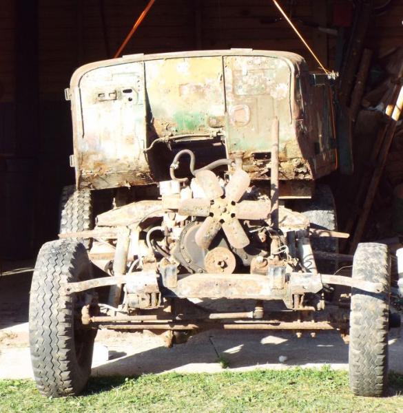

Jutuks olnud kere plekkriba kangide ees sai ühelt poolt keevitusest lahti lõigatud ja teiseltpoolt kere külge keevitatud polt vabastatud, mispeale plekkriba irdus.
Tõstmise käigus selgus, et eelnevalt oleks võinud ka käsipiduri hoova käigukasti küljest eemaldada  Cool
Lisaks selgus, et kodukootud vints vajab oluliselt täiendamist.
Kere pehmust kinnitas sissepoole käima hakanud tagauks.
Edasine tegevus on alusvankri vabastamine liigsest.

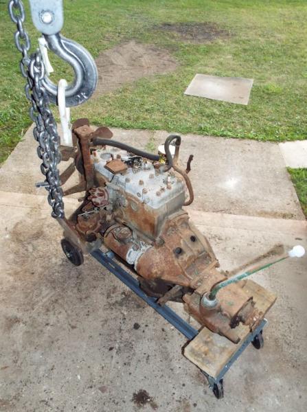

Vahepeal sai ka mootor maha tõstetud. Õige tööriistaga on toimingud palju lihtsamad - võrreldes vintsiga punnimisest, on taliga tõstmine oluliselt lõbusam.
Mootori sõidutamiseks koostasin käepärastest vahenditest vankri.

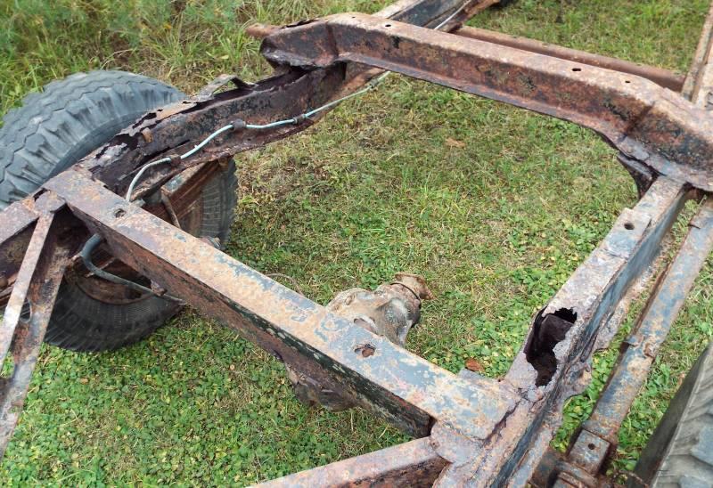

Alles jäänud raami käis vaatamas spetsialist ja tõdes: "kuuaega tubli tööd, otsi paremas seisukorras isend".

Küsimus on raami ja kere kinnituskohtade kõrgustest.
Panin loodi pikkitalade peale ja mõõtsin (mm) kõrguste vahesid kere kinnituspunktidele. Kõrgeim punkt on lõige D-D, seal on tegelikult peale keevitatud täiendav tugevdusvinkel.
Tagantjärele ma saan muidugi aru, et tehase joonistega võrdlemiseks peaks raami keskosa olema aetud loodi, antud juhul on tagumine ots selgelt kõrgemal. Kuid selge on, et eri poolte mõõdud on liialt erinevad.
Kui jooniseid vaadata, siis esimene kinnitus A-A peaks olema 0-joon, kinnitus C-C peaks olema +93+/-2, ja viimane kinnitus E-E peaks olema +95+/-2+risttala paksus (4 mm).
Arvutuslikult peaks siis kõrgus olema lõike D-D kohal +114.
Ehk siis, kui mõelda GAZ69 tagapõrandale, siis eelviimane kinnituskoht peaks olema 15mm kõrgemal kui viimane.
Üritan rappe pealt üle kontrollida.

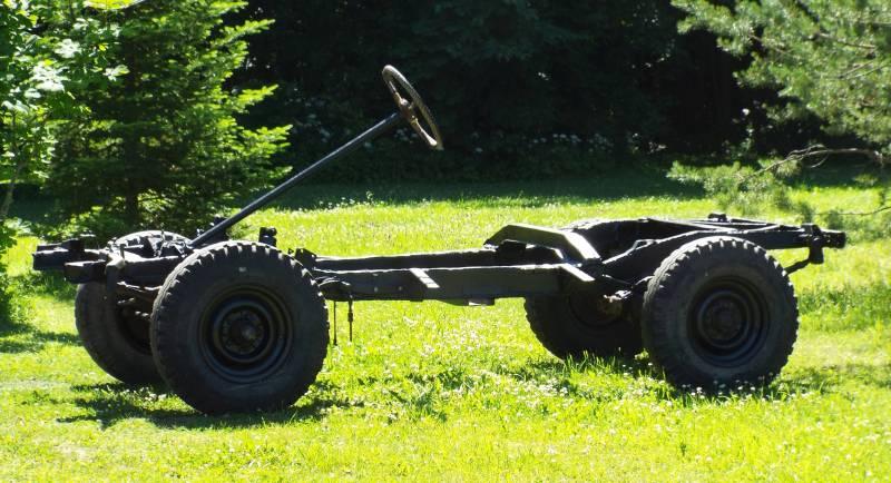

Riigiisade rõõmuks läheb "aiatraktori" projekt vaikselt edasi.
Alusvankrile sai päevavalgust näidatud:
... ja kere peale proovitud ... mis sobis nagu sadul sea selga.
Ilmselgelt on kõver nii üks kui teine.
Edasised näpuharjutused saavad toimuma sellega:
Kui kellelgi on head soovitust, kuidas sirget joont hoida, siis kuulan hea meelega.
