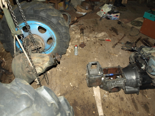

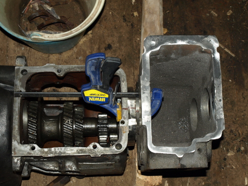

Eile hommikul käisin metallifirmas kus lubati mu relakaga poolekslõigatud Gaz 66- vahekastist tehud reduktor pealt siledaks freesida, et sinna kaan panna. Kui uksest sisse astusin (umbes kümnendat korda), siis vedeles see korpus täpselt sama kohapeal kuhu ma ta poolteist kuud tagasi ise panin. Tänasin viisakalt suurepärast töö eest ja tõin oma kraami koju tagasi. Niisiis oli vaja see korpus pealt siledaks saada ja ülemised, poolekslõigatud laagripesade tühimikud kuidagi kaaneni täis saada.
Niisiis võtsin kätte ja keevitasin need kaared lihtlabaselt täis. Siis kõigepealt lasin relekaga ülemise ääre silmajärgi siledaks. Seejärel leiutasin sileda plaadi ja määrisin selle ühe poole rasvakriidiga kokku ja vajutasin korpusele- kuhu kriit jälje jättis, sealt relatasin natuke maha. Seda protseduuri pidi kordama oma paarkümmend korda kuni äär ühtlaselt peale plaadiasetus ära värvus. Siis andsin veel 120 -se paberiga pindlihvijaga viimase lihvi ja siledeks see äär saigi Smile. Kui arvestada välja aeg mis kulus ootamisele millal keevitus ennast jälle peale ülekoormust sisse lülitas, siis arvan et sain hakkama umbes kahe tunniga.
Säästsin soliidselt raha ka veel. Mul läks selle keevituse peale 12 elektroodi ja nagu mulle sealt firmast öeldi, siis üks elektrood maksis neil 6 euri. Mul õnnestus need tasuta saada Smile. Niisiis 72 euri juba puhtalt elektroodide pealt taskus + tööraha.....

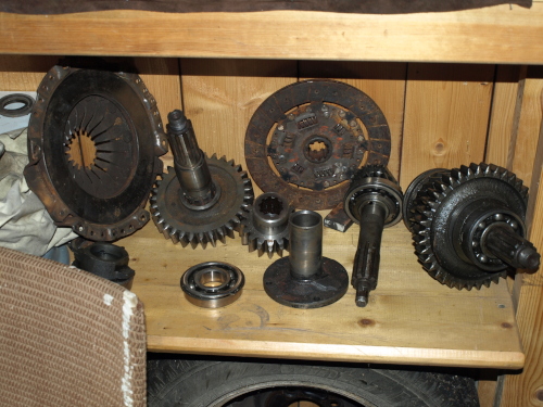

Niisiis on mul käiguosa suht koos- teha tuleb veel hoorattasse laager ja vedav käigukasti võll lühemaks. Siduriketas on ümber tehtud ja Tift aitas külas käiies ka siduri lamellide otsad millimeetri lühemaks käiata oma hea minifreesiga mis tal kogematta autos oli, et need 53-e survelaagri juhtpinna vastu ei käiks kui neid kokku suruda Smile.
Kui need asjad tehtud saavad, siis võib kogu kola kastidesse tagasi laduda, kõik kinni keerata ja raami kallale asuda. Enne aga kui võlli käigukasti tagasi topin, sätin sellega ka siduriketta paika .

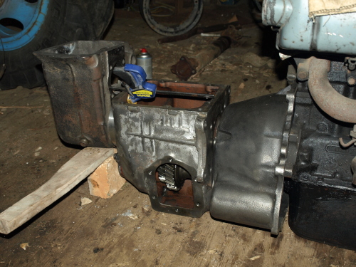

Iga sammuga tekib muidugi ka uusi küsimusi juurde. Antud kooslus on mul üsna pikk ja ei tahaks enam sellist kardaani vahele panna mis pikkupidi nuutidest venida annab. Kas aga omavahel kaks kardaanilüli kokkupandult seal midagi ära ei lõhu- mootor koos kastidega annab ju patjade peal ka pikisuunas liikuma.... ???????? Mootori pikiliikumist piirata mingi reaktiivardaga on vist natuke loll mõte ... Big Grin ?
Teine kahtlus on, et kas reduktor nelja poldiga käigukasti küljes vastu peab. Vahetükk istub küll ühelt poolt käigukasti laagri otsas ja teiselt poolt läheb ta reduktori korpuse laagripessa. Nii, et külgnihkumine on mõeldamatu ja asi asub täpselt tsentris. Võimalik on aga pöördeline nihkumine. Ei kujuta ette ....võllide vahe on reduktoril mingi 10-12 cm - ehk peaks sinna kusagile ühe tifti, mis korpusi ja vahetükki läbistab, installima ????. Reduktor tuleb iseenesest ka patjade vahendusel raami külge kinni....

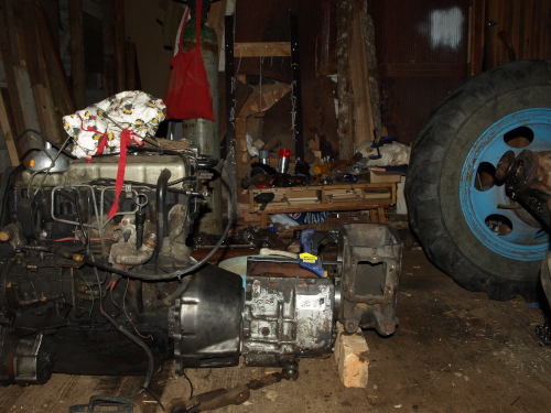

Paar pilti ka siis selgituseks. Mootor asub pildil käigukasti suhtes muidugi liiga madalal- need ei ole omavahel kinni keeratud, lihtsalt lahtiselt laotud. Multicari silla ots hoiab iseenesest ülespidi ja seega ülespoole ulatuv reduktor on nagu loodud sinna. Reduktor muudab ka pöörlemissuuna vastupidiseks- nii nagu Multicari sild nõuabki. Kui asi paika tõsta, siis jääb käigukasti alt kliirens 32 cm ja silla alt 31 cm.
Ülekanne tuleb siis esimese käiguga 85,68/1- ei ole just väga aeglane. 1500r/min tuleb kiiruseks 3 km tunnis...- kui õigesti arvutasin Smile. Ülekanded on : kast- 6.8 ; sild 7 ; ja reduktor 1.8

(28-08-2013, 01:19 AM)maitus Kirjutas:  Iga sammuga tekib muidugi ka uusi küsimusi juurde. Antud kooslus on mul üsna pikk ja ei tahaks enam sellist kardaani vahele panna mis pikkupidi nuutidest venida annab. Kas aga omavahel kaks kardaanilüli kokkupandult seal midagi ära ei lõhu- mootor koos kastidega annab ju patjade peal ka pikisuunas liikuma.... ???????? Mootori pikiliikumist piirata mingi reaktiivardaga on vist natuke loll mõte ... Big Grin ?
Kardaan - kui sul on tagasilla reduktor vahekasti suhtes nurga all, siis sa PEAD sinna vahele kardaani panema oma täies ilus. Kui pikk kardaani toru on, see on juba sinu teha. Siin ongi see kena "point" - kui paned kõik jäigalt raami külge, siis pole midagi muud vahele tarvis, ei kardaani ega midagi, pane see vahekast või otse diffri otsa Smile. Kui aga paned patjadele, siis PEAB sul seal vahel olema üks asi kahest - kas teleskoopiline nuutühendus või kummimuhv.
Omavahelise ühenduse jäikus - see on sul täiesti piisav. Kuna kasti ja reduktori ühendus on omavahel seotud täpse äärikuga ja lisaks veel nelja korraliku poldiga, siis kõik see töötab lõikele - ma tahaks seda võimu näha, mis selle ühenduse pooleks lõikab Smile . See väike mootorike sellist jõudu ei arenda ilmaski.
Kiirus - 1500 rpm kuures 3 km tunnis - noh, 1500 rpm on juba päris parajad pöörded kah, eks ju. Inimene kõnnib 5 km tunnis. Mootor on suhteliselt võimas, 900-1000 pöörde juures astub ta sul juba päris tublilt edasi, ma mõtlen mitte "kiirust" vaid toimekust ehk mis jõudu ta selliste pöörete juures juba arendab. Eks hiljem selgub lõplik tõde, ise arvan, et see lugu saab olema päris hea suhtega. Eks me näe.
